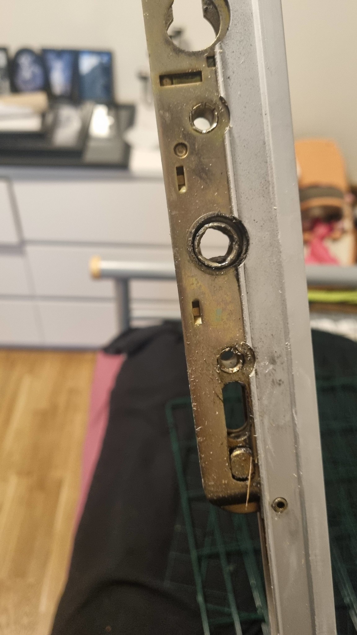

Hej. Har en hajom skjutdörr. Där handtaget har blivit stumt. Nån som har någon idé vad felet kan vara? Har försökt få lös hantaget men vet inte riktigt hur jag ska göra som. Bifogar bilder
Det första jag brukar göra är att lyfta av dörren för att kontrollera skicket på de ingående delarna och om något behöver bytas.
Det är inte ovanligt att spanjoletten lägger av men det sitter även ett "tåg" under dörren som kan orsaka problem och behöva bytas eller underhållas.

Du kan testa att smörja spanjolettens låshus med lite sprayfett som en första åtgärd och se om det börjar fungera.
Skruva ur fästskruven till låscylindern som skruvas in från spanjolettens stolpe in i låscylindern, på bilden ser det ut som om låscylinderns fäst skruv redan är demonterad.
Därefter stoppar du in nyckeln och vrider tills du kan dra ur låscylindern sedan kommer du åt att smörja låshuset när låscylindern är demonterad.
Ett annat alternativ är att plocka loss hela spanjoletten och smörja samt kontrollera funktion.
Att lyfta ur dörren gör du som sista åtgärd efter att du kontrollerat spanjolettens funktion och smort upp den utan att det löst problemet.

Okej. Tack för svar. Har testat få få bort hantaget o de sett ut så här. Ska de vara sådär nött? Nyckeln är borta så måste väl borra upp låset. Ringde en massa firmor här i staden jag bor i men ingen vill ta på sig och hjälpa mig... Om de är låshuset som är trasigt måste man köpa orginal då?(nytt ifrån hajom kostar nästan 8000kr) eller kan man hitta de nån annanstans?
Det finns att köpa på andra håll, spanjoletten kostar inte 8000kr.
Spanjoletten måste mätas för att kunna söka en ersättningsprodukt samt ta bilder på den.
Det ser ut som ett väldans slitage på fyrkantspinnen, har det gått trögt en längre tid?

Aa den började gå tungt i somras o då smörja jag upp den sen spryade lås olja i spanjoletten. Då gick den fint ett tag sen blev de bar tvärstopp o de blev stumt. Men tänkte är de är låshuset som gått sönder kan man köpa de varsamhelst?

Låshuset är en del av spanjoletten men beroende på vad som är fel så kan det gå att laga men vanligast är att köpa en ny spanjolett, det finns spanjoletter att köpa Sverige eller utomlands.
Var det handtaget som började gå tungt eller att skjuta dörren?

Okej tack för svarSka försöka lite själv om jag inte lyckas hitta nån som kan hjälpa mig så får jag köpa nytt allting isf. Du har inga vägar förbi norrland? De var hantaget som gick tungt. Skjuta dörren går jätte lätt
Då är det troligtvis spanjoletten men du bör även byta sprinten (fyrkantspinnen) eller handtaget.M Makarippern skrev:

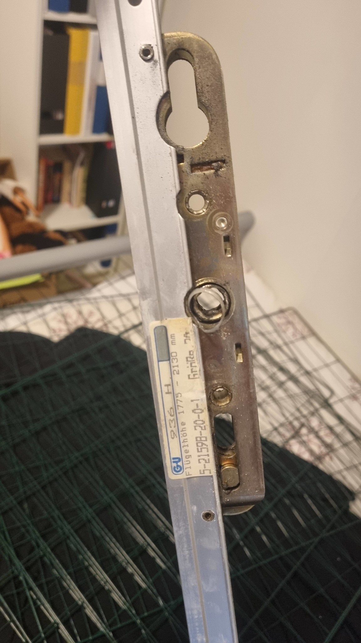

Har fått lös den nu. Visar nå bilder o se om ser något på den som verkar fel.
G-U står för Gretsch-Unitas och beteckningen står på lappen "G.U-936 H"
Nu när spanjoletten är lös så kan du kontrollera funktionaliteten och se vad som felar och varför, kanske är det lätt åtgärdat?
Det finns klipp på youtube där dom "lagar" låshuset till den spanjoletten (i klippet har han svetsat den brustna fjädern) som jag inte kan se om den är brusten på bilderna då den verkar sitta på plats.

Ja....då adderar väl jag då. Har exakt samma dörr som på bilderna från trådskaparen. Samma etikett på spanjoletten. Samma slitage på fyrkantsstaget.
Gustavsson, vem kontaktade du för att komma vidare? Om du också hade exakt samma utrustning.
Jag har gått igenom hela spanjoletten och hjulen och allt under skjutdörren verkar vara i bra skick. Eländet sitter dels i fyrkantspinnen och dels i låskistan. Det finns en del metalldelar som inte rör sig som de ska helt enkelt. Tvivlar på att det går att laga.

Jag beställde ny boogie och ny spanjolett därifrån, från GU:s aktuella serier. Passade rakt av utan modifiering. Dörren manövreras dessutom väldigt mycket enklare nu än innan.

Så du bytte alltså boogie (kittet med hjulen undertill) och helt ny spanjolett och inte bara låskistan? Det vill säga hela köret? Då behöver det sågas upp håll och annat igen gissar jag.
Du mätte dig fram till modellen antar jag, dvs bytte mot gu 934 eller 937, beroende på tjockleken.
