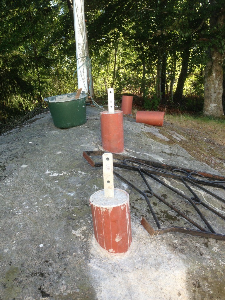

Har en naturtomt som är kuperad, mycket berg och del gräs/jord.
Inget är typ rakt utan det lutar nästan hela tiden och berg sticker upp o ner :)
Har planer på att hägna in den.
Dels för insynsskydd samt för hundar ( min egna ska inte rymma och andras hundar inte ska hälsa på )
Tänker i banorna om att det ska vara så billigt som möjligt samtidigt, lättbyggt och effektivt. Samtidigt inte se heltokigt ut :)
Hittills så är det balkskor som borras ner i berg ( fanns för ca 20krst på hornbach ) , stolpar i de och liggande tryckimpregnerade brädor typ 28*120 eller vad trallbrädor har för mått.
Någon som gjort staket i kuperad terräng och vill lägga upp bild eller har tips på hur man gör lättast? :)
Ett tips är att inte köra stolpskor. Skruven sitter för tätt och för nära ändträt, så stolparna börjar ofta luta med tiden. För stolpar skall det vara plintjärn, helst två.

Gjuter man i ett formrör då? :)
Några tips för att matcha hålbilderna på plinjärnen? :)

Man fäster en brädbit innan gjutningen :)
KnockOnWood och 1 till

Gjuter plintjärn ( 1 st per gjutning )
Hur skall vinkeln på järnet vara?
I linje med staketet eller 90 grader emot?
Starkast blir det med ett framför och ett bakom. Blir också mindre problem att fästa staketregeln om den är låg. Däremot så syns ju järnet mer så stör man sig på det kan man köra på sidorna av stolpen. Men det blir inte lika starkt....

Kom på att jag satt plintjärnen i centrum i gjutformen.
Blir skumt när stolpen kommer på och den inte är i centrum :/
Ett tips inför nästa projekt på berg. Det finns plintjärn som övergår i en rundstav (bergsdubb kallas de). Borra ett hål, i med expanderbruk och bergsdubben så slipper du gjuta ovan berget.

Aha :D
Grym e du
Dom ska jag kolla efter :)
Den första raden som bilden visar är lite av en lärlingsförsök ha ha
