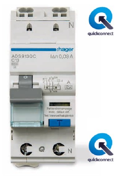

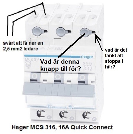

Det verkar knepigt att få i en ledare i en Hager Quick Connect automatsäkring. Hålet verkar vara för en klen kabel ca 1,5 mm2. Om man vill sticka i en 6mm2, så går ju inte det. 2,5 mm2 ledare böjer sig om man försöker sticka ner den. Det finns heller ingen hissklämma på utgången? Ganska värdelöst med dessa quick connect.
Finns bruksanvisning för Hager quick connect så man kan veta hur man ska göra och hur de tänkt sig det hela?
För övrigt finns det olika typer av Hager Quick connect för automatsäkring t.ex. 16A 3-polig?
Se bild, kallas också quick connect. Förvirrande.

På din första bild är det en personskyddsautomat för 13A. Den är nog inte tänkt för 6 kvmm ledare.
På din andra bild är det en vanlig säkring, visserligen trepolig. Jag har inte haft några problem att få in en 2,5 kvmm FK i en sådan. Men jag är inte säker på om den kopplingen är godkänd trådar med klenare kardeler än FK.
Knappen är till för att lossa ansluten kabel; det brukar gå "lätt" att få i kablar i dessa. FQ lite besvärligare än EQ men båda går relativt enkelt. Jag tror att den är godkänd för RQ med ändhylsa också, och då måste man trycka in knappen för att den ska gå att få i (men kolla upp för säkerhets skull, jag är inte 100 % säker)

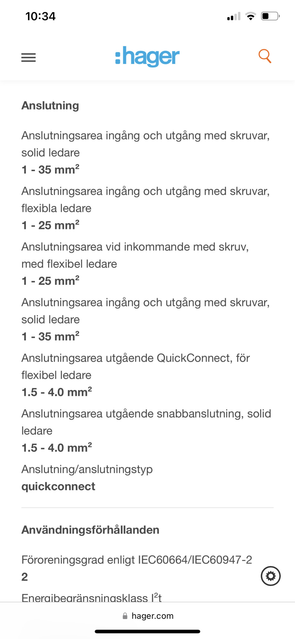

ullberg,
tackar. OK, 1,5 tom 4,0 mm2 på utgången för både flerkardelig och enkardelig ledare. Jag kollade på tyska databladet för MCS316 och där nämns inget om anslutningsledarnas tvärrsnitt, konstigt nog.
Men på Hager MCN316, alltså "icke-quick-connect" kan man ha 1 tom 25 mm2 på både ingång och utgång.
