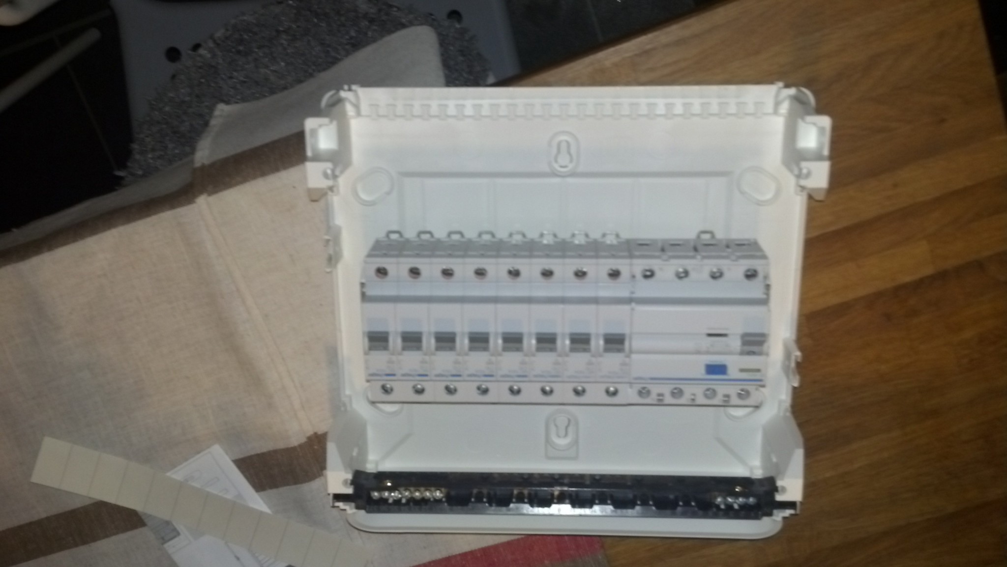

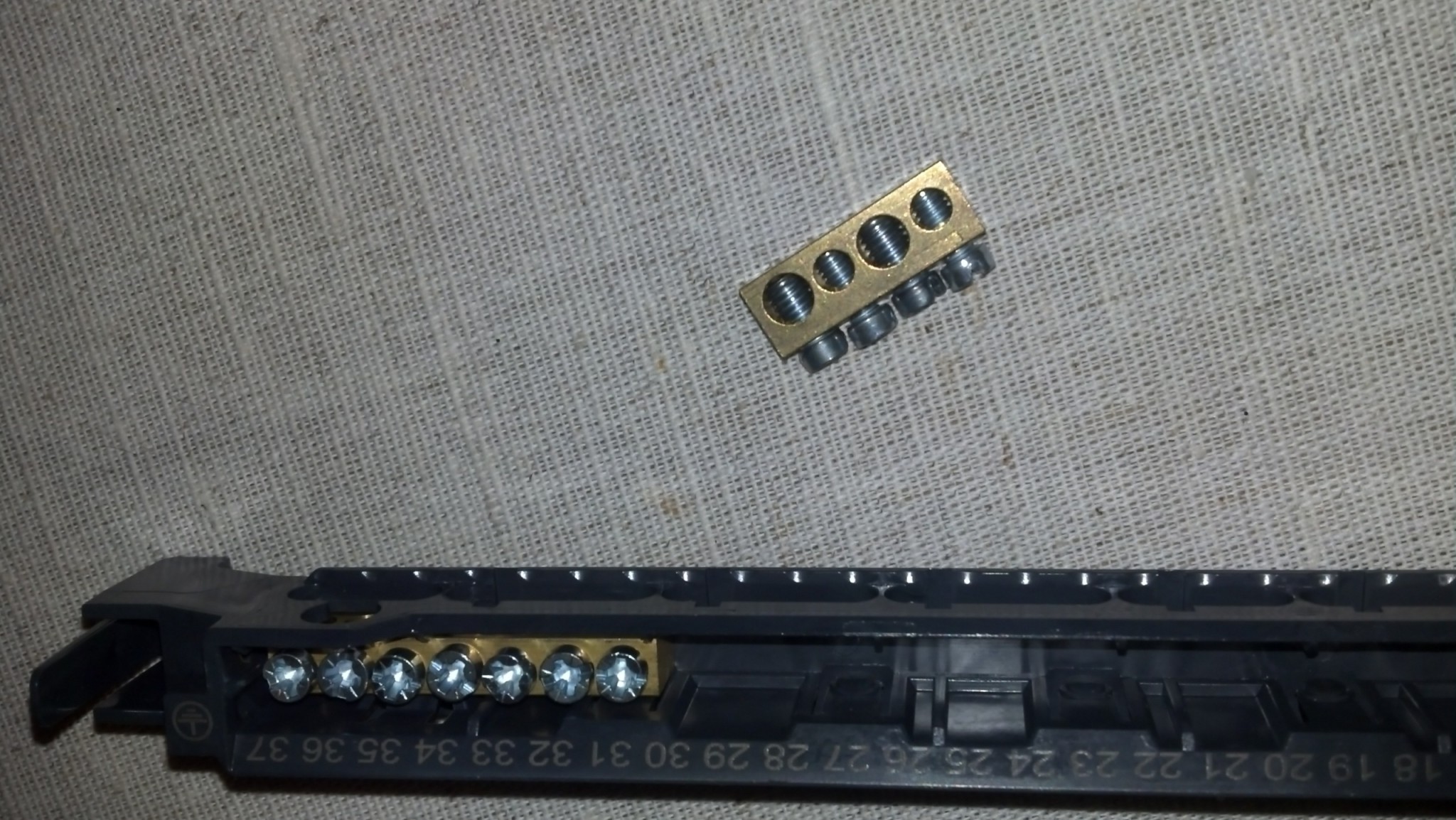

Köpte en hager golf kapsling 12mod på tradera.
Nu undrar jag ifall någon vet en nollplint som passar till denna kapsling.
Finns det även "quick connect" till denna kapsling? Annars fungerar dom som finns fast behöver större till nollan.(fler förskruvningar). Man vill ju gärna ha en egen förskruvning till varje säkring (8st).
Gärna någon butik där även dödliga får handla utan massa bekymmer.
Mvh Jonny

Som svar på din fråga så passar quick connect Noll och Pe skenor. Handla på nätet etc-
Ok, alltså ska typ denna fungera? 2281483
http://www.elgrossisten.se/extra-nollplint-till-hager-centraler.html
Ska den gå att klicka fast på befintlig noll/jord skena?
Skulle ev dessa passa på befintlig skena?
http://biltema.se/sv/Bygg/El/Fast-installation/Jordneutral-skena-2-st-46187/
Brukar dom hålla samma "mått" ?

Jag har lite svårt att se hur din nuvarande svarta plast skena ser ut. Jag tror att dessa finns i två olika utförande nämligen.
Annars det funkar såklart att köra på den du länkar på biltema. Dock kan det förekomma att de inte är i samma mått. Men borde rimligtvis inte vara ett bekymmer så länge det inte finns risk att man kortsluter fel skenor. Ser inget fel i att välja dessa.
http://www.elgrossisten.se/extra-noll-jordskena-for-gamma-13-moduler-gz30s.html
Detta är en bättre plint annars. Lite "overkill" kanske men lättare att jobba med.
Det står att den är till gamma serien men av fästet på din nuvarande så är det samma infästning.
Är det pengar och tillgänglighet som styr väl Feltema.
Dock den lilla 4 plinten använder du förslagsvis till inkommande nolledare och sen fördelar ut till JFB och vidare till Din nya noll skena. Detta är om du har TN-S system.
Har du ett TN-C system så lägger du inkommande PEN på den lilla plinten går vidare med en kabel till din PE plint och Från PEN plinten går du vidare till din JFB och från den upp till din nya noll skena.

Har tn-c.
Måste ju räcka med att koppla pen på jordplinten. Sen vidare till jfb och igenom till nollplinten. Är tanken me den lilla plinten att få en "nolla" utanför jfb? Isf behövs det inte då denna central hamnar på inredd vind med enbart belysning/uttag.
