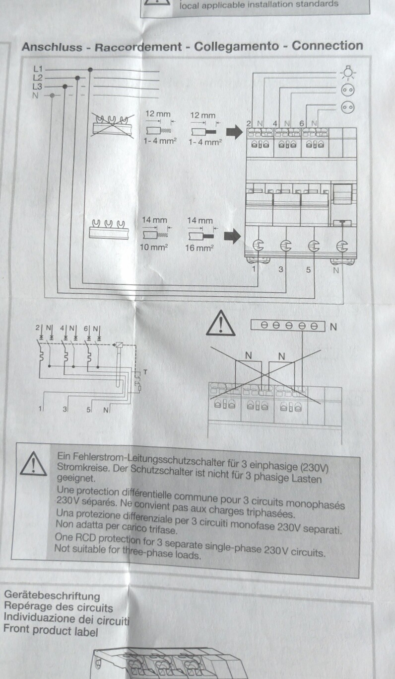

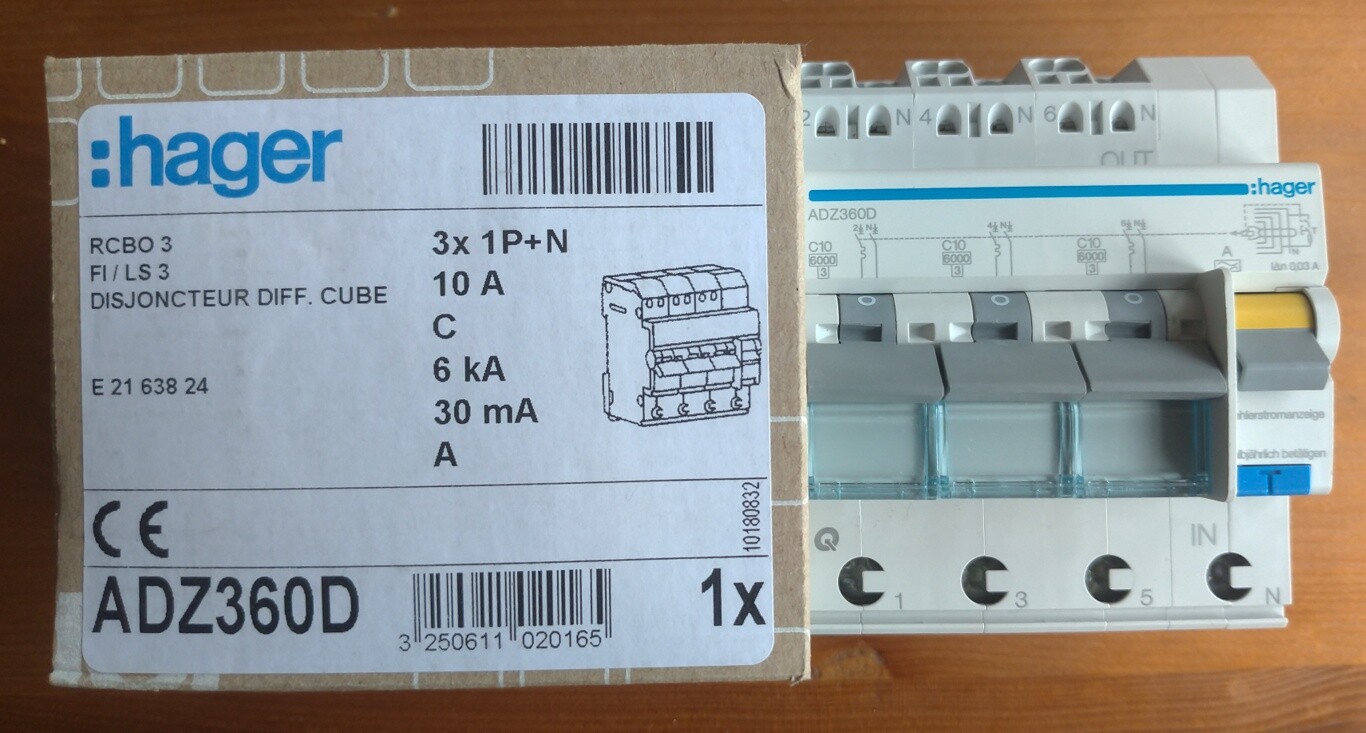

Hager ADZ360D, matning till enfasgrupper med 5-ledar-kabel
Pga platsbrist så valde jag denna kombinerade säkr/jfb som ska mata en 5g1,5 till en dosa där det sen grenas ut till 3st enfasgrupper.
Men först nu när ska skrida till verket kollar jag bifogad inkopplingsanvisning och ser att så tycker Hager att jag inte alls får göra.
Se de överkryssade byglingarna.
Samt texten och det övriga.

Det där har varit uppe förr. Det ser lite konstigt ut att man inte skulle kunna bygla nollan sådär. Det viktiga är att den byglas, eftersom man annars kan råka ut för att din enda nolla brytsifall en av de 3 säkringarna löser ut.
Men det är nog ännu viktigare att följa tillverkarens anvisningar...

Nej jordfelsbrytardelen är gemensam för alla 3 faserna. Det som är separat är säkringsfunktionen.

Av schemat att döma så bryts samma brytare vid jordfel som om säkringar löser ut. Men där finns ju en separat jrdfelsbrytarvippa. Jag förutsätter att den mekaniskt påverkar samma brytare som säkringarna. Att om en säkring löser, så faller den vippan. Löser jfb så skulle jag tro att alla vipporna faller.
Nåja, det var inget fantastiskt jag kom på.C cotillion skrev:
Bara att jag skulle vara tvungen att sätta de där byglingarna mellan nollorna som är överkorsade, ifall jag skulle använda den här PSA'n som jag tänkt.
Annars får man flytande nolla ifall den säkring som står för nollan trippar.
Om de inte hade krånglat med att ha allpolig brytning hade det funkat bra.

Ja det är ju klart. Men de har kryssat över detta med byglade nollor. Det borde ju vara ett OK sätt att lösa situationen?
Kan det möjligen vara så att den inte garanterar att nollorna bryts senare än fas? Jag tror att en vanlig jordfelsbrytare är gjord så att nollan bryts sist.
Men om den här inte är avsedd för gemensam nolla för flera faser, så kanske inte den garantion finns här.
Nog bäst att hålla sig till tillverkarens anvisningar.
