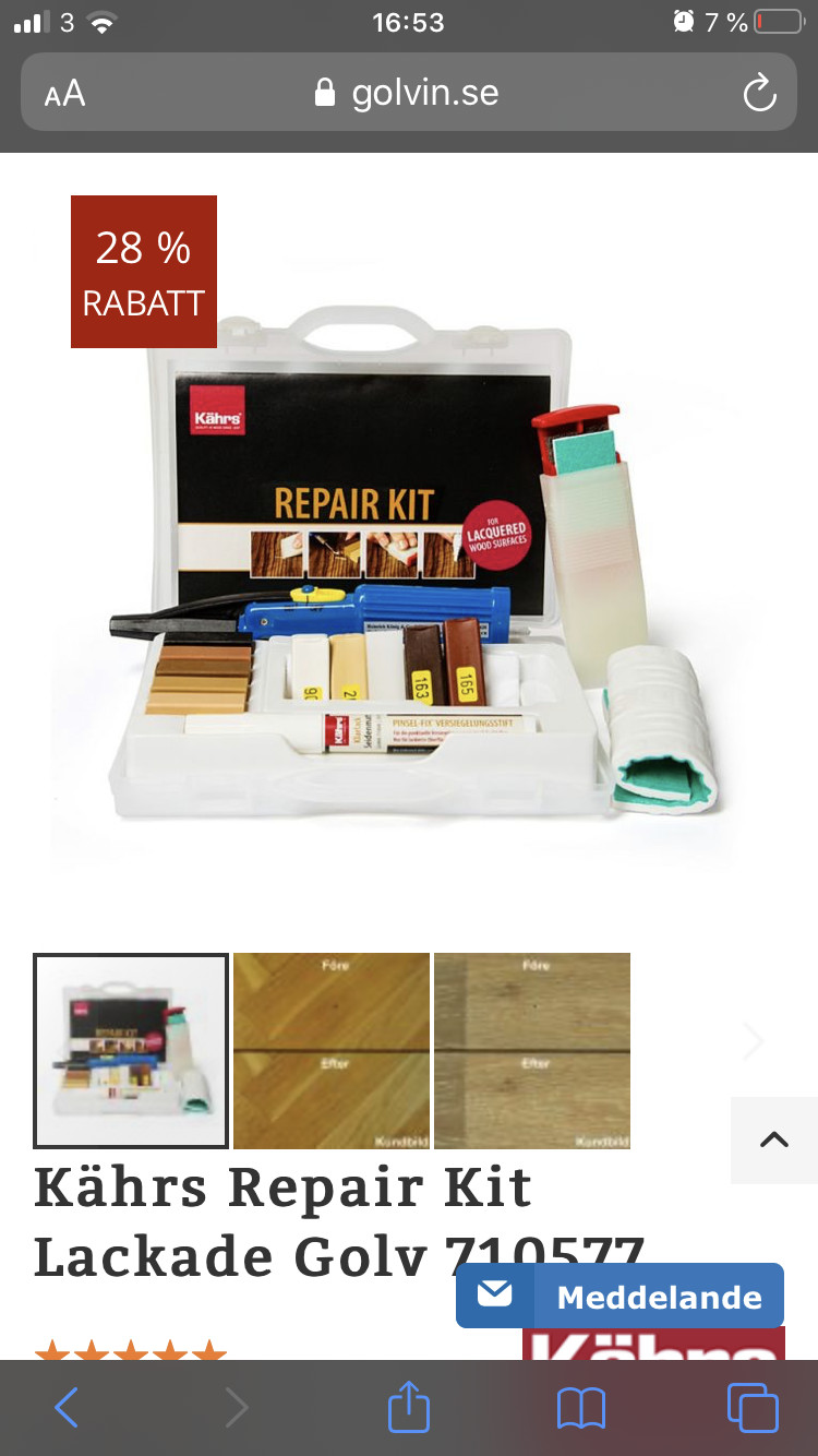

Finns ju kit för att laga parkett de kanske kan va nåt? , och de kommer ju i massa olika färger man kan smälta ihop sen bara sickla bort När de e fyllt.
  • Kährs parkettgolv reparationskit i en plastväska med flera färgade vaxstickor och verktyg för golvreparation.

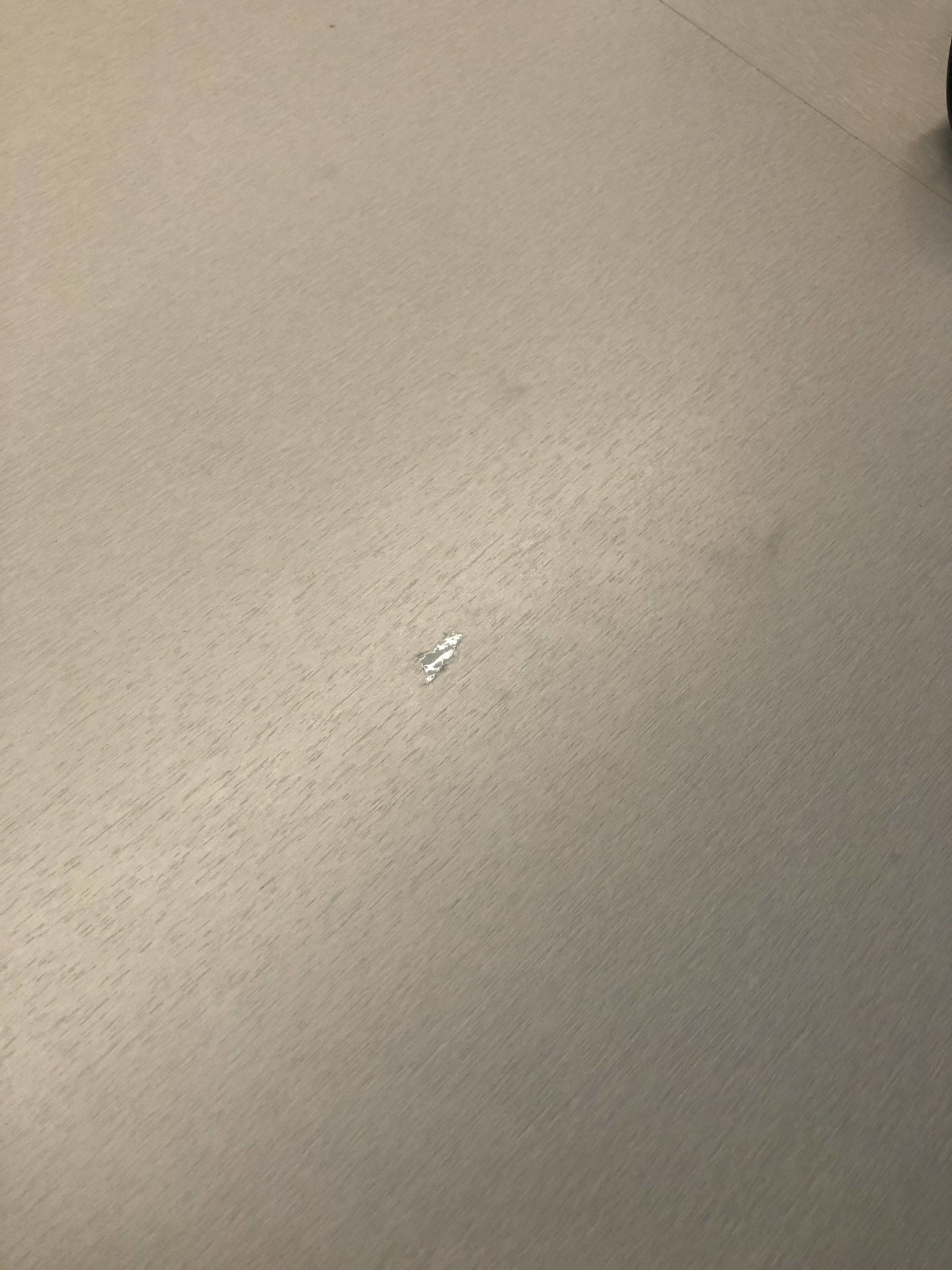

Efter en del googlande, funderande och läsande så blev lösningen Biltemas Super Epoxy då den är grå i grunden. För att försöka färgmatcha bänkskivan så filade jag i från en blyertspenna och blandade i. Färgen blev mycket bättre och mer samma med bänken men har den lite mörkare ifall den ljusnar när det härdar. Fotot är taget nyss och det håller på att härda. Så det ser lite blank ut vilket jag hoppas försvinner. Nu är det två spännande timmar för härdningen så får vi se hur det kommer se ut.
  • Nyligen applicerad epoxy som håller på att härda på en grå bänkskiva.
