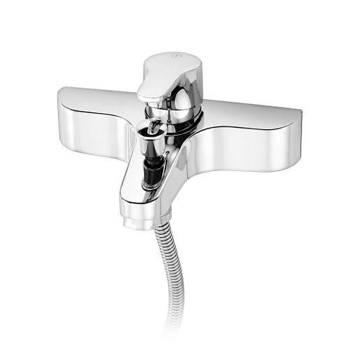

Har en Gustavsberg Nautic ettgrepps badkarsblandare:
Kromad termostatblandare för badkar med flexibel duschslang på vit bakgrund.
När jag försöker använda omkastaren så fungerar det bra tills jag släpper omkastaren, då börjar den spola vatten i den vanliga pipen igen.
Är det så att man måste ha en duschslang på för att det ska fungera som det ska?
Just nu testar jag utan slang.
Jag har testat med max-flöde och omkastaren fungerar ändå inte.
Finns det något jag kan göra?
Krilleman
Vad har du för vattentryck hemma?
Dessa omkastare behöver ganska högt tryck för att fungera korrekt.
Egen brunn eller kommunalt vatten?
Silarna i bakkant på 160cc anslutningarna igensatta så du får dåligt tryck?
