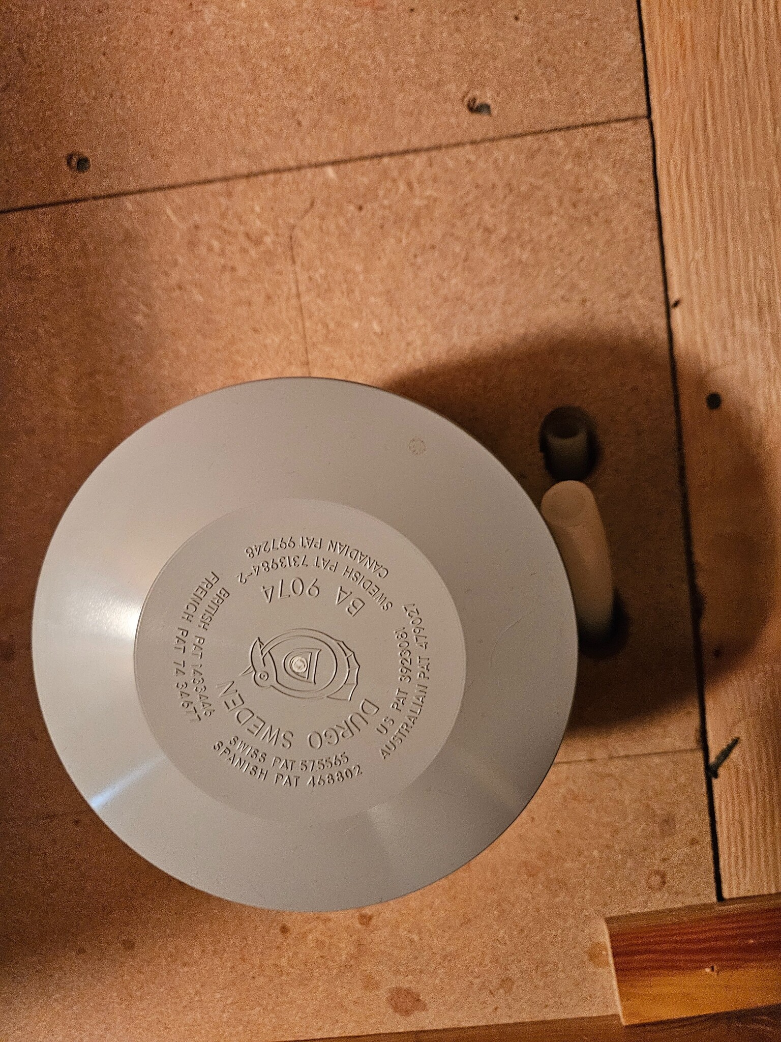

Vit plastkåpa på kattvindsgolvet, ev. avluftningsventil, med två uppstickande rör bredvid.
Hej. Jag har ett gurglande ljud i avloppet i tvättstugan och även dålig avrinning i min köksho. Googlat mig fram till att det kan vara avluftningen som krånglar. Bif bild finns på min kattvind på översta våningen (3 vån) men vet inte om detta är vakumventil och avluftningsrör som sticker upp bredvid. Jag kan inte se att det finns nåt rör på taket. Någon som har nån ide?
Ser ut att vara en vakuum ventil för avloppet. Så den ska släppa in luft när ni spolar i toaletter, duschar mm.
