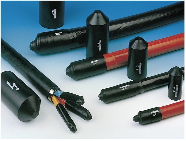

Ska kapsla in en sensor som ska ligga i vatten. Är på jakt efter en strumpa i gummi/neopren som dras över sensorn och en bit upp på kabeln.
Klippa av ett finger på en gummihandske skulle fungera men egentligen skulle jag vila ha en ”strumpa” som är längre, typ 30-40 cm för då skulle skarven mellan strumpan och kabeln aldrig behöva ligga under vatten.
Tips?

Absolut men det västa hade varit en ”strumpa” eller liknande där ena sidan är hel (tillsluten)
Finger till gummihanske och krympslang då
D
Fingret är bara 4-5 cm jag är ute efter ett betydligt längre finger
Klämmer man ihop änden på krympslangen (när limmet smält) blir den helt tillsluten. Vill man ha "dubbel" säkerhet sätter man dubbla slangar över änden.

Värmen man först och efter att den krymp så trycker jag ihop den?
En ändhätta och krympslang med lim ska nog hålla bra.

Sensorn känns inte jättevattentät i skarvarna.....
Kan räcka med att bara dra på en krympslang med lim...

Om du inte behöver så snabb feedback skulle jag fundera på att sticka ner ett kopparrör med ändplugg så att sensorn ligger torrt.

Sensorn ska slå på en värmekabel vid 2-3 c. Trögheten i att sensorn ligger i ett rör torde inte vara ett problem
