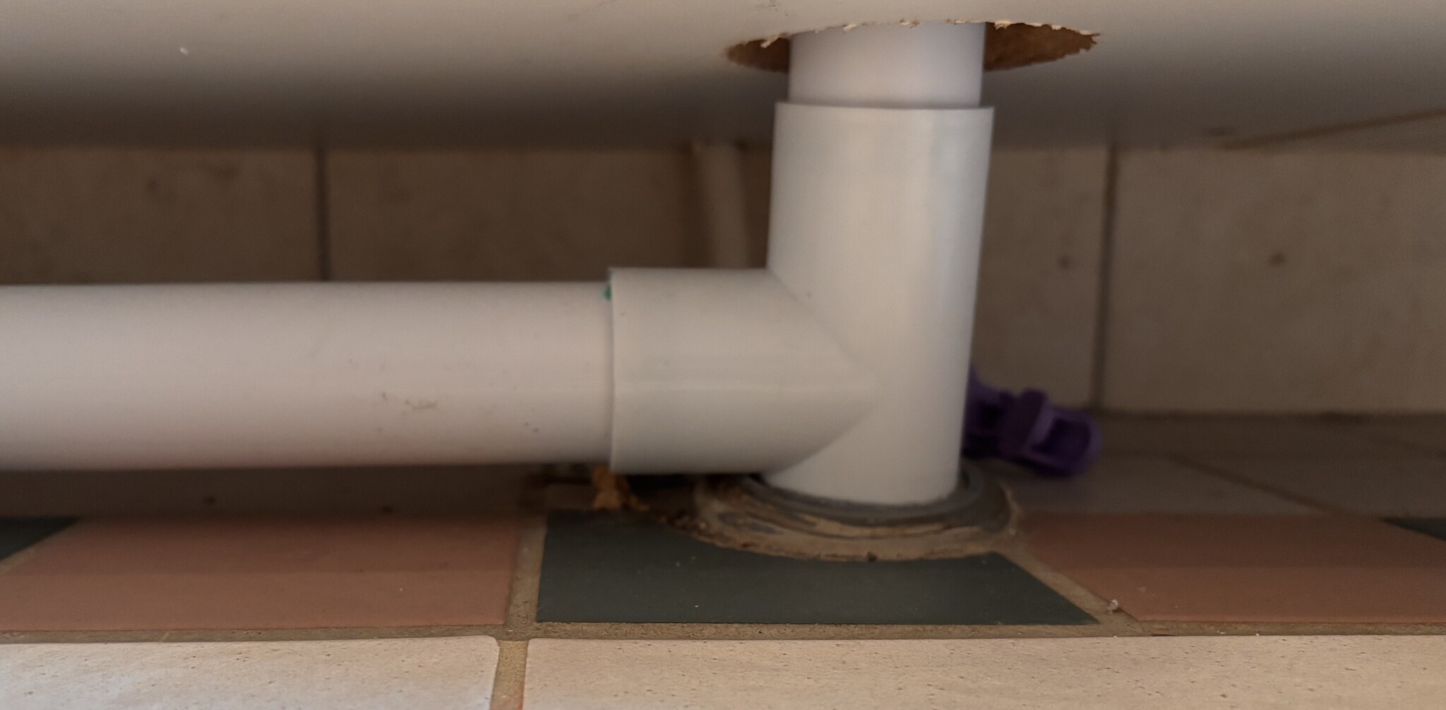

Jag har ett avloppsrör med muff som sticker upp ur golvet några mm. I detta rör behöver jag få i en 40mm T-rör, men dessa är 45mm i ytterdiameter. Hur kan jag täta detta?
Det verkar inte finnas gumminipplar som är för storlek 50-45mm. Jag försökte med 50-40mm men det går inte. Finns det gumminipplar som är lite mer flexibla och tar mer varierande storlekar? Eller kan jag täta detta på annat sätt?
Jag kan inte sätta en stump 40mm rör mellan för då får jag inget fall från duschkabinen.
T-röret passade nästan på insidan av slätändan på ett kapat 4cm 50mm avloppsrör som jag sen limmade med PVC-lim men jag vet inte om detta kommer duga för att stoppa lukten. Jag hade hellre haft nåt som tätade direkt.
Finns inga lite koniska gumminipplar? Eller andra smarta lösningar?

Sätt på en rörända på T-röret så passar ju 50/40-muffen
Förut satt en T-koppling av grå 50mm modell ovanpå och sen en gumminippel på den, men då bygger detta kanske 2cm vilket gör det blir bakfall. Så har det alltid varit men jag vill bli av med detta så tänkte sätta som på bild. Men insåg då lite sent att gumminippeln jag hade förberett inte passar.

Vad tror vi om Faluplast RSK 2316140?
https://faluplast.se/produkt/2316140/

Finns sanitetskitt, tex,
https://unipak.dk/sv/katalog/specialprodukter/unigum-sanitetskitt
@cpalm ger bra förslag, här är rätt dimension,
https://faluplast.se/produkt/2316142/
