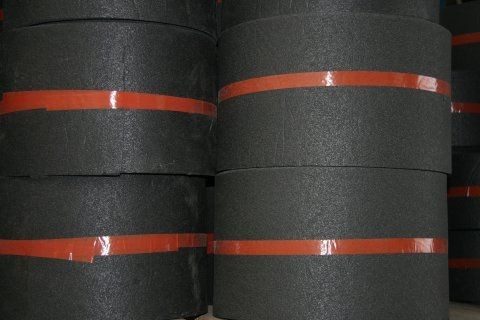

Har idag en balkong på en utbyggnad där det är bandtäckt plåt
jag ska lägga ett trägolv för att slippa trampa på plåten.
har tänkt kilsåga reglar pga av fallet innan jag lägger trall så man får ett plant golv.
men min fundering är, jag vill ha någon typ av gummiduk eller liknande
mellan reglarna och plåten för att spara plåten, någon som har tips på vad jag kan använda??

En sådan här borde väl passa bra:
Se http://www.gsbyggvaror.se/produkter/plast_papp/CELLGUMMI_REMSA.html

Jag tycker att den här remsan är bra, har den själv under syllen i mitt lilla stall.
Och den borde vara precis vad du behöver för att skona plåten.
Och den kostar säkerligen bara en bråkdel av vad de mer avancerade sylltätningarna går på.
Ett tips: Ring till GS och fråga efter leverantören, så kan du den vägen få fram en lokal återförsäljare.
En annan fundering, om man nu skall spåna:
Den är misstänkt lik s.k. liggunderlag, fast bara 4 mm tjock.
Köp ett sådant på ett billighetsvaruhus och skär i remsor, så är saken biff!
