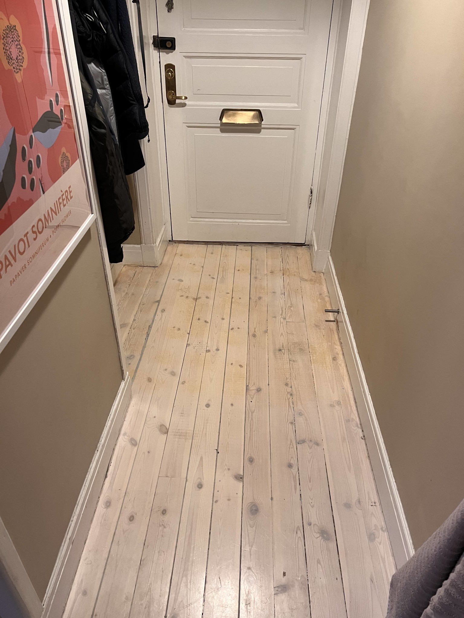

Min flickvän har använt klorin på vårt trägolv (med någon beläggning över). Det gulnade ganska omgående.
Tips på vad man kan göra? Slipa? Alla tips mottages så dedikerad jag denna lördag åt att testa allt
se bilder
  • En hall med vit dörr och brevlåda, trägolv, rockar och en tavla.
Det är väl vitpigmenterad olja som ni tvättat bort. Är det större än vad man ser på bild?
Inte vi som gjort golvet innan men vitpigmenterad olja låter rimligt (lite dålig koll). Det är bara ytan som syns på bilden
Testade att slipa med ett tunt slipapper och då försvann det gula. Är det få en reaktion och beläggning på ytan?
