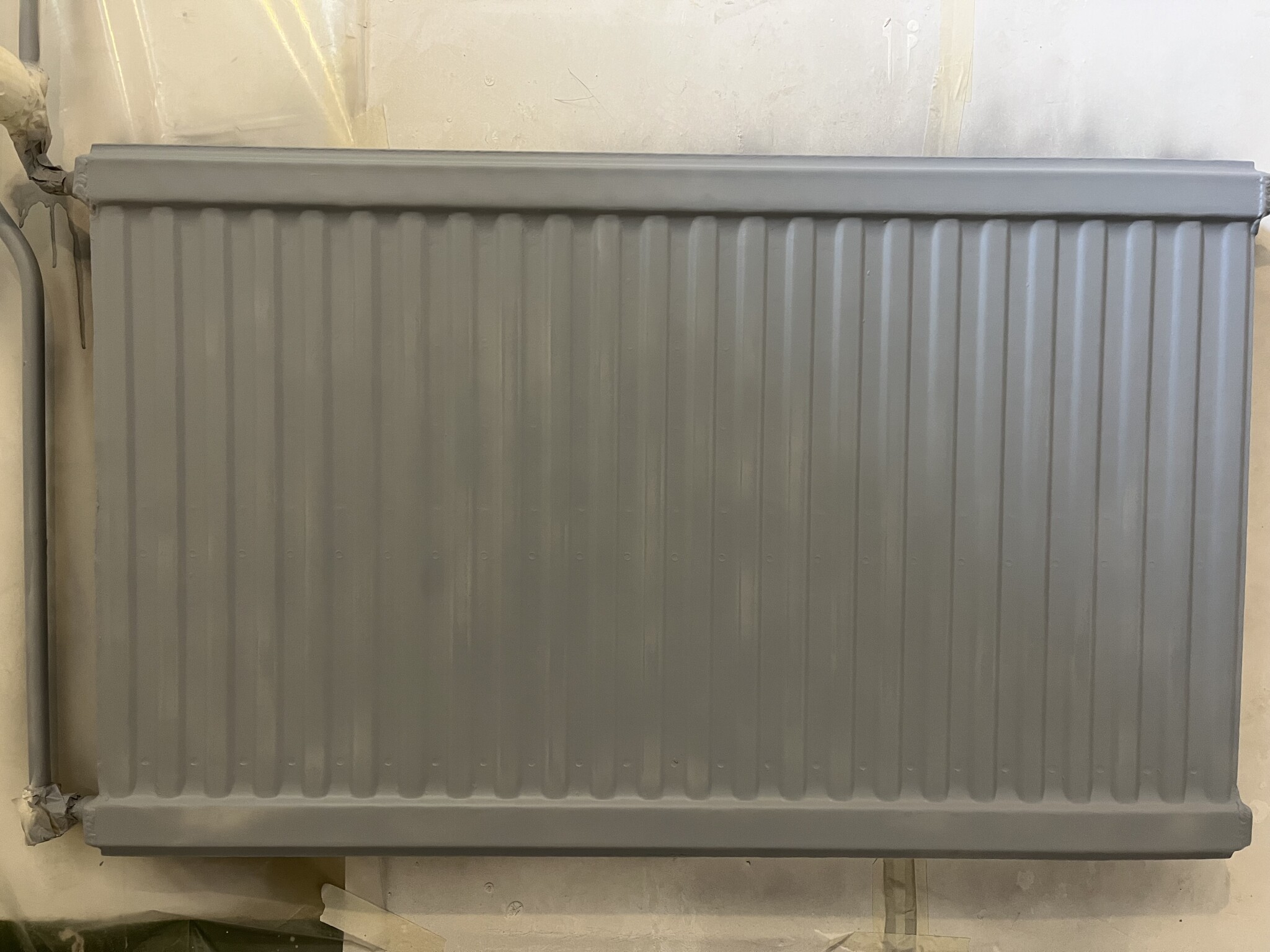

Har en omålad radiator som jag tvättade med målartvätt lite för slarvigt och fick genomslag i elementfärgen efter bara nån dag. Skulle väl grundat men nån häftgrund men körde på. Står du i valet att slipa bort allt enligt devisen gör om, gör rätt eller om det går att som ovan köra ett lager rostskyddsfärg eller liknande. Såg tex denna sprayfärgen. 89kr för att slippa slippa kan det ju vara värt.
Rostskydd MASTON grundfärg spray grå 400ml https://www.hornbach.se/p/rostskydd-maston-grundfarg-spray-gra-400ml/6005684/
Fungerar med den häftgrund skyddar inte mot rost om den är vattenbaserad
Ja, min elementfärg är vattenbaserad så det förklarar genomslagen. Sprayburken står att den är lösningsmedelsbaserad, så den borde ju fungera då.
Den verkar fungera. Inga genomslag än så länge. Och det var gott om lösningsmedel i den burken. Puh, god ventilation är ett måste.
Tack för hjälpen, Bo arnold.
Gråmålat element utan genomslag, ny applicering av färg.
