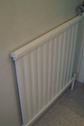

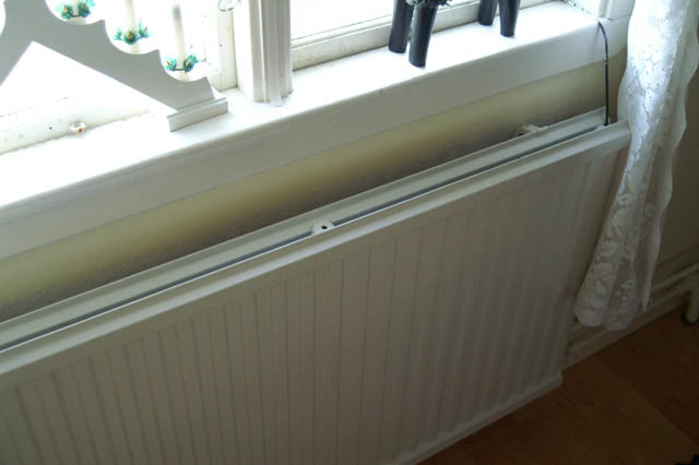

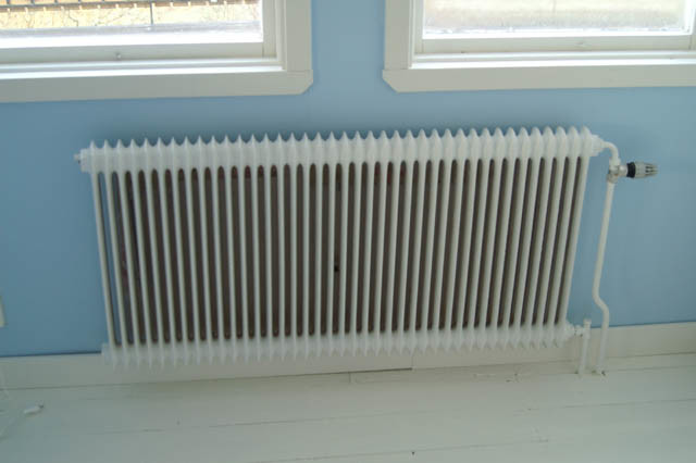

Tack för att du tog dig tid att svara. Jo jag vet ej riktigt vad ett högtempsystem är. Men mitt system är idag en gammal vedpanna med ett öppet expansionskärl. Elementen är av modell gamla. Det vill säga att de inte är platta (utom 2) De övriga är "räfflade" så att man ser väggen bakom. Vet ej om du förstår vad jag menar

Det enklaste om du skriver upp din utetemp, innetemp, temperatur på framledning samt retur.... helst vid olika utetemp. De elementen du talar om så tror jag vet vilka du talar om, dessa är faktiskt rätt bra för låg-temp, dina platta bör du dock byta ut. det vore bra om du kunde ta bilder på dem så det inte blir några missförstånd...

Om det är enkla eller dubbla panelradiatorer eller sektionsradiatorer har absolut ingen betydelse. Det är den värmeavgivande förmågan vid en viss framledningstemperatur som är avgörande. Tabeller för olika radiatortyper finns på www.rinkabyror.se/ Vanliga sektionsradiatorer är inte särskilt mer effektiva än dubbla panelradiatorer för en viss längd och bredd.StefanP skrev:Hur styrs din framledningstemp?

Jag har aldrig favoriserat någon typ av element men att platta (och antagligtvis tunna) element är i regel gjoda för högtemp och ger inte ifrån sig särskilt mycket värme och skapar inget luftflöde kan vara problematiskt i en anläggning om de inte har en mer sekundär funktion, typ komplement i någon hall mitt i huset eller dyl.

Ja du har missat! Elementen är av modell gamla. Det vill säga att de inte är platta (utom 2) De övriga är "räfflade" så att man ser väggen bakom.StefanP skrev:
Med största säkerhet sektionsradiatorer från Lenhovda.Dom har inte ändras sedan 1936
Kolla vad det är för bredd på sektionerna och sedan antal sektioner.
Nu kommer det lite bilder. Har inte riktigt kunnat mäta temp på allt än, måste få upp en okej värme i huset först. Det som sagt lite kallt på morgorna när man kör med ett litet pannsystem
