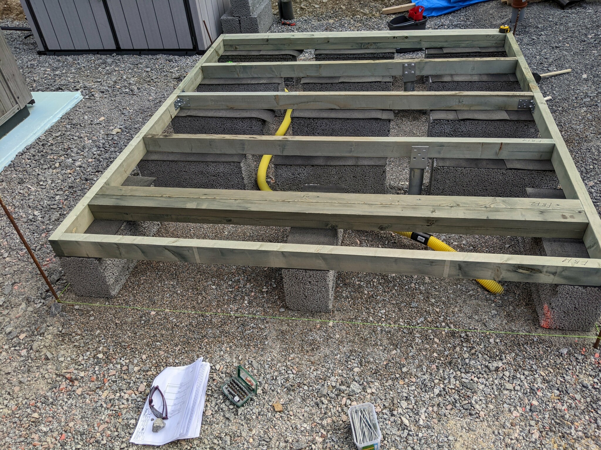

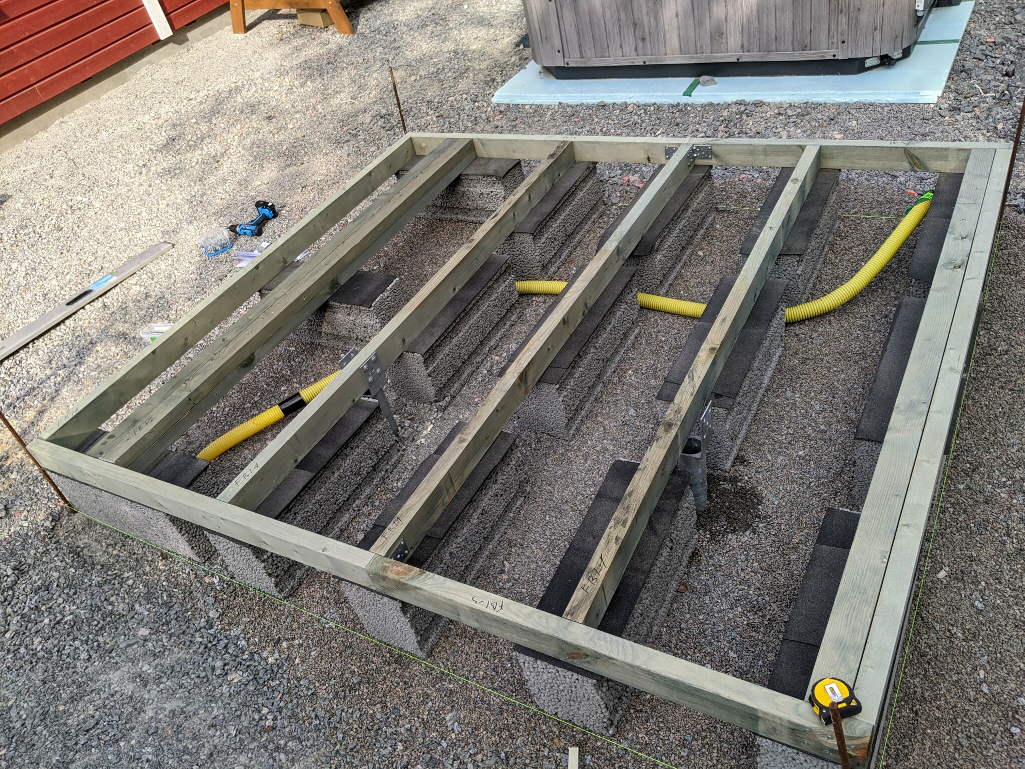

Får man ha 50mm gull flexrör under bastun (som står på murblock, se bild) ? Elektriker ska sen dra elkabel till bastuaggregatet i röret. Min fundering är just om slagen får ligga såhär på gruset och under bastun eller måste den grävas ner i gruset? Slangen är skarvad som syns på bilden.

Jag är näppeligen expert men jag skulle säga att det är helt ok sådär.
Ang vatten så kan du räkna med att röret kommer bli vattenfyllt tidvis. Kabeln tål det. Ang allt annat så finns ju alltid risken för gnagarangrepp men det kommer du nog inte runt ändå.
Det som kan bli problematiskt är om du inte fixerar slangen bra, i böjar och minst varje meter i alla fall. Annars kan det bli svårt att få i en kabel.
Det är väldigt lämpligt att dra i kabeln redan nu.
Hade det varit min bastu hade jag inte gått upp med markkabeln direkt till aggregatet. Jag hade gått upp i en liten centralkapsling på lämplig plats där jag hade kunnat grena av för belysning och något allmänuttag också. Anledningen till centralkapslingen är att du säkert vill dra 16 A till aggregatet. I kapslingen kan du säkra ner till 10 A och dra normal 1,5 kvmm till belysning och uttag. Dessutom blir det vettigare med en liten UC i bastun.

Problemet som jag ser (i mitt huvud iaf) att det inte finns nån lämplig plats att sätta en UC på bastu huset. Där finns inget förbastu rum. Bastun ser ut såhär (och heter Polhus Olli).
En (lös) plan var att sätta upp en UC på en skidbod ca 5m bort och därifrån dra både belysning och matning till aggregatet i ett och samma rör.
Men man kanske kan sätta UC på bastuns baksida alltså på utsidan? Vet inte om den klarar av -25 på vintrarna, går det eller måste det vara varm vägg som där HC sitter i?

Jag hade helst sett att den varit nedgrävd med tanke på grävlingar och andra hyresgäster. Den är åtminstone inspekterbar under denna lilla stuga.
Tack för svaret Bo! Iom att senaste planen är nu att ha UC på baksidan av bastuhuset då kommer slangen sluta där skarven sitter på den och sen upp på väggen till UC. Så på det där sättet kommer inte slangen ligga på marken.
