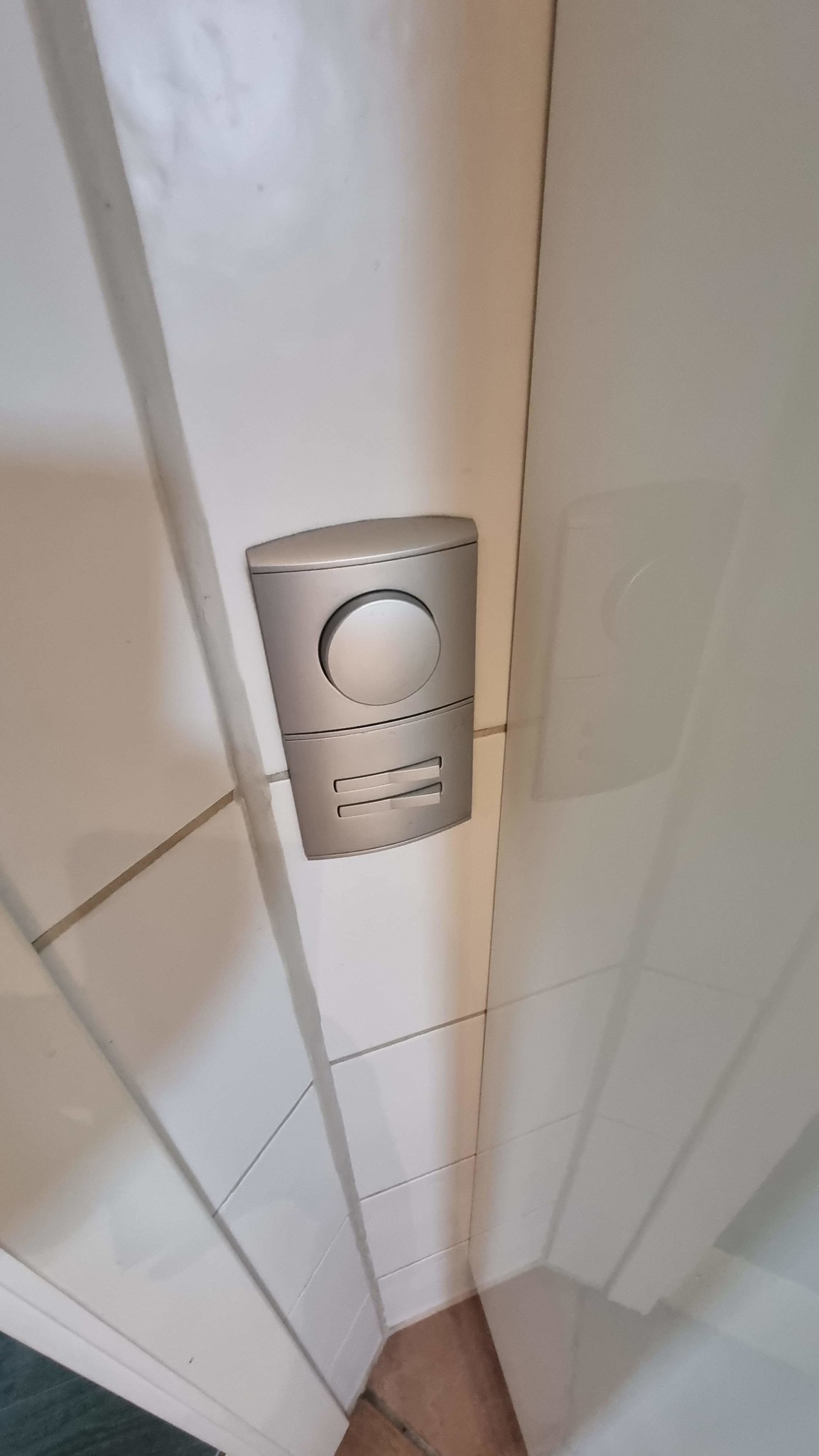

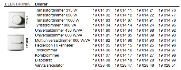

Laddade upp lite bilder. Vad gäller dimmern antar jag man behöver riva fram den och avläsa modellbeteckning men någon av de modellerna i inklistrad bild måste det vara.

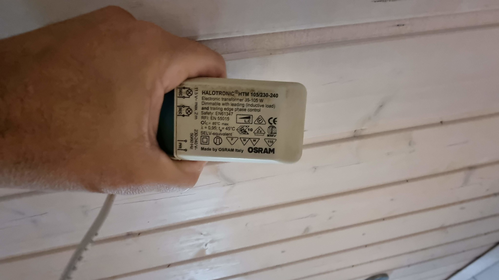

Tror också det där funkar rakt av. Jag har exakt samma osram htm 105 transformator, som jag dimrar med en transistordimmer på 315 VA (eller vilken enhet det nu är...). Utan brus eller ljud.
