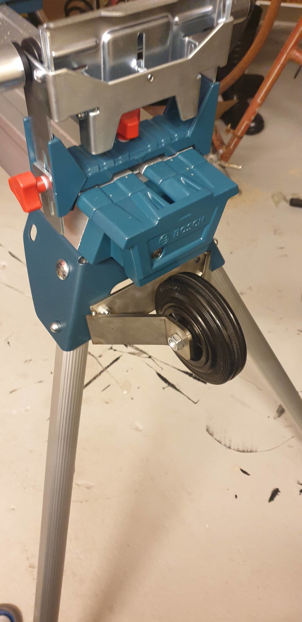

Alt: Ett verktygsställ med hjul, 120mm i diameter, med fällbara ben redo för transport.
Såhär har jag gjort. Har dock inte testat det än men det borde fungera fint då hjulet är 120mm i dia. Dock så får man fälla 2 st ben innan man kör iväg
j.erkers och 3 till

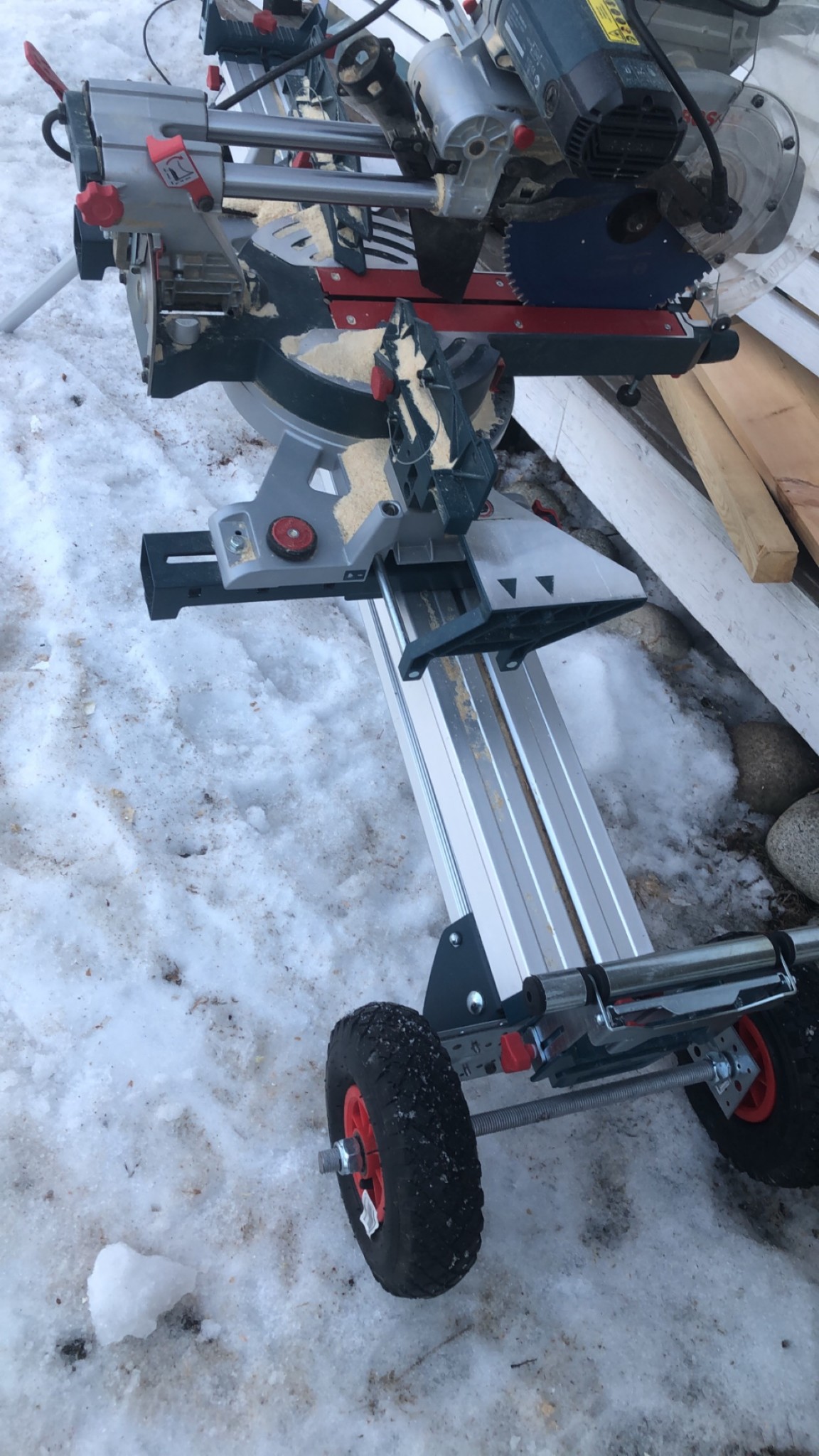

Såhär blev min lösning då jag inte äger en svets, 2st vinkeljärn och 1 plattjärn av det grövre slaget och en m20 gängstång som hjulaxel, fungerar förvånansvärt bra, även på ojämn mark och snö.
  • Hemmagjord vagn med röda hjul för en kapsåg på snötäckt mark, byggd med vinkeljärn och en gängstång.

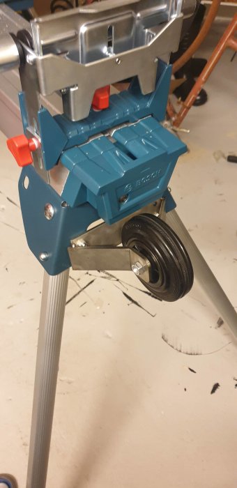

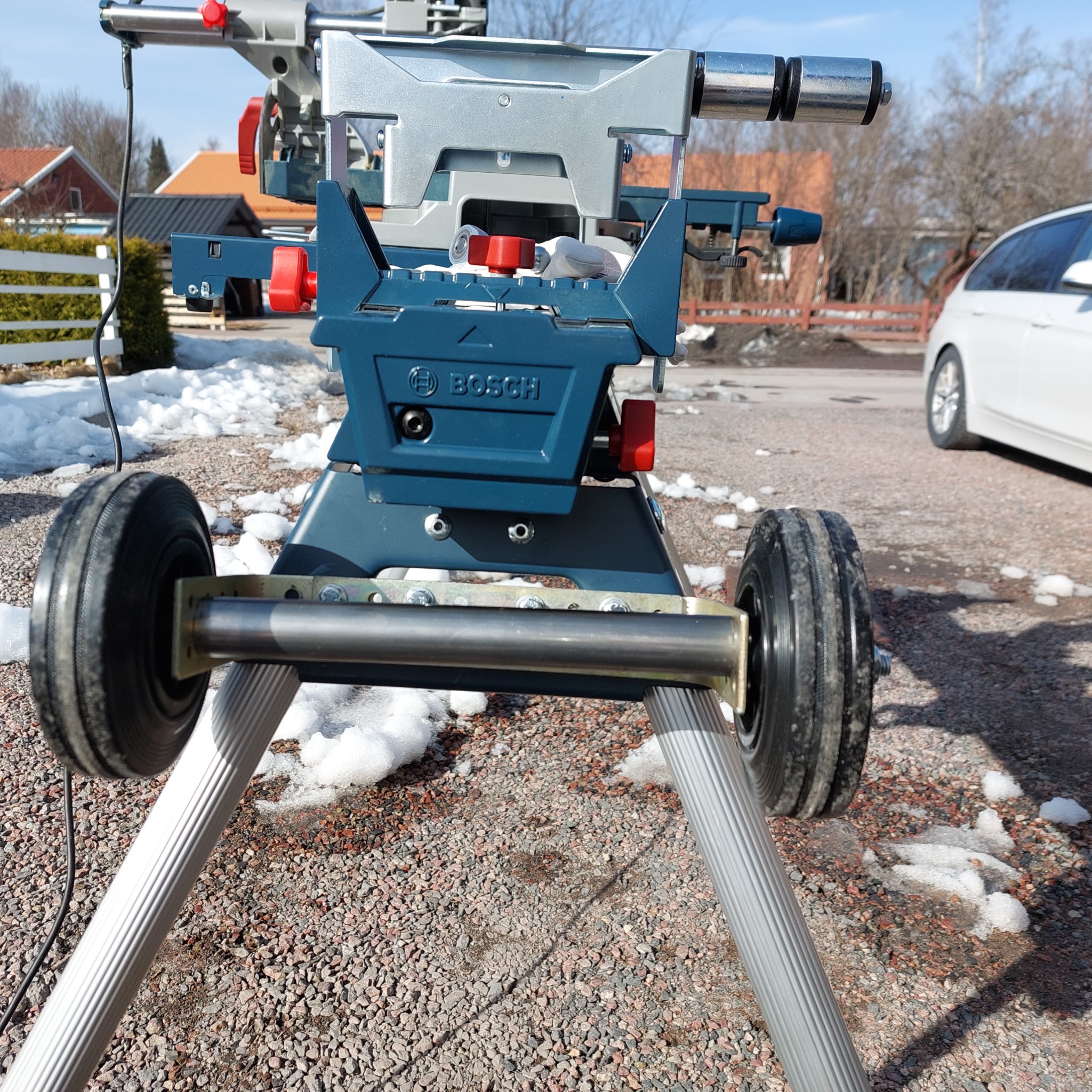

Tack för tipset, så här blev min variant:
Egenbyggd konstruktion av en Bosch-bordsåg monterad på en vagn med hjul utomhus med snöfläckar och en vit bil i bakgrunden.
