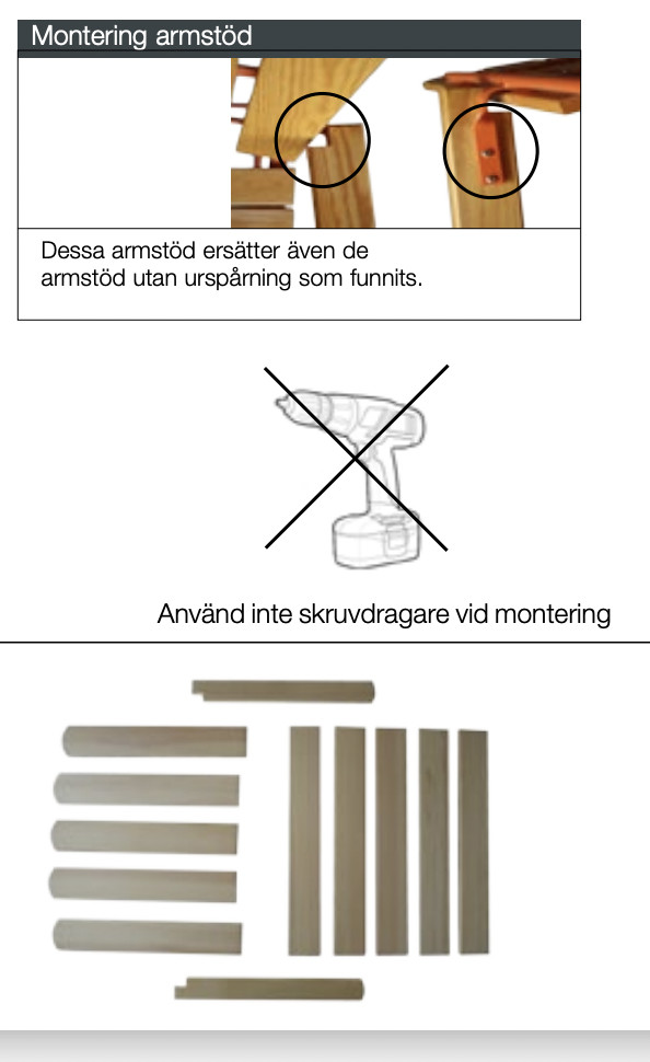

Enligt den PDF som finns på Grythyttans hemsida är armstöden urspårade, men om jag förstår texten rätt så har de inte alltid varit det tidigare. Kanske har de gått över till bredare brädor på armstöden men det verkar ju som att smalare funkar galant också :-)
Instruktionsbild för montering av armstöd på stol, detaljbilder och varning för att inte använda skruvdragare.
Har Grythyttan A2 med 45 cm sittbredd. Träet har blivit utbytt av tidigare ägare och är i dåligt skick. Tyvärr gjorde de inte delarna i de korrekta måtten.
Kan någon vänlig ange måtten för de olika delarna till rygg, sits och armstöd? Bredd, längd och tjocklek vore kanon.
Även om någon har radien för cirkeln som ryggdelarna har överst.
Har sökt runt en del på nätet, men hittar inte de exakta måtten. Tacksam för hjälp.

Fick följande svar från Grythyttan:
Dimensionerna är:
Ryggbräda: 37,5 x 7 x 1,5 cm
Sittbräda: 45 x 7 x 1,5 cm
Armstöd: 37,5 x 5,5 x 2 cm
Rundningen i överkant på ryggbrädan är sådan att det är 13 mm skillnad mellan toppen i mitten och kanterna.
