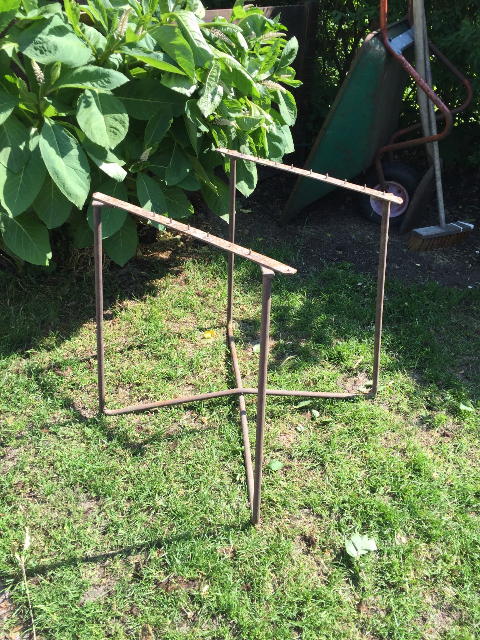

Har ärvt en ändre Grythyttegrupp. Finns renoveringssatser att köpa men de är snordyra. Träribborna på stolarna finns kvar så de kan jag mäta och ersätta däremot så finns det inget trä till bordet, har bara stativet i järn kvar.
Någon vänlig själ som skulle vilja mäta ribborna på sitt 9A-bord (HxB) och posta här? :cool:
(stativet jag har är till ø100cm)
Om man orkar så skulle jag bli glad av en bild på undersidan för att se hur allt sitter samman.
Vänligaste hälsningarna
Fredrik

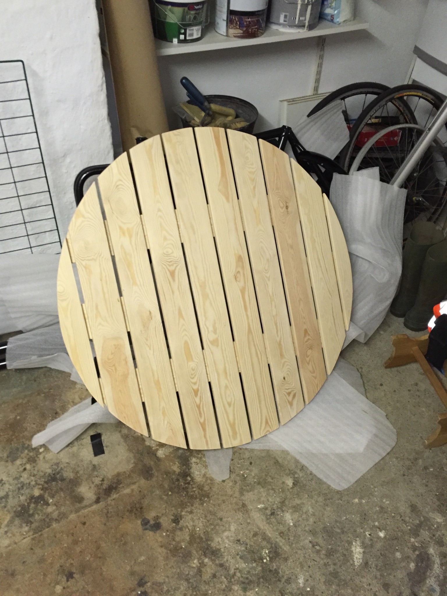

Har för mig att bräderna på bordet har samma mått som sitsen på stolarna, är dock inte helt hundra.
Konstruktionen under bordet är bara två eller tre bräder på motsatt håll mot "skivan".

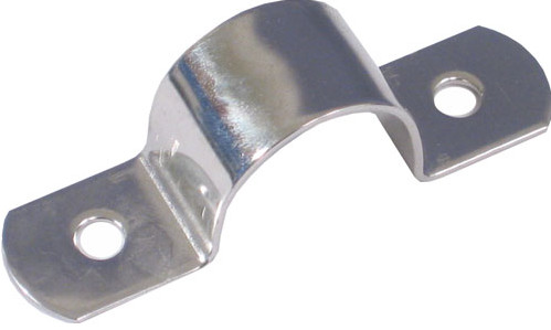

Sen sitter stativet fast med fyra fästen (rörfäste?) enligt nedan i lämplig dimension.
Aha ok, då utgår jag från det måttet.

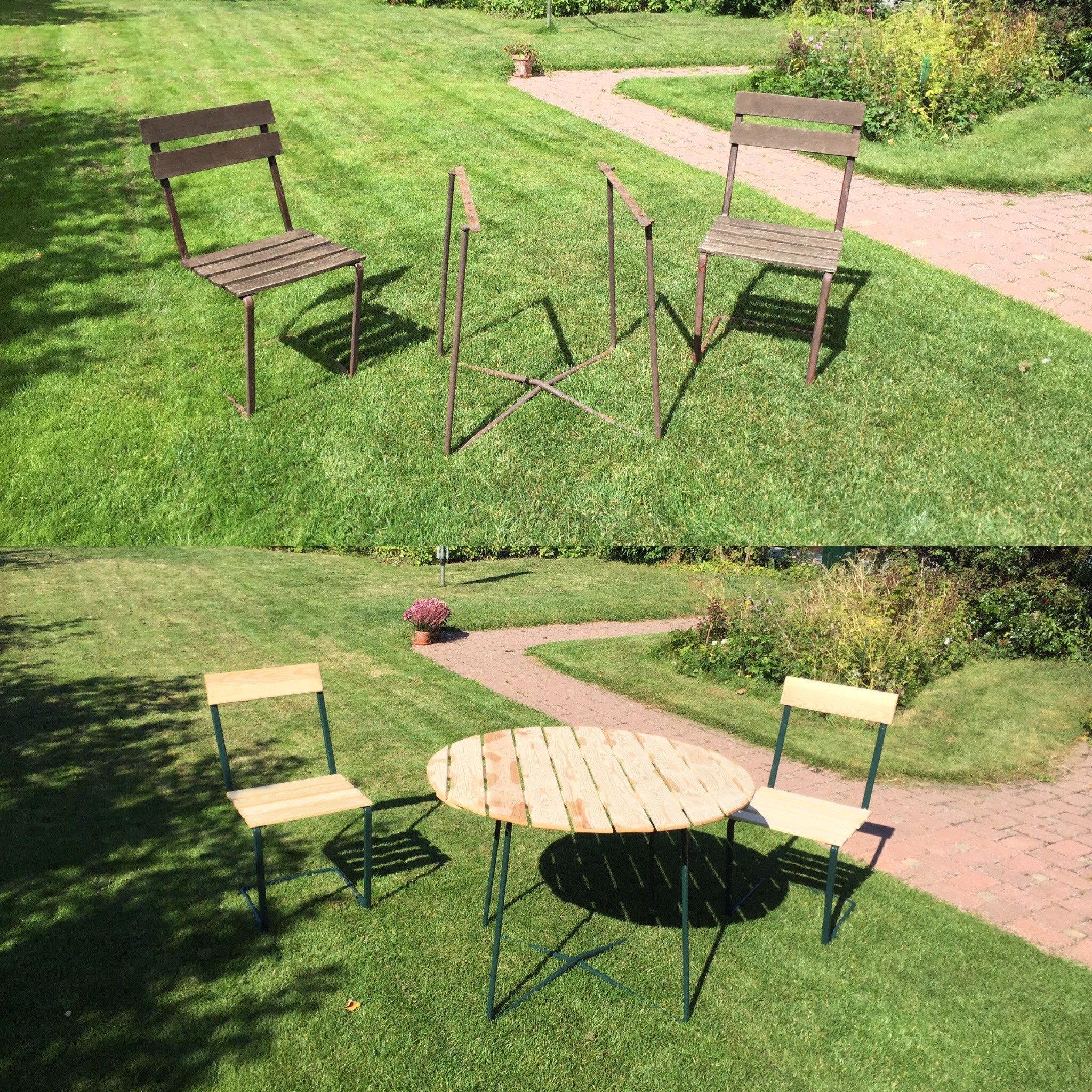

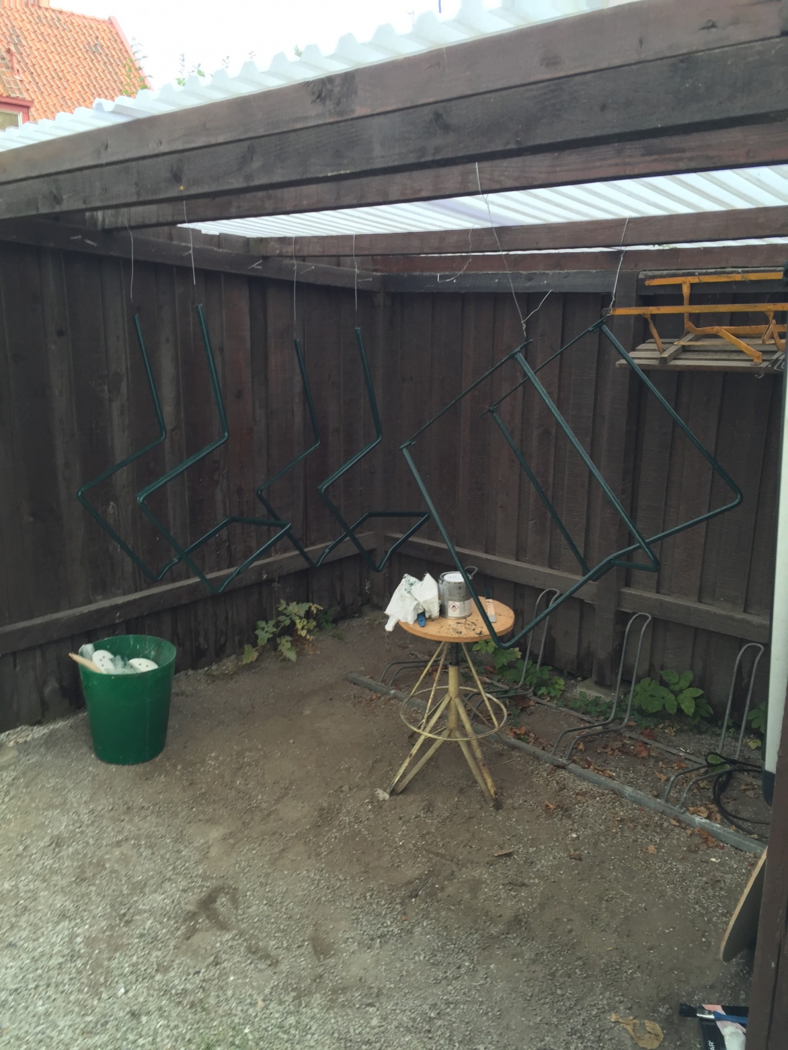

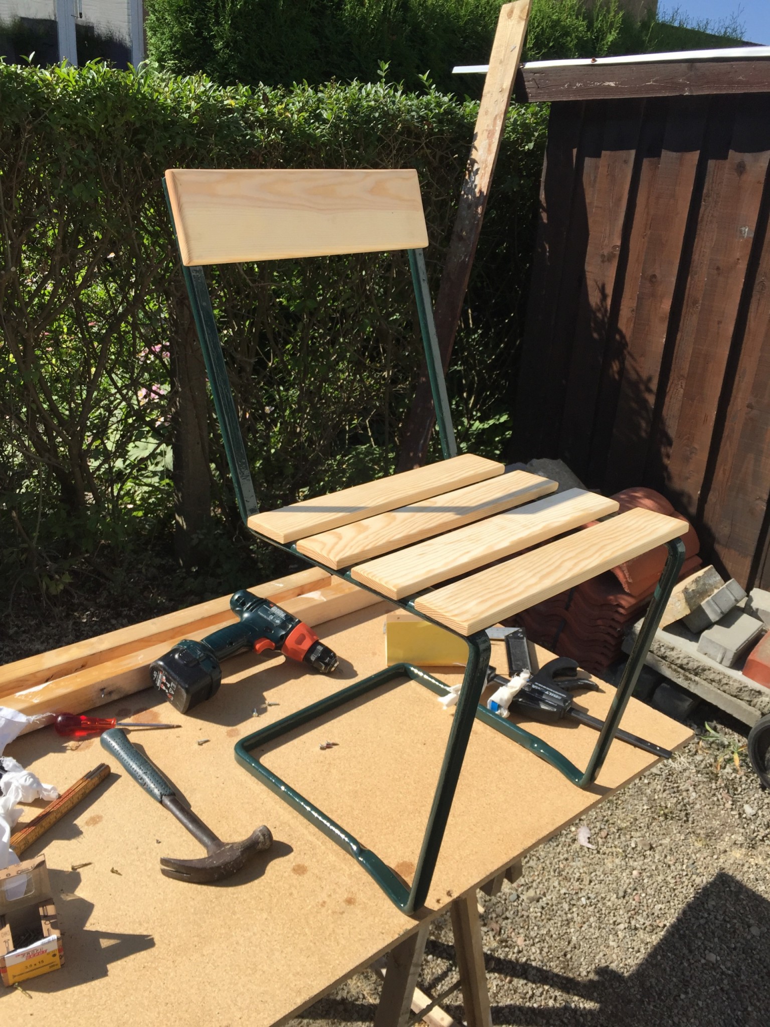

Är kanske på sin plats att jag redovisar resultatet. Kan ju vara någon annan som har eller kommer få samma funderingar
Ett handgjort trästöd med böjda metallrör och träplankor på en verktygsbänk utomhus.
Bakgård med upphängda metallkonstruktioner, ett trädgårdsbord med byggmaterial och en grönskande häck i bakgrunden.
Runt träbord med omålad yta i ett rörigt garage med cykel och hyllor i bakgrunden.
Renoveringsprojekt av en gammal stol med nya trädelar, verktyg och byggmaterial runtomkring utomhus.
Före och efter renovering av trädgårdsmöbler, första visar slitet skick, andra nymålat och reparerat.
Simon Gustafsson7 och 13 till
S
Snyggt! Och avsevärd bättre funktion på sista bilden. :thumbup:
yonna och 1 till
Vad använde du för dimension på virke, har inga brädor kvar att mäta på till mina A2-stolar

Kommer inte ihåg riktigt men vill minnas att jag köpte planhyvlade typ breda lister? Kan mäta när jag kommer hem i slutet på veckan. Bortrest just nu.

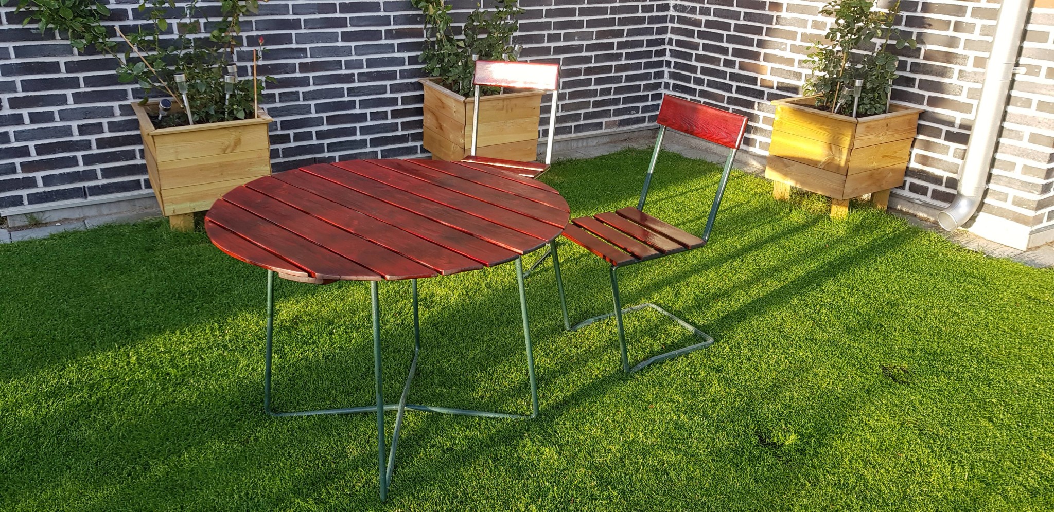

Så här ser möblerna ut nu. Behandlade med roslagsmahogny (egenblandad) och sedan struken med båtfernissa
  • Trädgårdsmöbler behandlade med roslagsmahogny och båtfernissa, inklusive bord och två stolar.

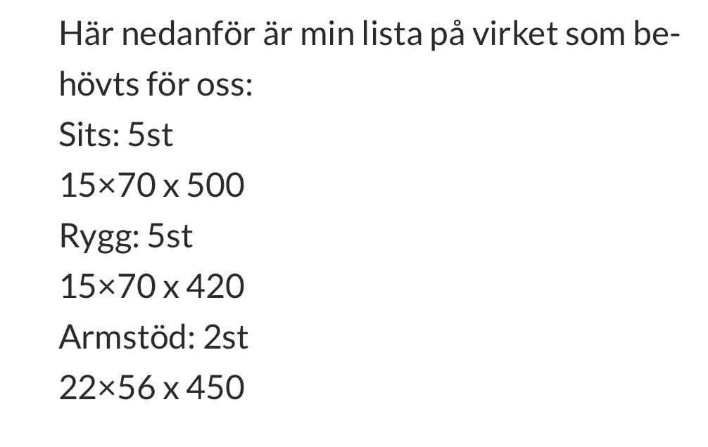

Snyggt! Kul sätt att förädla furu! Jag lyckades hitta dimensionerna på annan tråd, vet ej helt hur exakta de är, men någon annan kanske har användning av dem. Hojta till om du tror de inte stämmer.
  • Lista på virke med antal och mått för byggprojekt, inkluderande sitt- och ryggdelar samt armstöd.
Åsa Lund och 1 till
Var köper man dessa dimensioner? Har samma tanke om renovering.

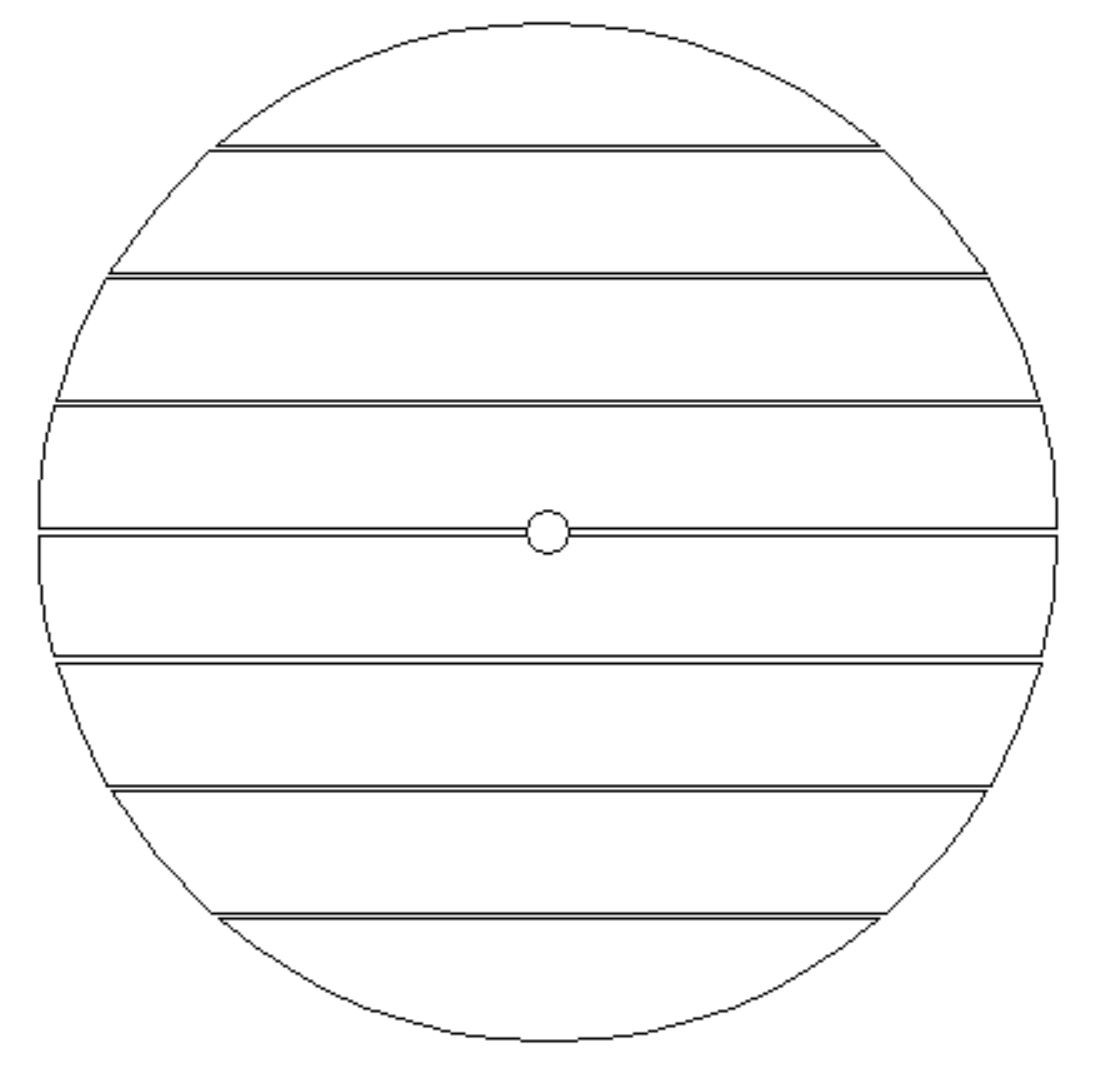

Jag har ett gammalt bord som jag tror är original eller eventuellt renoverat för mer än 30 år sedan.
Diameter på bordet är 1000 mm.
Det är 8 stycken 120x15 mm brädor med 5,7 mm glipa. Alla 8 brädor har full bredd.

Tusen tack, suveränt

Nice. Ett riktigt stort tack!
Har bara stålställningen kvar så detta underlättar avsevärt.
