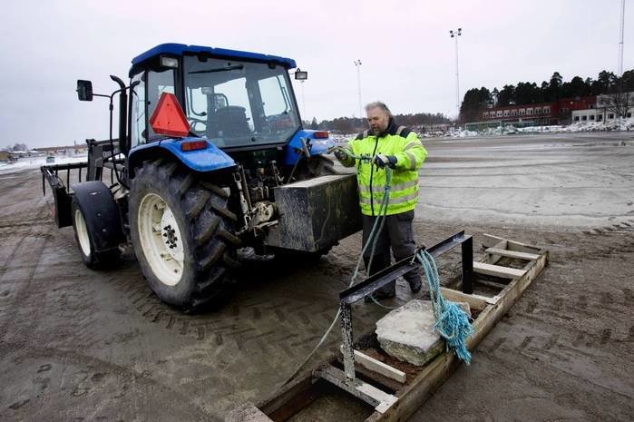

Samfälligheten har en liten "grusplan" med 2 mål och den börjar tyvärr se hemsk ut då allt ogräs tar över.
Hur får man bukt med en sådan lättast?
Har ingen tid att ligga på knä o rensa men det borde finnas någon vaktmästarproffs som kan tipsa om hur man gör :)
Ta din traktor och harva upp grusplanen , låt alla som kan hjälpa till plocka det lösa ogräset och eventuellt packa gruset igen med en vält. :)

Kan man ta ett långt järn, dra i lite bult och skrot och dra efter lilla traktorn?
Eller är det mer för avjämning av ytan?

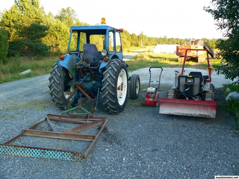

En sån där vält måste man väl kunna göra en egen till 3punkten?
Funderar på om man ska ta ett 160 avloppsrör, kapa den 50-60 cm och gjuta in ett järnrör. Sen behövs bara något för att lyfta upp den :)

En liten ringvält kan vara bra att införskaffa till vägen.

Jag undrar om inte en harv tar väl djupt. Jag skulle nog satsa på att sladda grusplanen.
