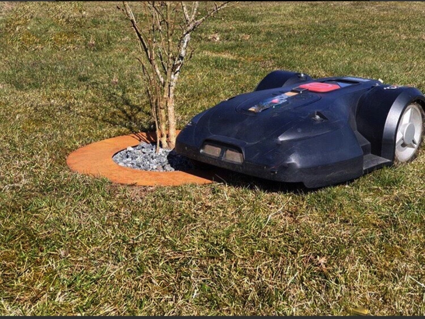

Om jag lägger gruset i nivå med gräset, klarar roboten att gå över och klippa eller kommer den fastna i gruset? Jag har sett att Grimsholm säljer såna här: https://www.grimsholm.com/produkter/robotgrasklippare/kanter/robot-ring-30-60cm-mork-grafit
Det hade varit en intressant lösning, men de är alldeles för små dessvärre.

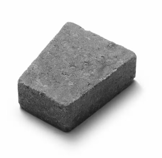

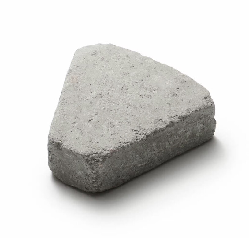

Att lägga en kant av t.ex. storgatsten som ligger i liv med gräsytan är inte så mycket extrajobb när du ändå måste gräva ut och lägga bärlager för gruset. Du kommer spara igen änläggningstiden på att slippa rensa gräs som sakta äter sig in i grusytan, samt att roboten kan köra med ena hjulet på stenen.
