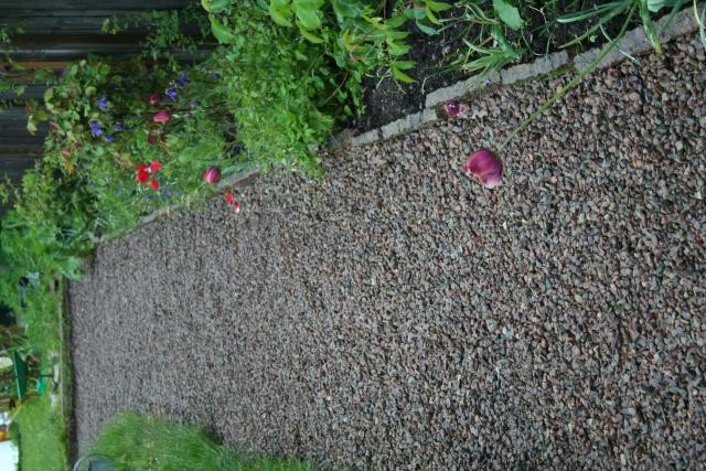

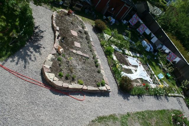

Så här gjorde vi:
Grävde ur ca 15cm, täckte med markduk mot rotogräs, fyllde upp med 0/18mm i nivå med gräsmattan, paddade, lade ut ca 2-3cm singel.
