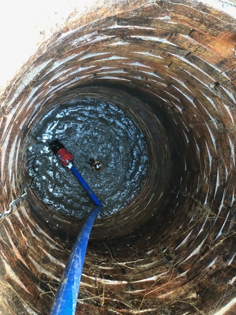

Vi har stött på problem som kan växa med 6000 liter i timmen och är tacksam för tips.
Grundvattenbrunnen som syns på bild/film är i vägen för planerad tillbyggnad. Brunnen har ett vertikalt rör i botten (i centrum) som matas med vatten från en underjordiskt vattendrag/bäck. När vi pumpar vatten ur brunnen så matas det samtidigt på med nytt vatten ur röret med bra tryck (ca. 6000 liter/timme). När vattennivån är närmare brunnens överkant så är nivån konstant, troligtvis pga jämviktsläge mellan vattnet från röret som pressar upp och vatten i brunnen som pressar ner.
Huvudproblemet: vid stört jämviktsläge (t.ex. om brunnväggarna röjs bort och vattnet rinner nästan fritt åt alla håll i marken), kommer vattnet ohindrat matas fram i all evighet och det blir världens översvämmning.
Konstruktionen av tillbyggnaden avser att brunnen fylls med makadam m.m., fundamentet består av grundsula med grundmur tvärs över brunnen (likt en hög krypgrund) och dräneras. Grundsulan ligger något lägre än källarbotten på existerande hus. Detta var dock innan vi upptäckte att brunnen är en fontän.
Anledningar som är orelaterade till brunnen gör att vi ej kan flytta på tillbyggnaden, så det är inget alternativ.
Något naivt, så har vi kommit på dessa 3 möjliga ”lösningar” men hoppas på att forumet har kunniga förslag
Har forumet erfarenhet av liknande eller kan rekommendera expert inom området, t.ex. någon som kan lokalisera underjordiska vattendrag eller vet hur man kan få stopp på fontänen? Helst nära Malmö.
Jag gillar brunnen och har respekt för hantverket och uppenbar skicklighet när den byggdes för uppskattningsvis 80 år sedan. Men just nu ställer den bara till med problem.
- Koppla på rör/slang på fontänröret och dra det bort från huset och proppa igen där. Byta grundkonstruktionen till ”platta-på-mark” för mer avstånd till grundvatten och nuvarande vattennivån i brunnen.
- Borra ny brunn på ”lämpligt” ställe i samma vattendrag för att släppa på trycket i fontänen. Men lätt att skapa ett till problem och två fontäner kanske?
- Fylla igen fontänen, med t.ex. betonit (lera i pulverform) , och nedre delen av brunnen. Bygger fundamentet som planerat. I framtiden kommer man ej åt tätningsstället för underhåll där brunnen är igenbyggd.
Jag var med om något liknande på Österlen
Där pluggade vi röret med en ventil och stålrörskoppling men man blir bra blöt se bara till att ventilen är öppen när ni sätter på den när det är spänt så stänger man ventilen gjut över ventilen och fyll med makadam
Så gjorde vi om det är rätt eller inte vet jag ej men det var 20 år sedan och det funkar fortfarande vad vi vet

Jag skulle också säga att ni kan plugga röret. Det du har kallas blödarrör, googla.
Att ta upp en ny brunn längre bort är nog inte ett gångbart alternativ, kommer inte lösa problemet. Ditt första förslag är ungefär samma sak och troligen inte heller lämpligt.
Ni verkar inte ha så högt tryck från röret så ni kanske inte behöver en ventil utan kan bara proppa det
Kan ni stoppa vatten flödet med handflatan så behövs inte ventilen
