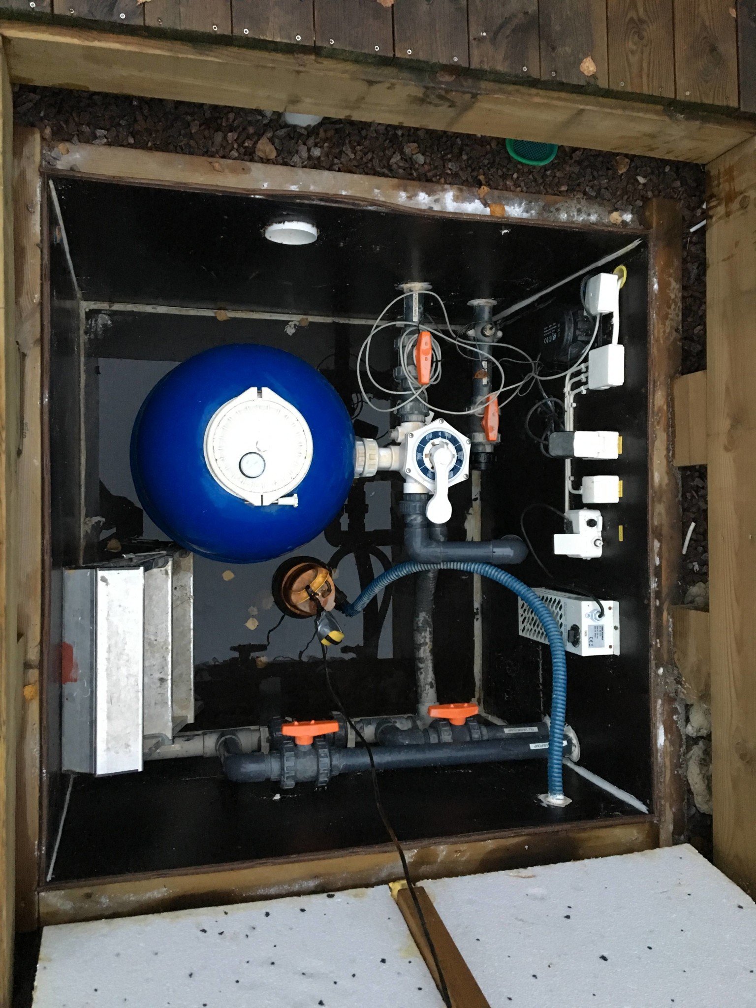

har haft stora problem från o till med att grundvatten tränger in i vår maskinlåda för poolen. Där alltså pump, filter mm finns. Två ggr har det hänt att vattennivån i lådan gått ca 50 cm upp och fullständigt dränkt pumpen/elmotorn. Givetvis är matningen till el via jordfelsbrytare. Men en elmotor mår ju mindre bra av vatten, så två st har jag nu fått byta lager på samt borstat rost ifrån.
Vi har emellanåt högt grundvatten. Och hade jag vetat det innan så hade jag nog inte byggt på detta vis. Men nu är det ju som det är..
Har dränerat under lådan i efterhand, men det hjälper inte.
Har försökt täta med silikon, men det har inte hjälpt.
Nu behöver jag era tips på hur jag ska lösa detta.
Har tänkt i dessa banor:
- bygga nytt maskinhus ovanför mark. Stort jobb men görligt. Nackdel kan vara att få pump ovanför poolens vattennivå.
- göra hela lådan vattentät med glasfiber/plast. Vatten kommer tränga in mellan låda och plast?
- täta med gummimassa
- höja pump/motor i lådan (nu sitter den i botten, är borttagen på bilden). Men garanterar ju inget..
- Som idag använda dräneringspump, men med automatik. Men nackdel vid strömavbrott.
- annan kreativ lösning?
//WSP

det bästa om det nu nödvändigtvis måste ligga i backen hade ju varit att göra lådan i rostfritt och gjort den tät direkt. Nu ser det ut som formplyfa? Som antagligen förr eller senare ruttnar bort ändå.
Hela din plaskdamm ligger i vatten och badar på utsidan , vatten på fel sida
Dom som byggde eller har du byggt själv ?? har inte tagit hänsyn till vattenförekomst i marken
Normalt vid vattenförekomst så sätts det en grundvattenpump på utsidan poolen och ca 0,5 m djupare
än botten på pollen
Har du träkonstruktion under mark mår den inte bra , trät kommer att mjukna med tiden .
För att få ordning på det utan att gräva upp något nytt hål , rensa ur din grop så du kan gräva minst
0,5 m djupare än poolen , sätt ett 400mm avloppsrör , borra en massa hål i det .
En pump kostar inte mycket med flotör på ( inte vippa ) ta bort backventilen och dra en slang med nedförsbacke till ett dike så klarar du även vintern
Är det dåligt fall kan du börja 1 dm under jord och ut med fall

Har funderat på att skaffa plåtar och sätta på insidan/golv och svetsa ihop. Men är ingen van svetsare direkt..
Skulle tro att det som håller kvar lådan från att flyta upp idag är alla rör/slangar som går till o från lådan. Grundvattnet är bara för högt under våren och efter långvarigt regnande.
Sitter redan en grundvattenpump på utsidan av poolen ca 0,5m djupare. Styrd av två nivåvippor osv. Den fungerar bra. Men maskinlådan sitter 6m ifrån detta och grundvatten runt lådan hinner inte dräneras bort till dräneringsbrunnen innan det hellre tränger in i lådan.
Alternativet är ju att gräva ytterligare en dräneringsbrunn placerad vid lådan. Men det innebär ju att jag måste förlita mig på ännu en pump..

Då är det bra tätt under poolen , eller så har du en åder som vattnet går i fram till gropen
när det regnar , ledsen men enda chansen är en pump till eller flytta upp grejerna
Varför två vippor , hur grovt är det röret som pumpen sitter , vippor måste ha bra bredd
för att inte gå mot vägg och inte fungera bra , bättre med en som har nivådelen fast på pumpen

Ca 1,5m ned i backen är det grå siltjord (eller vad de nu kallas) och den är inget vidare dränerande. Runt pool och låda är det återfyllt med makadam och grus. Men eftersom grundvatten fylls på utanför dessa grävda hål så kommer vattnet ligga kvar en tid i hålen pga siltjorden under..
Två vippor har jag för att få bättre hysteres. Dvs jag vill att pumpen ska gå igång när översta blir aktiverad och fortsätta gå tills den under blir avaktiverad.
Vipporna jag använder mig av är för industrin och är relativt små och kompakta

Ok det är ett rackartyg med silt , är i princip vattentät , det med dina vippor gör att pumpen går lite längre tid och inte hackar av och till , sitter då ett relä på något ställe , det är bra
Men din grop med grejerna i är problemet , dom drunknar ibland , hur är det , kan du gräva ur så du kommer ner till makadamet som finns under pollen , då går vattnet till din nuvarande pumpgrop
Precis just så gjorde jag förra året. Bort med trall o annat mellan låda och pool. Grävde ett 2m djupt dike ca 6m långt mellan låda o pool. Ner med dräneringsslang och återfyllde. Men det räcker inte.
Lådan måste bli tät. Eller flytta upp allt. Eller ha en pump som står beredd i lådan hela tiden..

Om dränen går till poolen , och det stiger i gropen så är det något som hindrar vattnet att krypa runt eller under botten på poolen , kanske din silt , den är som mjöl i konsistens och förflyttat sig .
Bara det jag tänker , om din grop får en högre nivå än botten på poolen , så kanske en PEM-slang 25 mm
som går från gropen direkt till pumpgropen , blir en level på ytan nere som flyttar på sig , men är nog svårt att få till nu ,
