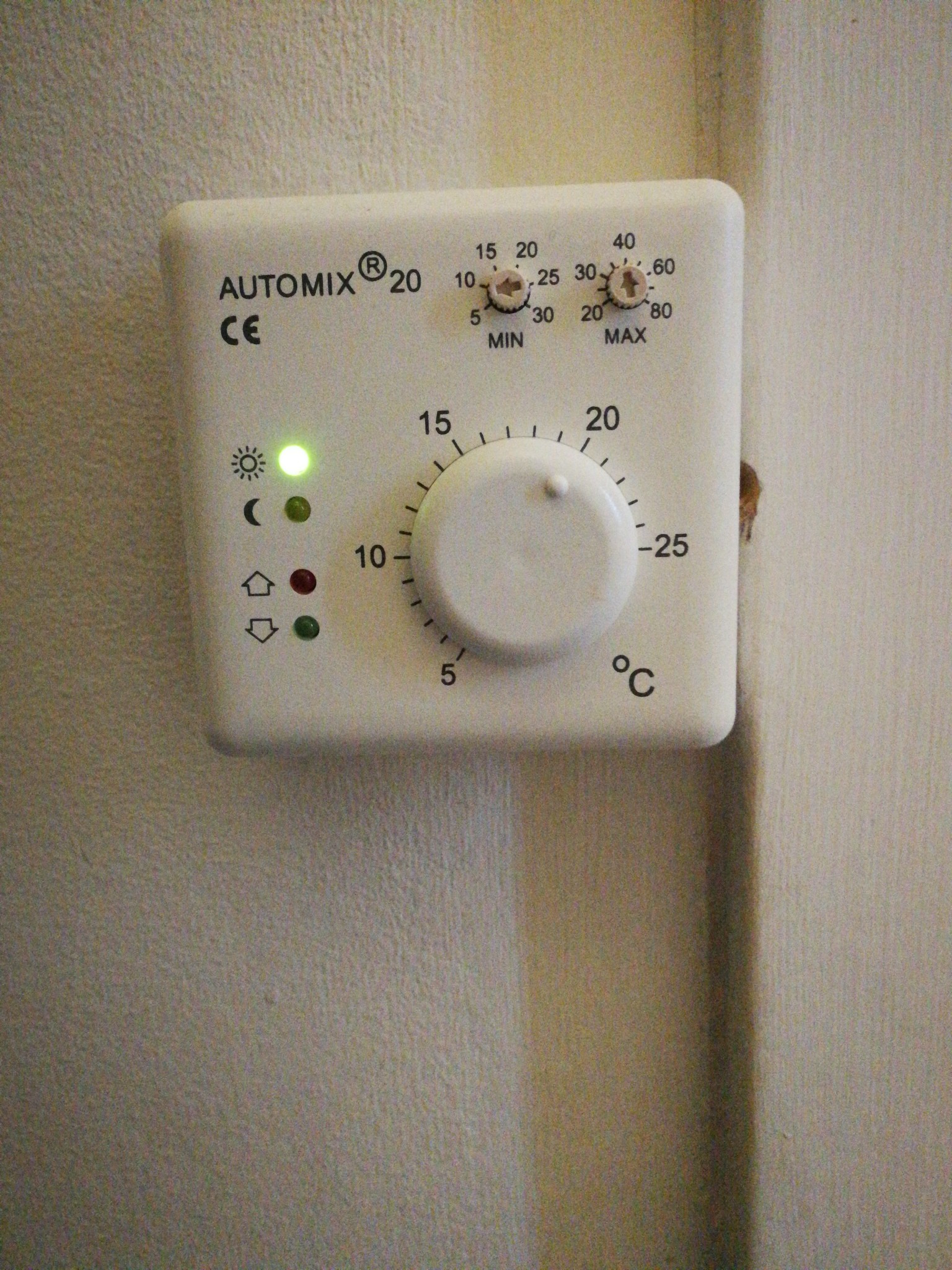

Vi har ett hus på två våningar plus källare. 5 rum och kök.
Vi har totalt 11 st element på de två våningarna och 1 nere i källaren. Vi har braskamin i vardagsrummet som får värma upp vardagsrummet, i hallen och köket är det luftvärmepumpen som får arbeta, och i våra sovrum är elementen på. Övervåningen har ett av elementen i gång.
Totalt har vi tre uppvärmningskällor, braskamin, luftvärmepump samt elpatron till vattenburna element.
Elementet i källaren är igång också. När vi lämnar huset, stänger vi av luftvärmepumpen ibland men vi sänker shunten några grader för att minska elkostnaderna.
Vi har som sagt större delen av elementen avstängda, min farbror var förbi nyligen och sa att man ska ha på alla element, iaf på 1an för att inte få dem att frysa sönder. Stämmer detta?

Grunden är ju att det inte får bli minusgrader i något rum där det finns vattenfyllda element. Om det är risk för det som ni nu gör går inte att säga säkert utifrån den information du givit. Men om vreden står i läge 1 borde det vara säkert.
Nej, inga minusgrader i rummen. Rören går in från krypgrunder, i den gamla krypgrunden som ligger under vardagsrummet så är de synliga och de är isolerade. I den andra krypgrunden ligger de dolda i isoleringen till golvet.A Avemo skrev:
Vi hade på detta viset förra vintern. Men vill ju inte riskera att paja några rör direkt....
Det har uppenbarligen inte varit minusgrader inne hittills. Men vad är det som säkerställer att det förblir så? Det kan vara elementtermostaterna som öppnar trots att de är nerskruvade maximalt innan det blir minusgrader. Det kan vara att värmen från intilliggande rum räcker för att hålla frostfritt överallt. Det kan vara att det aldrig var riktigt kallt ute förra vintern. Utan att veta kan det vara riskabelt att chansa på att stänga av elementen.I Irouza skrev:Nej, inga minusgrader i rummen. Rören går in från krypgrunder, i den gamla krypgrunden som ligger under vardagsrummet så är de synliga och de är isolerade. I den andra krypgrunden ligger de dolda i isoleringen till golvet.
Temperaturvredet du visar bild på. Är det kopplat till den vattenburna värmen? Om så är fallet kan en variant vara att skruva ner det på 5º och lämna alla termostater på max.
