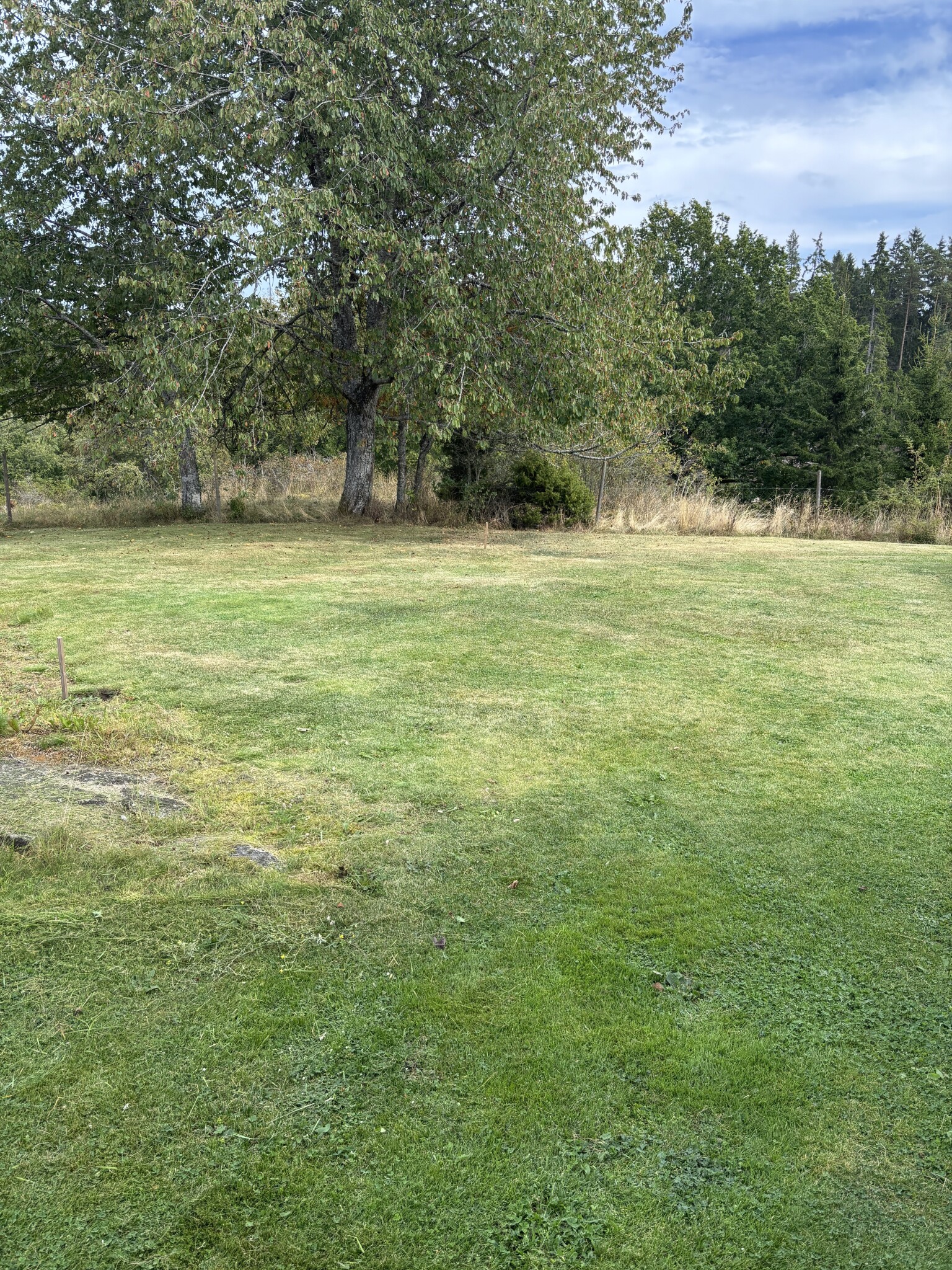

Funderar på att bygga en gäststuga på ca 45kvm på tomten. Den är tänkt att användas sporadiskt för ungdomshäng och övernattande gäster ibland.
Marken är uppfylld för ca 10 år sedan och i ena hörnet av grunden finns berg i dager så där är ”jorden” bara 15cm innan det är berggrund.
Vad hade ni valt för grundläggning och varför? Grön gräsmatta med ett stort träd och skog i bakgrunden, potentiell plats för en gäststuga på 45 kvm.
Jag hade valt platsgjutna plintar på urberget, anser att det är enkelt,billigt och stadigt. Med minst två dm luft under bjälklaget anser jag att plintar är en säker grundläggnings metod fuktmässigt.
