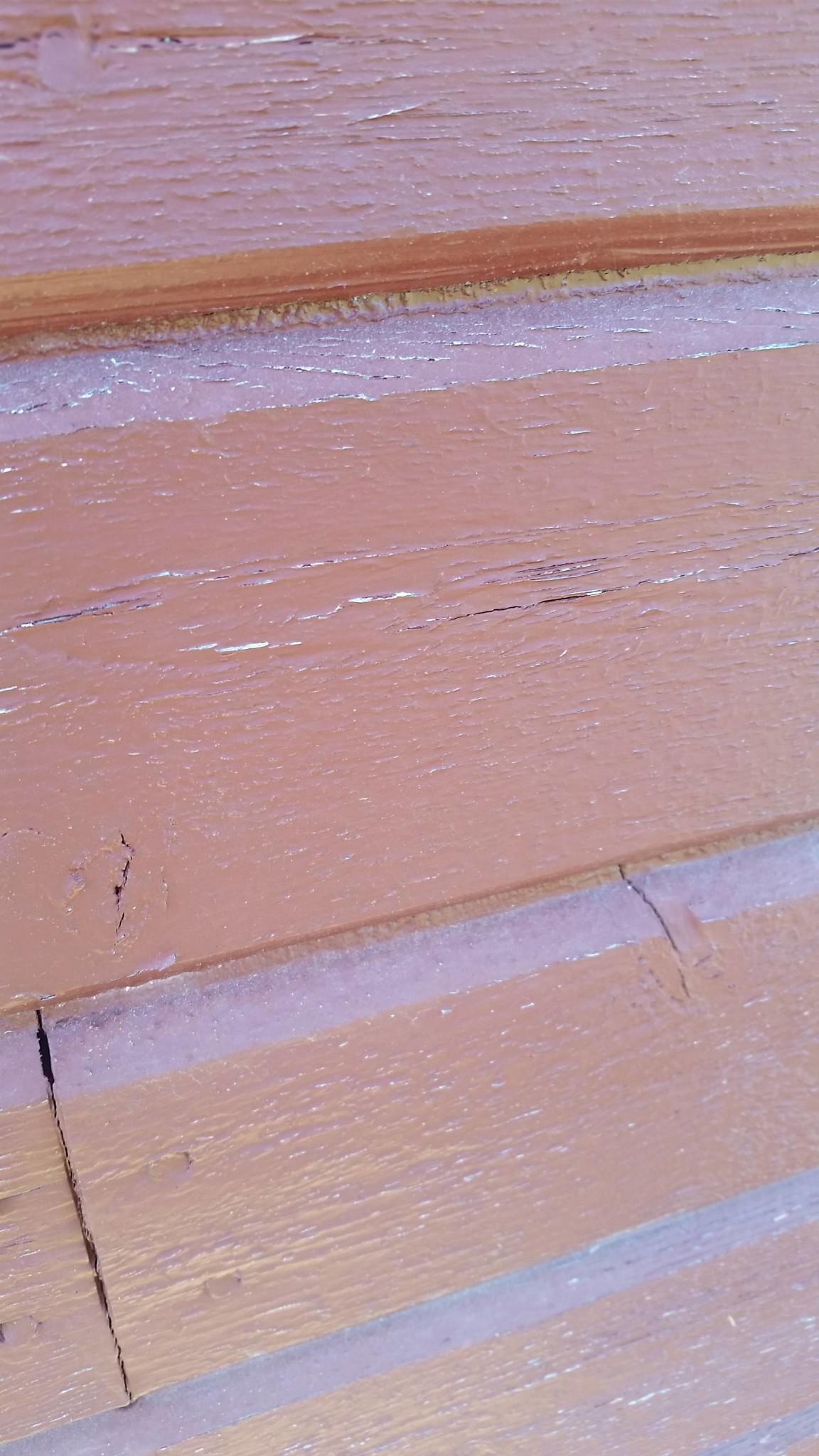

Förra året målade jag om en fasad, och försökte vara så grundlig som möjligt. Jag gjorde följande:
1. Skrapade bort all färg som satt löst
2. tvättade noggrant med en ammoniak+vatten blandning
3. Lagade små sprickor i träet
3. Grundmålade hela fasaden
4. La två lager färg
Nu funderar jag på att börja ta tag i nästa fasad som behöver omsorg, men sitter o funderar på om jag verkligen behöver vara så grundlig som förra året?
Närbild på en målad träfasad med synliga sprickor och lackskador som behöver omvårdnad.
Såhär ser det ut nu.
Räcker det egentligen inte med att skrapa, tvätta och sedan måla två lager?
Eller måste man grundmåla också?
Tack på förhand
Det räcker att du tvättar, skrapar bort ev. löst sittande färg och grundar det som blivit trärent.
