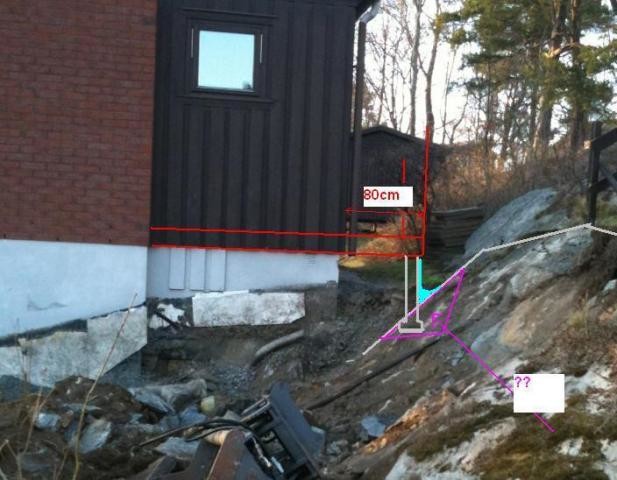

Ska bygga ut huset men det är berg ivägen som påverkar grundläggningen. Vi har redan sprängt ett par kubik med stenspräckare till vänster i bild för källare. Vill inte köra med dynamit eftesom vi har 7-8hus inom 50m.
Den bruna byggnaden ska byggas ut 80cm åt höger i bild. Sen ska den också dras 5m hitåt i bild.
Har två alternativ.
- Alternativ 1: Spränga bort så vi får plats med dräneringsslang och grus utanför muren, det rosa i bilden, då får vi kanske också en klack att ställa grundmuren på.
- Alternativ 2: Fästa grundmuren på det lutande berget med nerborrade dubb och sen göra det bästa av situationen. Kanske gjuta en ränna mellan grundmurens utsida och berget och klä den med nått tätmembran, det blåa i bild.
Man luras lite av bilden men det är inte så mycket ytvatten som rinner mot huset, avrinningsområdet är max 2m ut.
Frågan är väl egentligen om alternativ 2, den lätta utvägen, kan funka? Såg nån liknande tråd men då var det källare innanför, jag har ju bara en krypgrund.

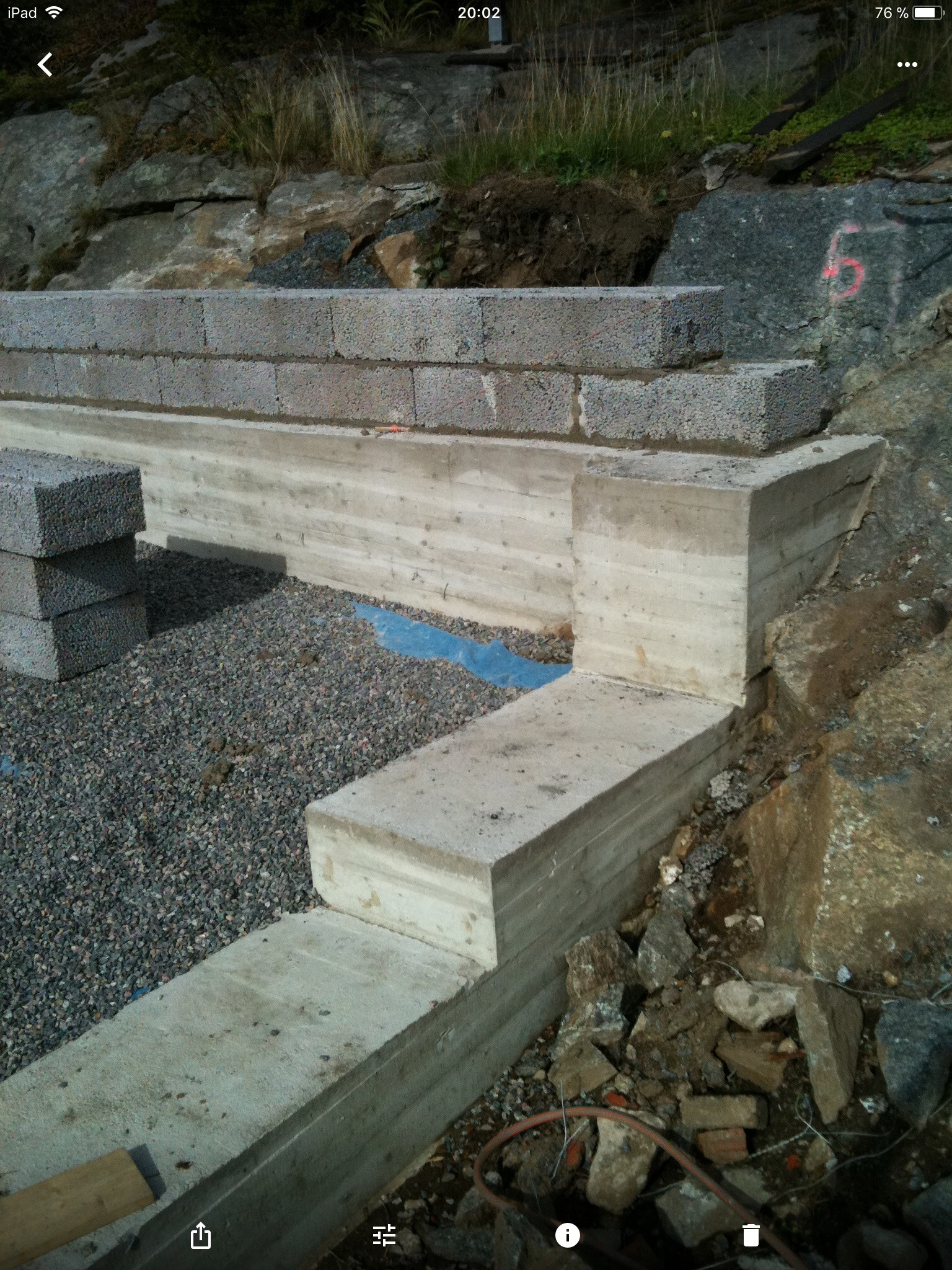

Det gick bra ändå. Vi gjöt en klack på berget med nerborrade dubb. Drogs lite dräneringsslang under också.
  • Nybetongklack med dubb intill berg och dräneringsslang underlägg i byggprojekt.
