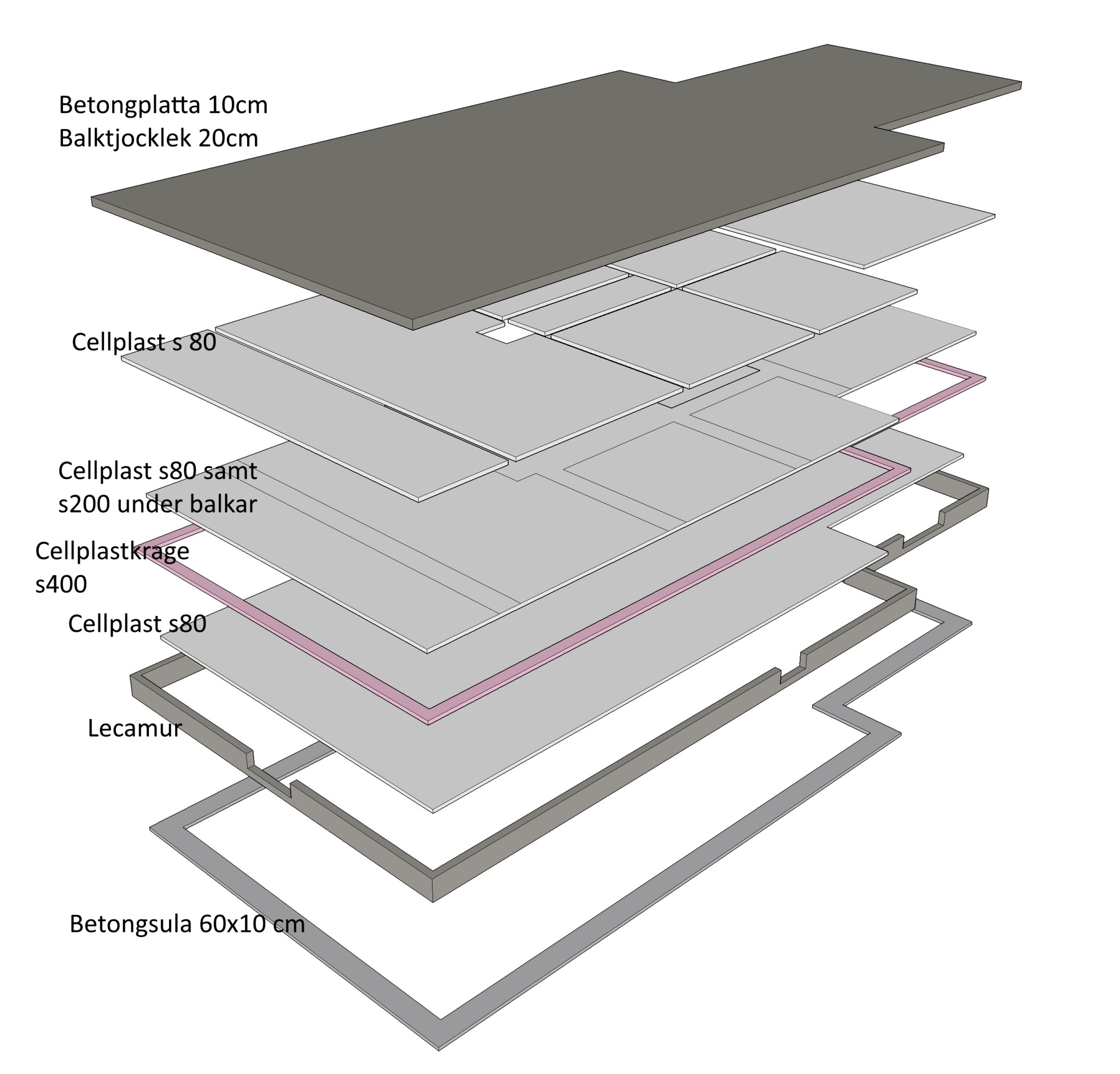

Jag har funderat en del på grunder och kantbalkar till platta på mark. Man vill ju ha bort köldbryggan samtidigt som man vill ha en bra bärighet. Jag tänker att man vill framförallt förhindra vertikala rörelser mellan platta och det ytterväggen står på. Att gjuta en syll som går in under plattan med cellplast med hög kapacitet för komprimering typ xps 400 el. 500 mellan betongskikten hindrar rörelser åt ena hållet medan rostfri armering tar dragkrafter åt andra hållet. Yttermuren är leca. Väggen är lite speciell och ett annat kapitel( komprimerad hackad halm)Vad tror ni om grundkonstruktionen? Det är ett förhållandevis billigt sätt att bygga på, och det fodras väldigt små mängder cellplast med hög hållfasthet .grund_faerg-jpg.243667 Sektionsillustration av grundkonstruktion med kantbalk, isolering och syll för byggprojekt med platta på mark.
] Isometrisk illustration av bygglager för grund med betongplatta och isolering.
Illustrerar med en bild till med de olika ingående lagren, logistiskt börjar man bygga med nedersta lagret, dvs man gjuter syllen och sist plattan.
