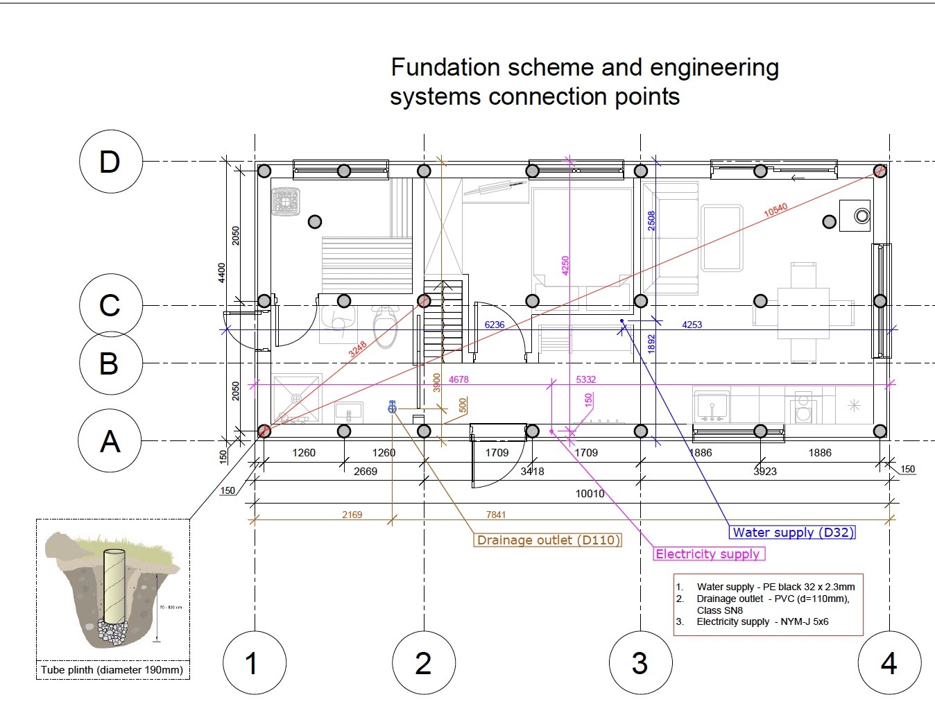

Vi har beställt ett fritidshus på 44m2 med loftvåning. Tacksam för tankar och synpunkter kring grundkonstruktion och val av grundtyp,
Huset kommer vara uppvärmt hela året. Marken är sandrik med en del sten.
Hustillverkaren rekommenderar plintgrund enligt följande ritning:
Teknisk ritning av byggnadsfundament, VVS och elsystem, med mått och planlösning.

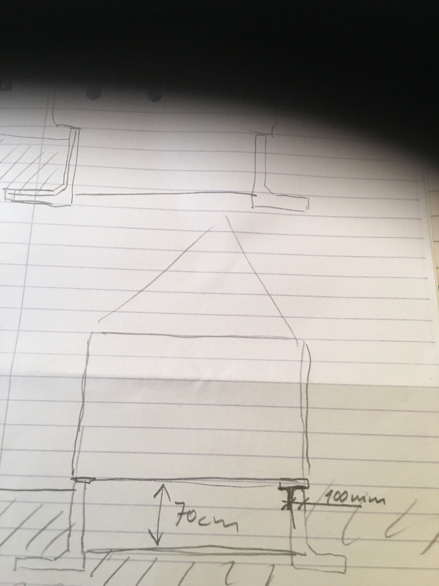

Jag har haft två entreprenörer på plats. Den första har lämnat offert på plintgrund enligt tillverkarens ritning.
Den andra rekommenderar en annan lösning för grunden. Se skiss (plintar placeras på de punkter som är innanför ramen):
En skiss av en optisk uppställning eller experiment med ljuskägla, märkt med måttet "100 mm."

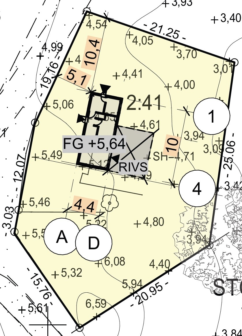

Karta
Teknisk ritning, plansektion, mätningar, höjdnivåer, byggnadsdetaljer, numrerade områden, ingenjörskonst eller arkitektur.
