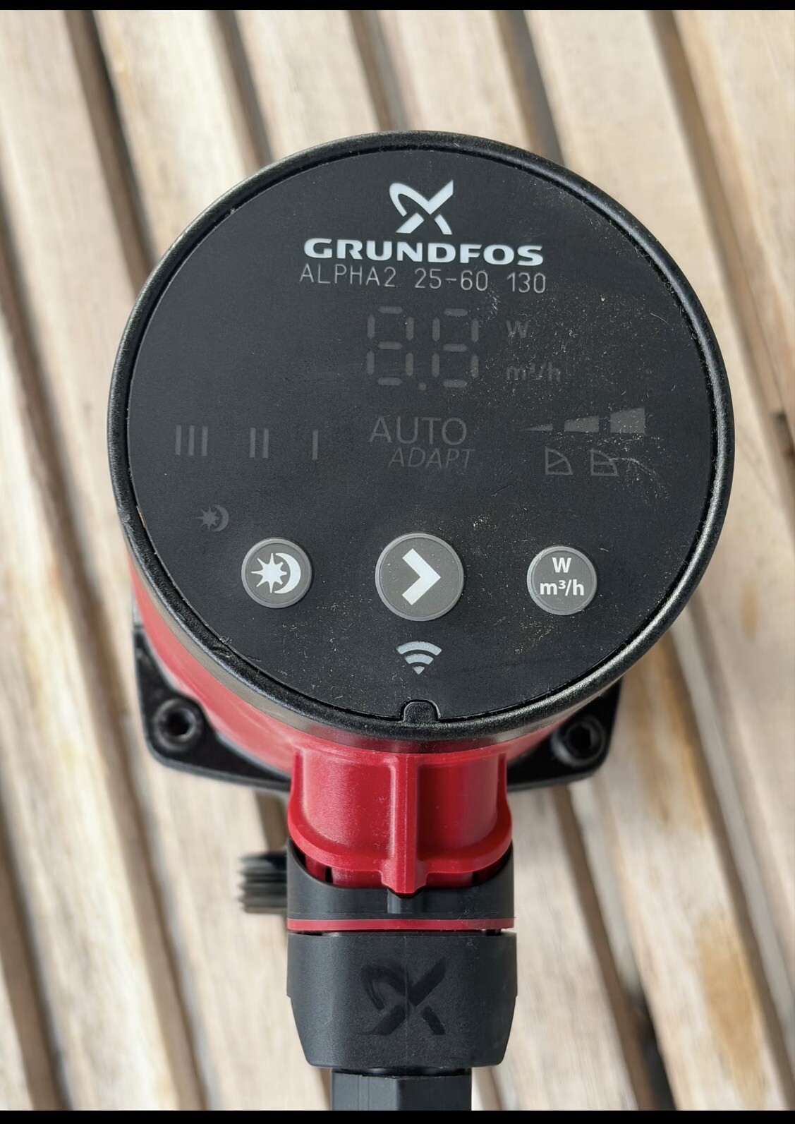

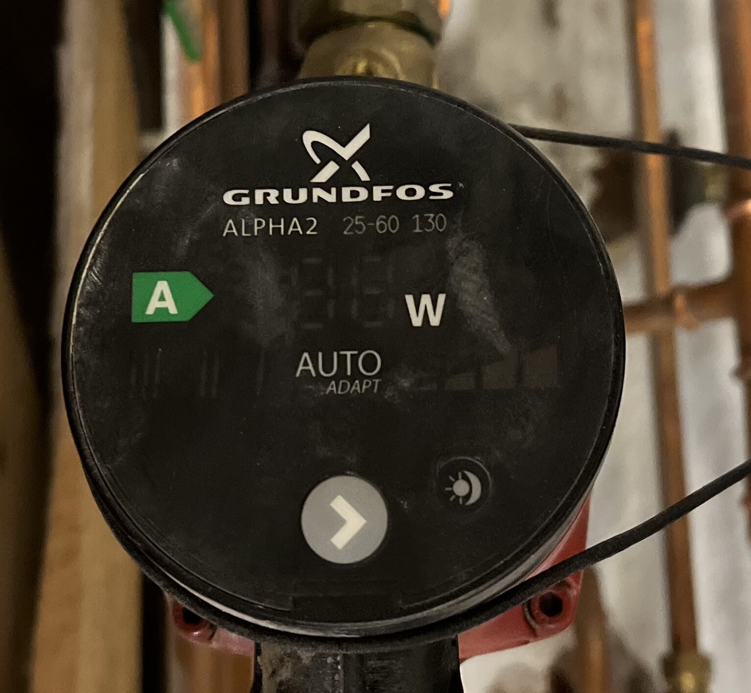

Någon som vet vad skillnaden är på dessa två? Det är samma märkning.
Jag har den med det gröna A men displayen har gett upp. Försökt hitta om. Den andre är likvärdig och man kanske till och med kan skifta display om jag köper en begagnad. Pannan har någ inte många år kvar så vill inte lägga för mycket på den om det inte skulle passa ihop.

Displayen blinkar så fort den får ström och den går inte. Såg att det kan var kondensator problem men jag har inte grejer att lödda om.

Ja de gör den men när den skall vara igång så startar den inte upp och displayen flimrar så den visar inget värde. Finns film på tuben som visar att man kan prova att byta kondensator på kretskortet. Men jag har inte möjlighet att göra det.

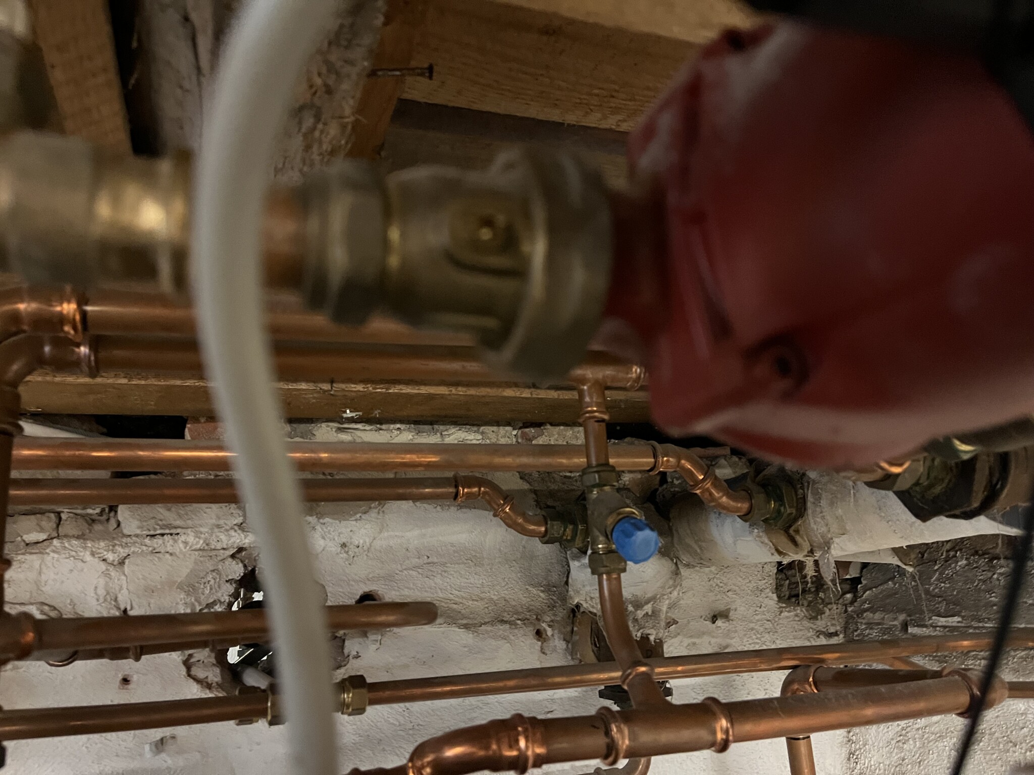

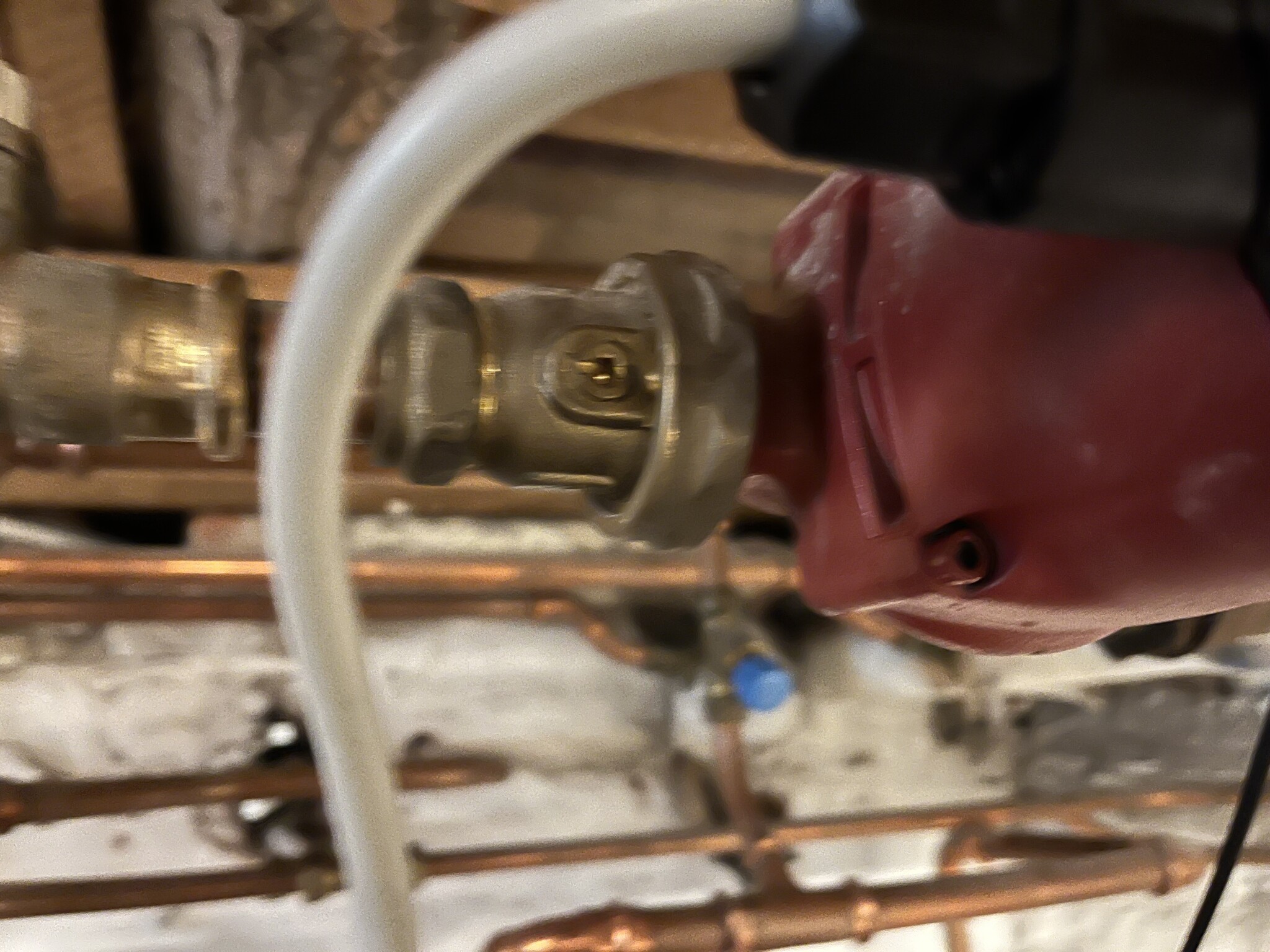

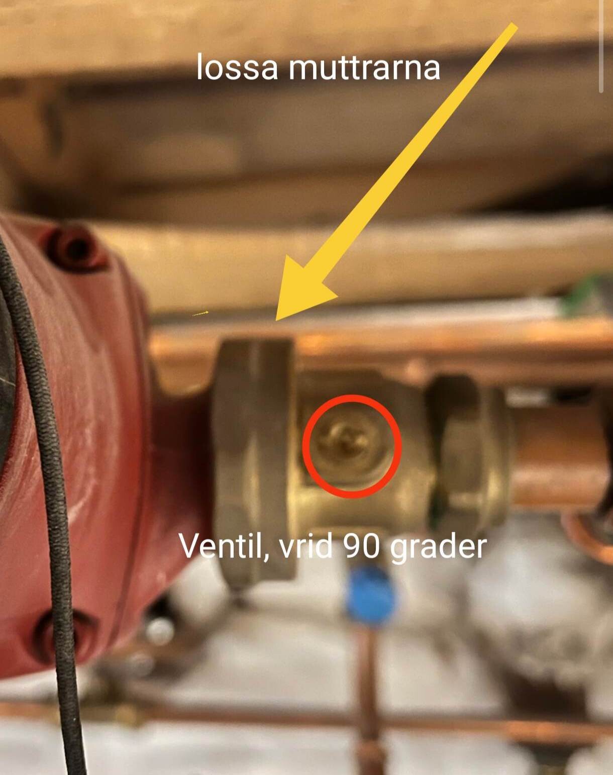

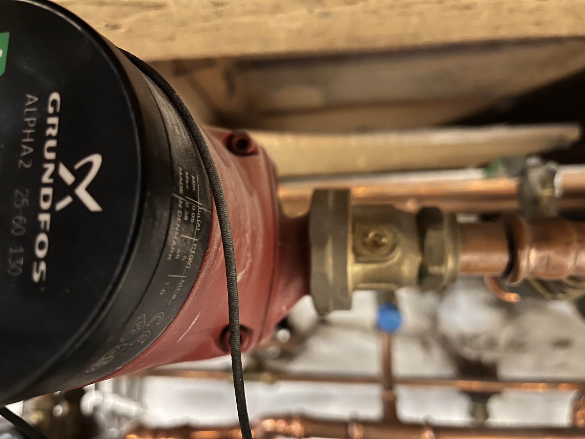

Någon som kan guida mig hur jag byter den?
Den nya är likadan men en nyare version av alpha 2.

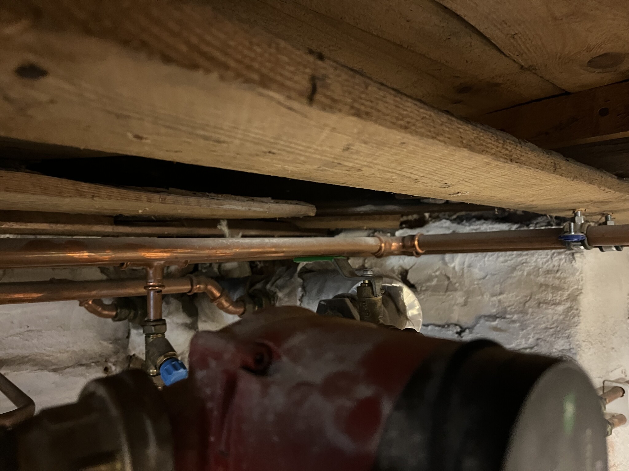

Det ser ut som att du har avstängningsventiler bredvid pumpen.
