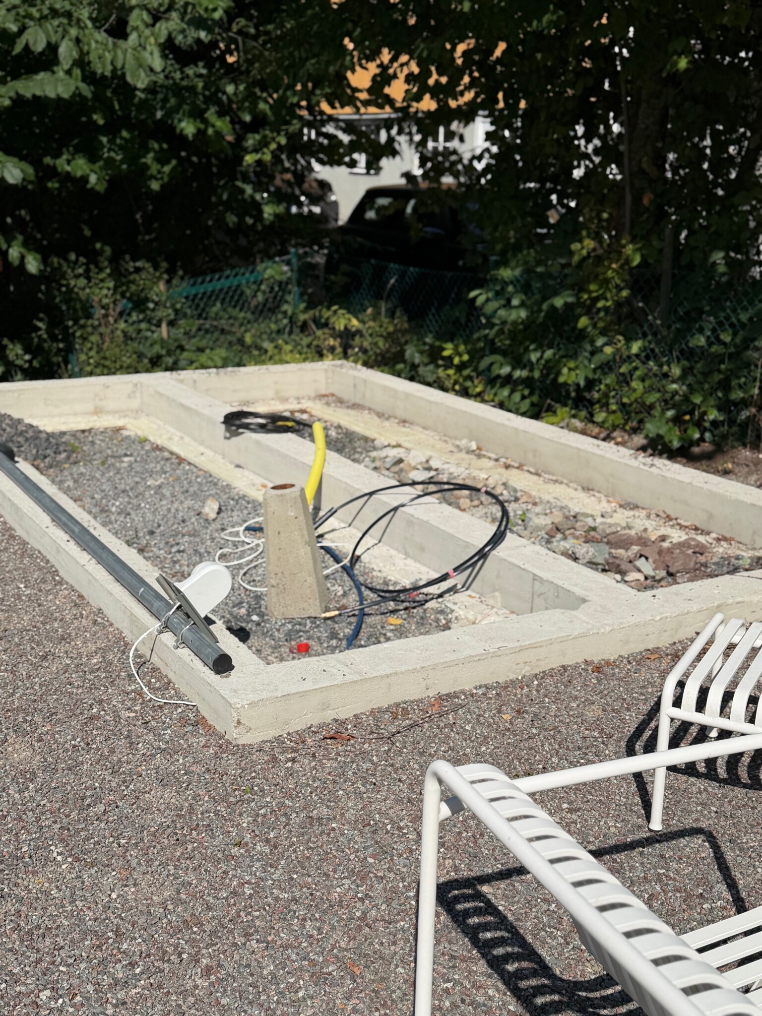

Hej, hoppas kunna få svar från någon kompetent person här på forumet. Vi har gjort en del markarbeten på vår tomt och i samband med detta byggde entreprenören en ny grund till ett kommande förråd. Vi dividerade om platta eller plintar men till slut gjorde han enligt bilden och sa att det blir mer stabilt.( än plintar) (Vet ej vad denna grundtyp kallas). Under är det nydränerat och packad mackadam. Allt som allt gediget. Och sen har de lagt isolering under själva grunden , det vita som sticker ut. Nu när vi letar efter någon som ska bygga förrådet hittade vi en byggare som sa att man kan isolera de två avlånga hålen och sen gjuta betong ovanpå för att slippa ett tjock bjälklag och isolering i golvet (komma ner i höjd) och alltså använda grunden som golv.
Finns det någon nackdel med detta?
Antar att det då hade varit lika bra att gjuta hela plattan från början? Men jag gillar tanken på att förrådet inte blir lika högt. Någon som gjort något likande?
Och en sista fråga, varför isolerar man under grunden så här?
Tacksam för alla svar.
Så länge du inte ska ha fullvärme i förrådet så är väl gjutet bra, men det kommer inte att bli utan köldbryggor om jag förstår dig rätt.
Hur fungerar en köldbrygga? Tanken är att det ska gå att förvara kuddar elektronik osv och vara 5-10 grader på vintern.

Att betongen inte är omgiven av isolering mot vädretsmakter.
Nej exakt utan bara underifrån. Är det vanligt att man isolerar så som på bilden ? Och hade man (om man tänkt till, bett dem göra en platta från början. Nu låter det som man gör en platta i två steg

Dom har nog tänkt rätt när dom gjorde grunden, men nu när din hantverkare vill göra en platta på mark med låg bygghöjd så blir det fel då du får köldbryggor. Vilket du inte får om du lägger ett isolerat träbjälklag över din balk grund.
Så felet i sig är att ni ändrar konstruktion under pågående arbete.
Ok, vi har som sagt inte börjat än men då är rekommendationen att göra ett isolerat träbjälklag som golv istället och leva med att det blir lite högre upp/lägre takhöjd inuti?

Ja eller en L-grund som är isolerad men då är allt det som är gjort på bilden i onödan.
Men då blir det högre än ett träbjälklag, sådana hära beslut tas lämpligtvis innan man bygger inte under byggnationen.

Stort tack för hjälp, kanske ska omformulera frågan:). Givet den här grunden så bör man bygga ett isolerad förråd med ett isolerat träbjälklag i botten , korrekt?

Ja om du vill ha uppvärmt förråd och inte elda för kråkorna halva året.
