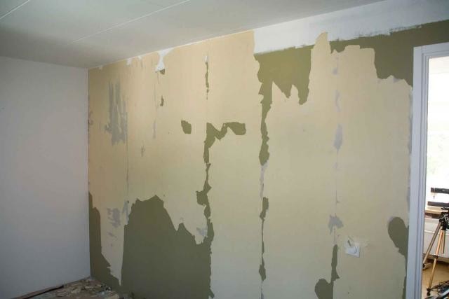

Håller på att fixa till ett rum och skall tapetsera en av väggarna.
I botten finns en glasfiberväv som tidigare är bredspacklad och på den satt en byggtapet som sedan målats.
Tyvärr syntes vävstrukturen igenom och dessutom släppte den från väggen så jag vågade inte sätta tapet direkt på utan har valt att "spalta" ner den, alltså delat byggtapeten på mitten med en stålspackel.
Har tänkt bredspackla och sedan om det behövs sätta på ny byggtapet (typ "problemlösaren") för att därefter tapetsera.
Nu till frågorna:
1) Tror ni det var overkill att spalta ner tapeten, det vill säga tror ni det hade fungerat att tapetsera direkt på det målade? Det blir ju ganska mycket mer jobb på det här viset, men förhoppningsvis bra. Det kan ju vara bra att veta till nästa gång menar jag om det är helt i onödan.
2) Behöver jag grunda den spaltade tapeten med typ alkydgrund innan jag bredspacklar eller är det också overkill?
3) Kan det vara en möjlighet att skippa bredspacklandet o bara sätta ny byggtapet istället?
4) Har ni andra tips på bättre metoder än de jag tänkt?
Bifogar en bild:
