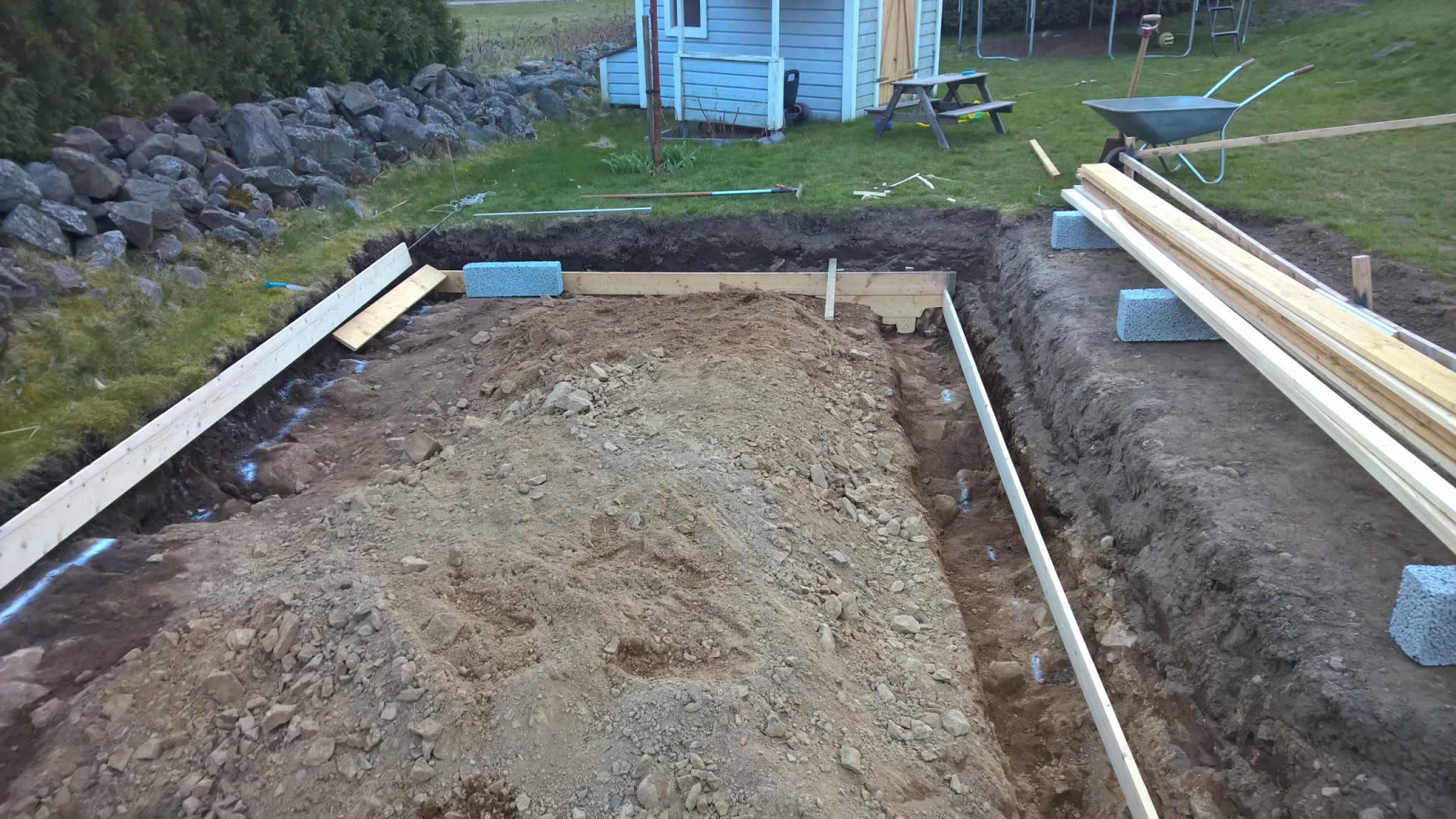

Håller på att gräva nu, gropen är ca 40 cm djup från gräsmattan och ner. Har grävt en ränna där muren kommer att vara ca 35-40 cm bred, som djupast ca 1 meter. Hittills har vi stött på berg längs hela bakkanten, på stora delar av sidan som vetter mot lekstugan samt en del i framkant. På vänstersidan är det inte grävt så djupt än så det finns risk att berget dyker upp där också. Ska man gjuta direkt mot berget eller vad säger expertisen?
Många pratar om frostfritt djup, men om man inte har möjlighet att gräva ner till det på grund av berg och sten, vad gör man då?
Dränering, hur mycket behöver man göra? några nämner stenkistor, men måste man ha det?

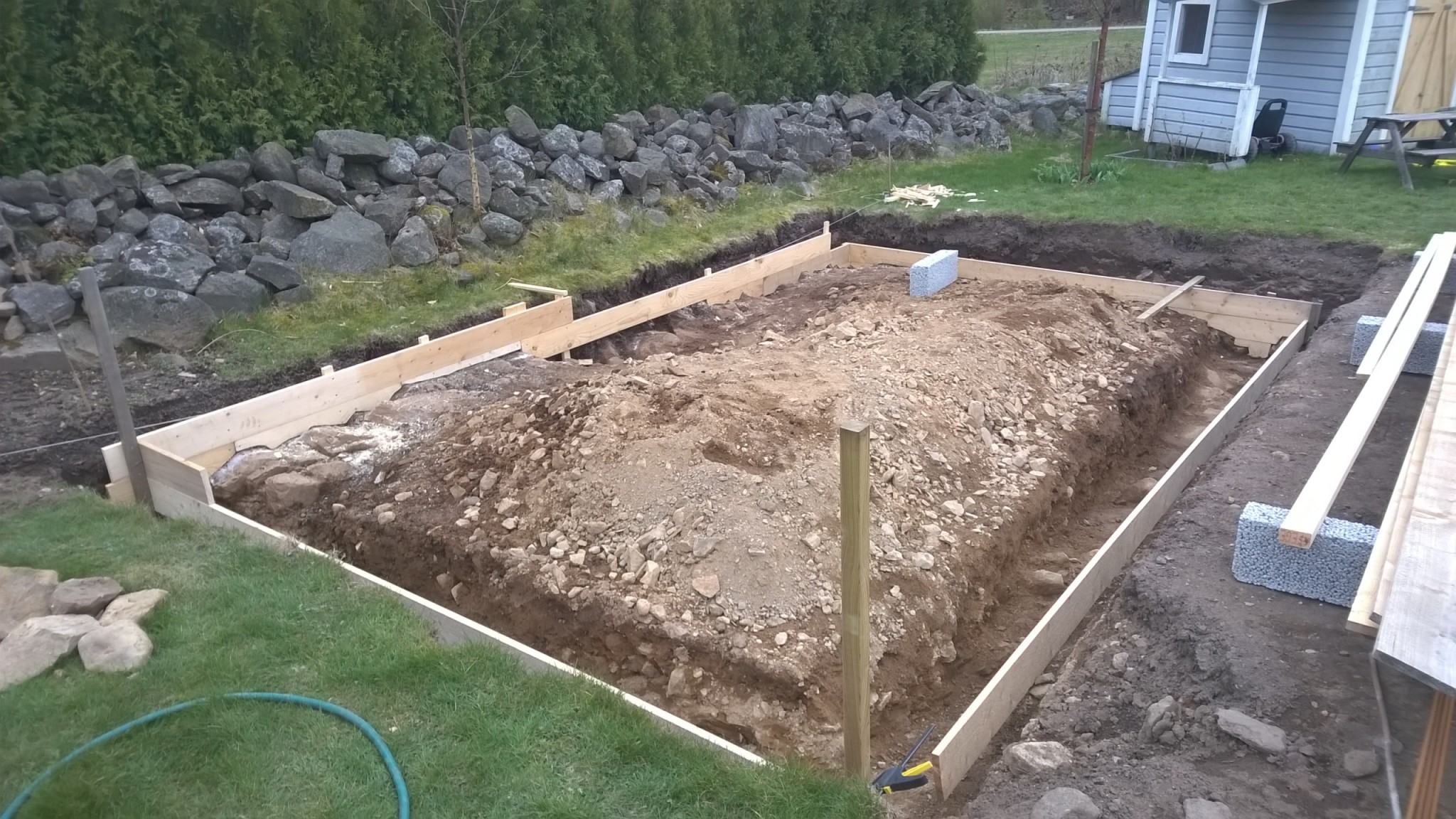

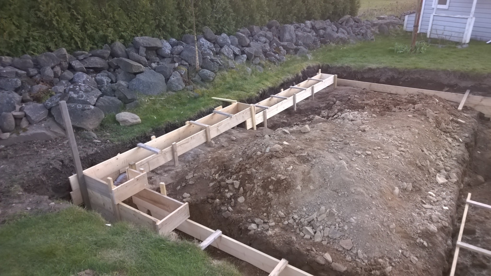

Efter att ha nått ner till berg runt hela grunden så är det dax att bygga gjutform. Inte gjort det förr så det tar lite tid.... Men med en bra grund är mer än halva jobbet gjort, som nån klok skrev i en annan tråd.
Snyggt! Har precis börjat bygga gjutform till vår växthusgrund också, tyvärr är vårt berg inte så jämt som ditt verkar vara
Hur tänker du dej med dränering? Gjuter du mot berget blir det ju en balja med jord och om man råkar vattna för mycket känns det som att det kan bli sumpigt.
Tja... inte tänkt så mycket på det. Men jag måste nog lämna några kanaler vid låga punkter. Vi kommer att använda det som uterum/orangeri så det kommer att vara marksten typ plattor på golvet och växter planterade i krukor.Dsl skrev:

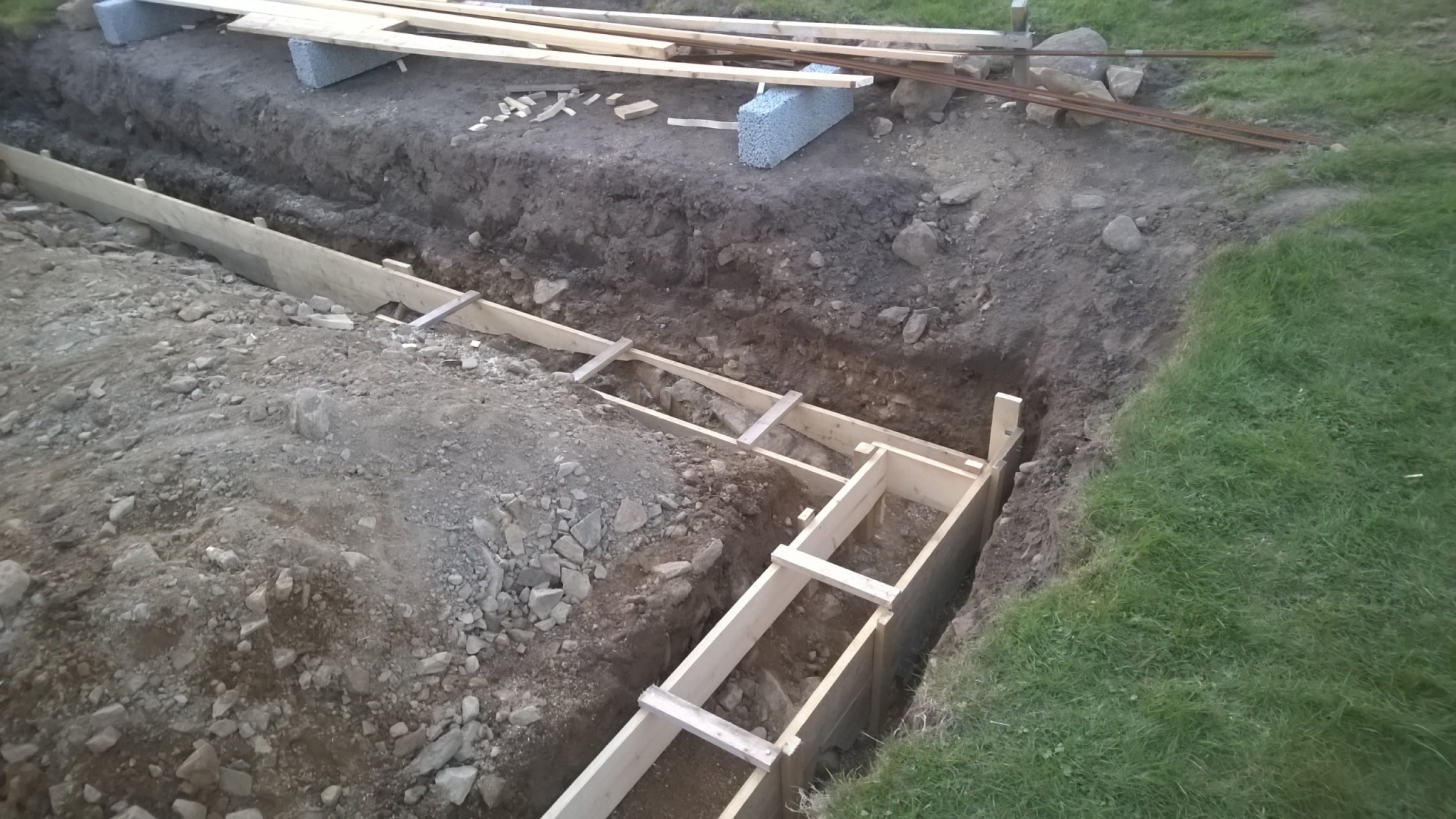

Ytterramen är äntligen klar, börjat med den inre. Det går mycket fortare nu, ända tills de raka plankorna tog slut.

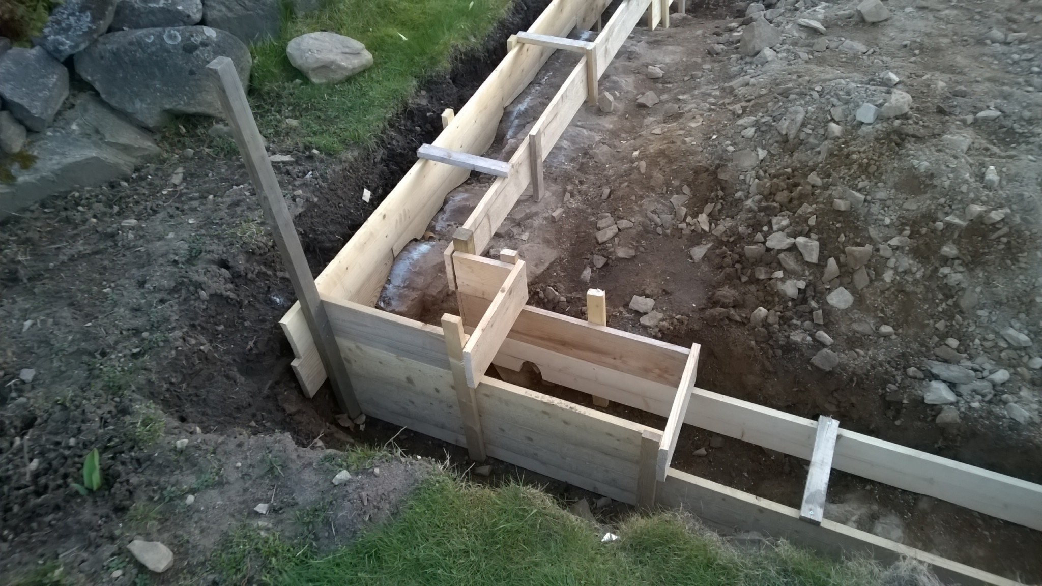

Äntligen är gjutformen färdigsnickrad, inte helt enkelt att följa bergets form. De sista gliporna löser vi med fogskum. Tänkte lägga två ringar med armering 4-5cm från berget och sen komplettera med lite extra där formen är högre och sulan då blir tjockare.
Betongbil eller blanda själv? Det blir en stadig grund det där
Vi göt förra helgen. Hade 5cm glipor på vissa ställen. Blandade ganska tjockt och använde slagborren mot formen för att vibrera och vibrerade ner det så att det rann ute lite i springorna. Inga större problem, men på vissa ställen skulle jag vibrerat mer.
Vi har en brocka(cementblandare) på jobbet som jag får låna. Växthuset kommer att ligga ca 25 meter in på tomten och det blev orimligt dyrt om en betongbil skulle leverera. Köpt en storsäck med betong, men behöver komplettera med fler småsäckar efter att någon räknat fel på mängden som skulle gå åt. Om vädret tillåter så blir det gjutning på söndag.

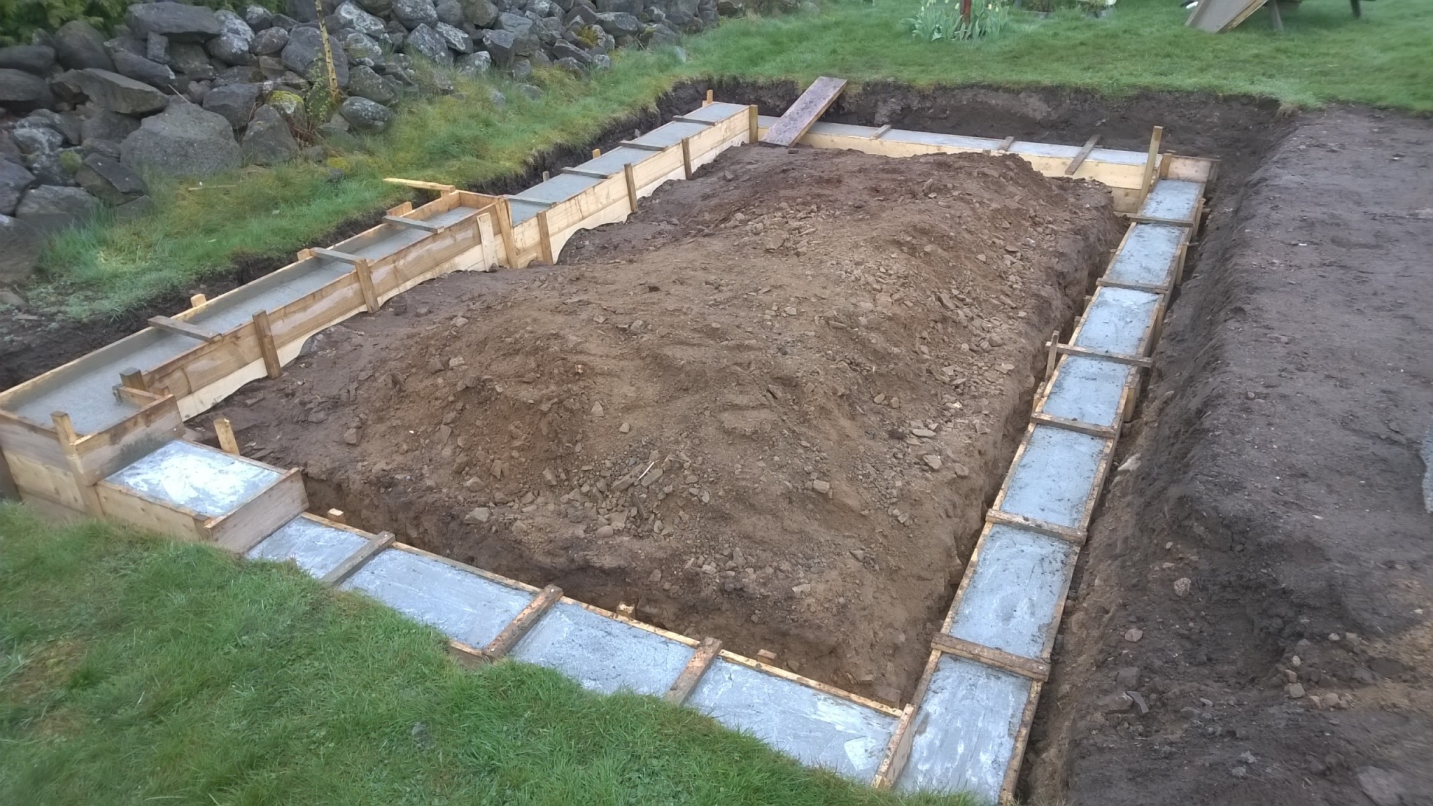

Idag har det gjutits sula, tog nästan hela dagen. Gick åt mellan 1500 och 1700kg grovbetong. Ganska mycket mer än vi räknade med från början. Det har småregnat lite under dan och ska väl komma lite sporadiskt regn i veckan, så jag har inte täckt över med plast, borde jag det? När kan man riva formen?
Glömde bort bilderna på det nygjutna.
Ena långsidan har en svag krökning för det är en bergsknalle som sticker upp och det blev enklast så.
Det blir super det! Det går ju gärna åt lite mer betong än man tänker sig
Regn är väl bara positivt så länge betongen hunnit bli hård Plasta gör man ju för att det inte skall torka för fort.
Skall inte vara några problem att ta bort formen dagen efter.
