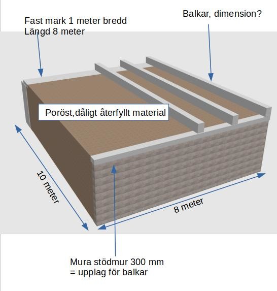

Har gjort en dålig ritning som kanske ändå förklarar.
Längst in har jag en yta på 8 x 1 meter som klarar att vara upplag för balk.
Fram tänkte jag göra en stödmur på 300 mm, att tjänstgöra som upplag för gjutna balkar.
Dessa skall alltså bära på 9-10 meter.
De måste gjutas på plats eftersom det är en gränd och svårt att komma till.
Något prefab är inte möjligt.
Emellan upplagsytorna finns dåligt återfyllt material som inte kan tjäna som grund, även om det väl finns viss bärighet i detta också. Min tanke är att ett antal stadiga 10 metersbalkar skall vara support och vara upplag sedan för vanliga betongbalkar emellan.
Huset är bara 50 m2 och en lätt konstruktion i lösvirke.
Min egentliga fråga är väl
Hur göra dessa balkar på plats, dimensioner, mängd järn...?

Hur har du kommit fram till att det är just platsbyggda betongbalkar du ska använda? Om det inte går att få dit färdiga element, hur får du dit betongen? Har du funderat över någon form av fackverkskonstruktion i stål eller trä som monteras på platsen?

Jag vet att det är i Frankrike. Jag har svarat på dina trådar tidigare. Det blir väldigt komplicerat och arbetsamt. Varje balk ska formsättas och armeras på plats. Blandning och gjutning bör göras med flyt för att få tillräcklig betongkvalitet etc.
Fackverkskonstruktioner är enkelt uttryckt triangelformade delar som förbinds med varandra. Med hjälp av fackverk kan man göra konstruktioner med mycket stor spännvidd. Här kan du läsa mer om fackverk. https://www.traguiden.se/konstrukti...rojektering-av-limtrakonstruktioner/fackverk/

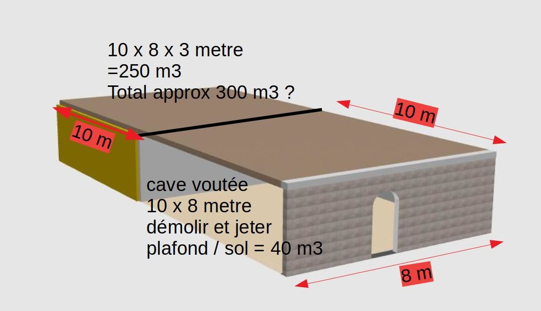

Alternativ är kanske att kolla vad det skulle kosta att riva "källaren" och forsla bort
taket och sedan gräva ut resten (300 m3?). Gjuta nytt golv, väggar och mellanbjälklag.
Nackdel-kostnaden
Fördel- jag får en jättekällare på 200 m2, eller om det inte blir för klaustrofobiskt, göra extrabostad där
och hyra ut . Det ser ju inte bunkeraktigt ut på bild, men verkligheten kan ju bli annan.
Nackdel-kostnaden

Det är ju en ganska komplicerad situation som kräver kunskap och erfarenhet för att bemästra. Vad som går att lyfta in bör du diskutera med någon som är expert på det området. Iband förvånas man över vad som är möjligt. Om det går att lyfta in något, tycker jag att förspända bjälklagselement kunde vara intressant som lösning. Det går nog att få med spännvidd upp till 10 meter. Fackverksbjälkar som monteras ihop på platsen är en helt realistisk möjlighet, även om det inte är något man kan köpa över disk. Det är ju så ingenjörstrupperna jobbar.

Utan att ha exakt kunslap om hur marken ser ut tror jag att lösningen att schakta ur och gjuta en isolerad platta på marken är långsiktigt den bästa. Det känns som man bör undvika det dåligt återfyllda materialet. Med uppnurade grundmurar och sedan lätta konstruktioner kan säkert den senare delen av bygget gå ganska enkelt. En alternativ bjälklagsvariant är att använda så kallade lättbalkar, typ masonitbalkar. De kan fås med spännvidder över 10 meter och är inte tyngre än att två man kan bära en balk.

När platta på mark blev populär som grundläggningsform på 60-talet var det ju bl.a. för att den möjliggjorde grundläggning på mark som man inte vågade använda tidigare utan pålning. Det kallades ibland för båtgrund. Det är framför allt kantbalken som tar upp lasterna och fördelar ut dem. Jag har svårt att tänka mig att man inte skulle kunna använda metoden där du befinner dig. Det bästa är att kolla med en fransk konstruktör först. Isoleringen ska helst ligga under betongen, även i Frankrike.
Jag försöker vara kreativ. Masonitbalkar är absolut inget dåligt alternativ för bjälklag över en källare. Och väldigt lätta att bära. Men väljer man en sådan lätt konstruktion måste man sedan fortsätta på den vägen.

Eftersom jag ville ha liten uppfattning om vad det skulle kosta att frakta bort 200 m3,
vilket ju också var ett alternativ, så satte jag in en annons på "blocket".
Jag har ju tyckt att murarna här, varit väldigt slöa på att svara.
Jag tänkte då att en annons kanske skulle kunna ge något svar.
Det visade sig vara ett misstag,. Jag fick ta bort annonsen efter 2 timmar.
Jag blev fullständigt nerringd.
Jag fick lite ungefärliga priser.
Dom vill ha mellan sek 130.000 och sek 160.000 för att frakta bort.
Lägger man sedan till stödväggar och nytt betongbjälklag...
Ja 300.000 kostar det ju minst.
