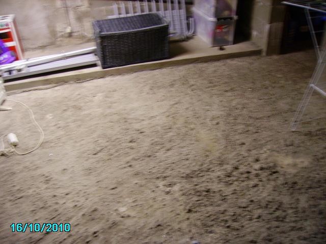

hej hej, tänkte gjuta en ett golv i min framtida tvättstuga. som det är nu så är det bara ett grovgolv. tänkte höra mig lite hur man gör /vad som används för att putsa upp det.
Enligt min tanke så hade jag tänkt lägga ut ngn typ utav finsats betong. max 2-5 Cm. för där är väldans lågt i tak. tänkte bara klinka golvet sen, ingen golvvärme.
Bifogar en dålig bild.
Är det ngn som har ngn bättre ide` eller bara ngt att tillägga så varsegod :)
Jag kommer få göra samma sak, kommer sannolikt räta ut golvet med finbetong (blandar själv på cement) och sedan flytspackla det i våg. Glöm inte vidhäftningsprimer!
