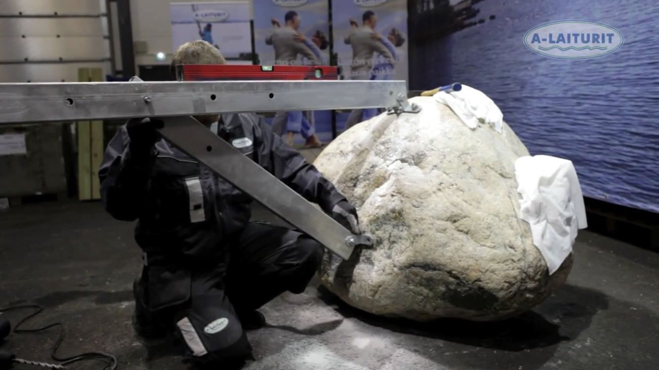

behöver fästa upp bryggan på östkusten, och funderar på att sätta balkskor (för 45x195 eller 90xx195) på ett vertikalt klippblock.
Finns det lite grövre varmgalvade eller rostfria balkskor ? De jag hittar har så små hål (11mm) för bultarna in i berget...eller kommer 10-11mm räcka ?
Eller har ni nåt annat tips hur bäst fästa in balkarna mot stenen ? Horisonetell bärlina kanske inte fungerar så bra, stenen är ganska rund.

Det finns bergskonsoler, det borde väl gå att få ihop något med.M mmx skrev:Hej,

Jag hade inte litat på en vanlig balksko.
