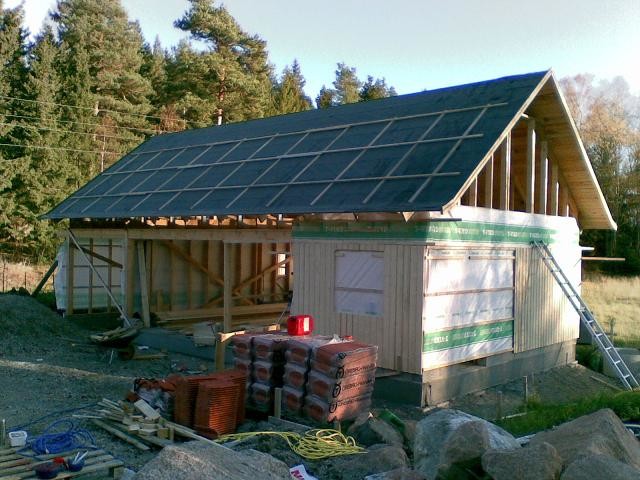

Jag har precis spikat upp stommen för garaget/caporten och "kastat" upp ett par takstolar (38 grader). Har en övervåning på ca 4 x 12 meter för förråd (garaget är 6,5 x 12 m). Det blev gjuten platta med 200 cellplast och värmeslingor. Sen murade jag ett varv med leca. På det la jag syllpapp (yep 2500 tror jag den heter). Sedan spikade jag sektion för sektion och spikade fast dem i lecan med klippspik. Stommen är i 45x120 som jag lägger längs med ytterkant. på den kommer windyduken och därefter läkt.
På detta sätt har jag möjlighet att isolera från insidan när tid ges, därefter plast på och spikar upp 45x45 horisontellt. Avslutar sedan med OSB (horisontellt) och gips (vertikalt) för att lätt kunna skruva upp hyllor och annat nödvändigt.

Vilken dimension har du på limträbalken över garageporten som stödjer upp
takstolarna?
takstolarna?
Den har jag gjort själv. Det är 3 x 45 x195. Men det kommer upp två dubbla mittstolpar, så det blir nog bra i slutändan
Från vänster: Carport, garageport, garageport, förråd var om 3 meter i bredd.
Eftersom jag inte vet vilken port jag ska ha, så avvaktar jag att sätta upp dem mer än tillfälligt... Annars skulle det garanterat att hänga duktigt.

jag förstår inte varför ni reser hela stommen på en gång...
Själv byggde jag mina väggar "liggandes" på plattan. dvs slog ihop reglar, häftade vindpapp, på med panel+läkt. till och med hammarbandet slogs på plats. bara man korsmäter innan panel kommer på plats så blir det rakt och fint.
använde mig av ett antal bekanta och reste väggarna och slog ihopa dessa. Borrade sedan ner genom syllen i plattan och fäste den enligt alla konstens regler.
därefter skruvade jag ihopa takstolarna och 2 av dom blir gavlar som fick panel på sig innan de restes (lättare att spika på mark).
Mitt garage utom platta) tog mig ca 3 veckor att bygga, några dagar att isolera+gipsa. Jag var nybörjare när jag bytte tak på huset i våras, men har haft en bra mentor
