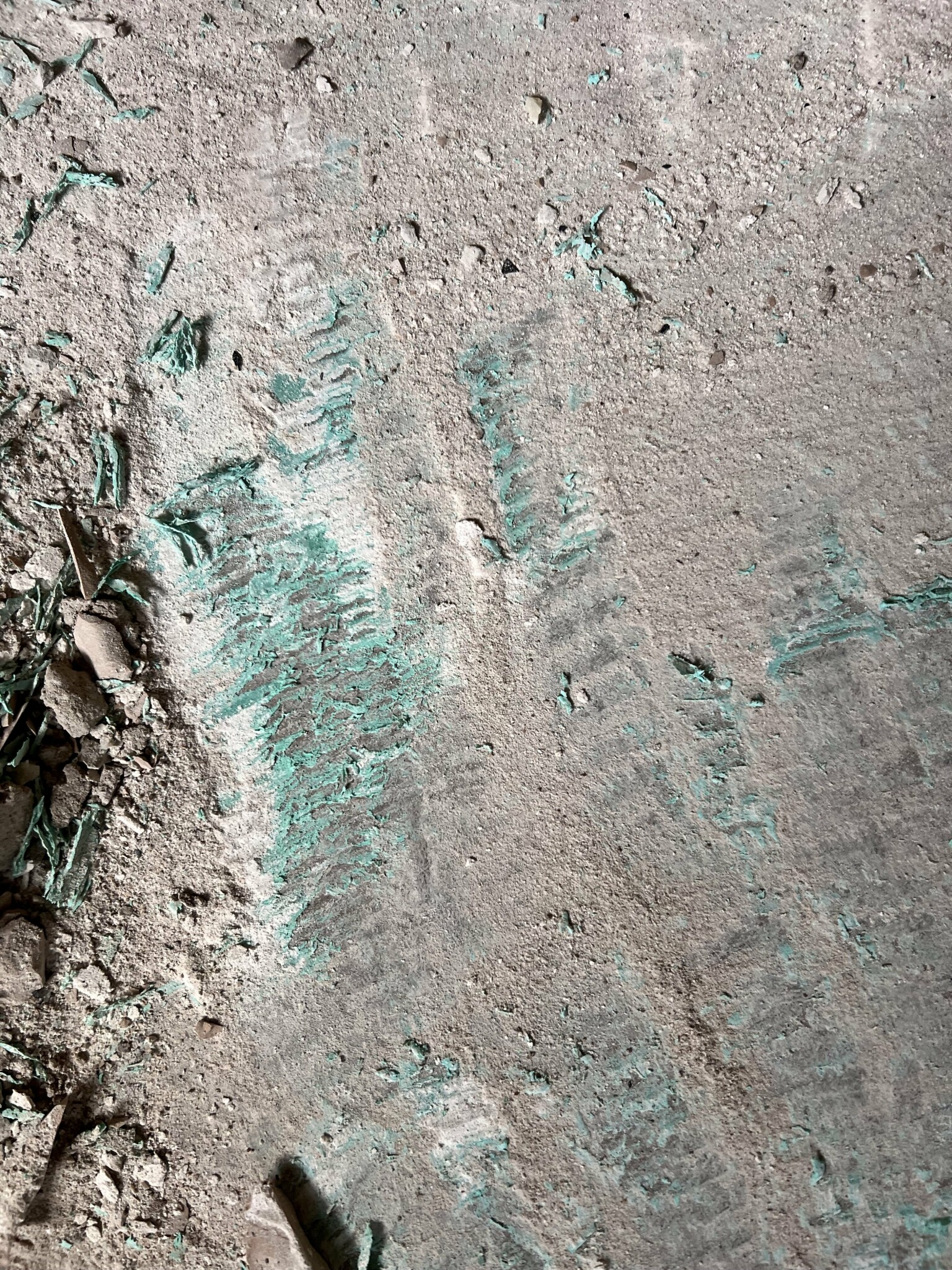

Hej! Jag bilade bort lite klinkers och hittade den här gröna tunna filmen under fixen som sitter som klistrad under. Någon som har en aning om vad det kan röra sig om? Är en oisolerad betongplatta i botten.
  • Grön tunn film synlig under borttaget klinker på ett betonggolv, med rester av fix och debris.
Purre
Någon form av tätskikt kanske? Kiiltos brukar kunna vara grönt.
aha! Detta är i en liten hall på kanske 3m2 men utan någon brunn. Rummet bredvid är en tvättstuga och har en brunn. Är det nödvändigt med tätskikt igen tro?
Jag hade tänkt att lägga flooré 25mm isolerplatta med vattenburen värme på detta golv. Är det nödvändigt att ta bort allt tätskiktsfilm innan jag limmar plattorna?
