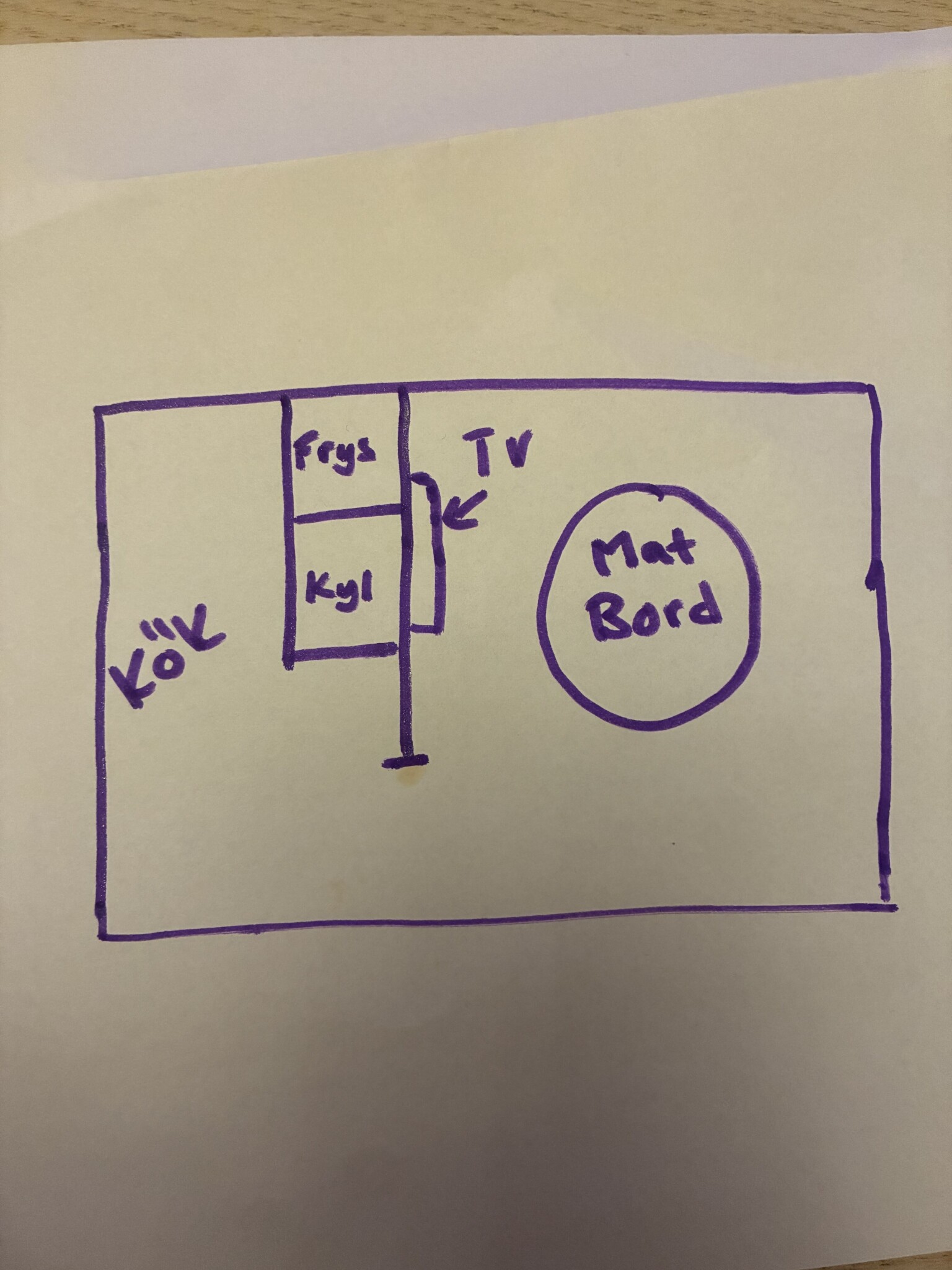

Hehe förstår att det låter konstigt men tanken är att sätta en tv på väggen där vi sitter och äter och uttaget (kyl och frys) sitter på andra sidan av den väggen.
Så hade isåfall gjort ett hål i väggen bakom tvn och dratt in kabeln så hamnar den precis vid uttaget.
Bifogar en snabb skiss 🤣
  • Handritad skiss av ett kök med kyl, frys, TV och matbord markerade. En linje visar en föreslagen placering av en kabel genom väggen.

Borra bakom k/f uttag och sätt upp ett till vägguttag på andra sidan väggen

Inga skarvsladdar genom en vägg. En skarvsladd ska kunna tas i änden och gå vidare och då ska resten av den följa med efter. Sen som en del gör, borrar ett stort hål, så stickproppen går igenom, är liksom lite fel det med.( inget kul med ett stort hål i väggen även om det skyls av en TV ) Så det blir nog en elektriker som ordnar det, för att få det på rätt sätt.

Tanken var ju att stickproppen isåfall ska gå igenom väggen.
Det låter lite värre än vad det är då väggen är mer en plyfaskiva med tapet på. Den ramar in kyl/frys och går inte hela vägen upp till taket heller, så det är inget riktig innervägg.

Nej bara rakt igen väggen, kopplas diekt på ett uttag och ett dubbelt uttag på TV-sidan. Det är så små belastningar att det räcker gott med det som finns i ett kyl- ellr frysuttag.

Jag föreslår att du gör detta korrekt (ehuru formellt olagligt enär behörighetskrävande) och säkert genom att du kopplar vidare med lämplig tretrådig kabel från kyluttaget till ett jordat utanpåliggande uttag på andra sidan väggen. Du kan få hjälp här med inköp och inkoppling. Är samtliga uttag i lägenheten jordade?

Ok då drar du en kabel med jord men kopplar in ett ojordat utanpåliggande.

Okej och det är för att inte blanda ojordade och jordade uttag i samma rumsdel eller?
D
Exakt!
