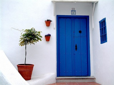

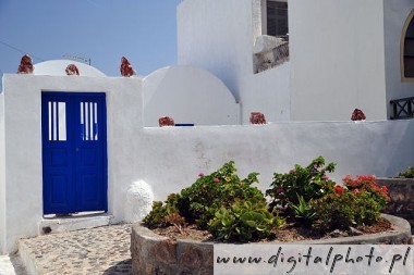

platon1980 #1 Medlem · Östergötland · 565 inlägg 27 aug 2012 14:34 platon1980 Medlem Östergötland 565 inlägg 27 aug 2012 14:34 #1 Förslag på NCS som ni tror kan motsvara "grekisk" blå. Inloggade ser högupplösta bilder Logga in Skapa konto Gratis och tar endast 30 sekunder Inloggade ser högupplösta bilder Logga in Skapa konto Gratis och tar endast 30 sekunder
AXS #2 Medlem · Sthlm · 2 931 inlägg 27 aug 2012 15:08 AXS Medlem Sthlm 2 931 inlägg 27 aug 2012 15:08 #2 Flügger 1468 kanske, eller 1478 om ännu mer intensiv. http://flugger.se/
S Ssyrk #3 Medlem · Värmland · 54 inlägg 29 aug 2012 17:29 Ssyrk Medlem Värmland 54 inlägg 29 aug 2012 17:29 #3 S3065-R90B kanske? Tänk på att sådana här starka kulörer lätt kritar i oljefärg så välj gärna en akrylat.
Akahigi #4 Medlem · Uppland · 786 inlägg 29 aug 2012 18:31 Akahigi Medlem Uppland 786 inlägg 29 aug 2012 18:31 #4 Annat ljus i Grekland. Värt att tänka på kanske... Om det ska se lika "bra" ut kanske man måste anpassa.
platon1980 #5 Medlem · Östergötland · 565 inlägg 29 aug 2012 22:49 platon1980 Medlem Östergötland 565 inlägg 29 aug 2012 22:49 #5 Ssyrk skrev: S3065-R90B kanske? Tänk på att sådana här starka kulörer lätt kritar i oljefärg så välj gärna en akrylat. Det där kan vara något, kanske R80B till och med.
