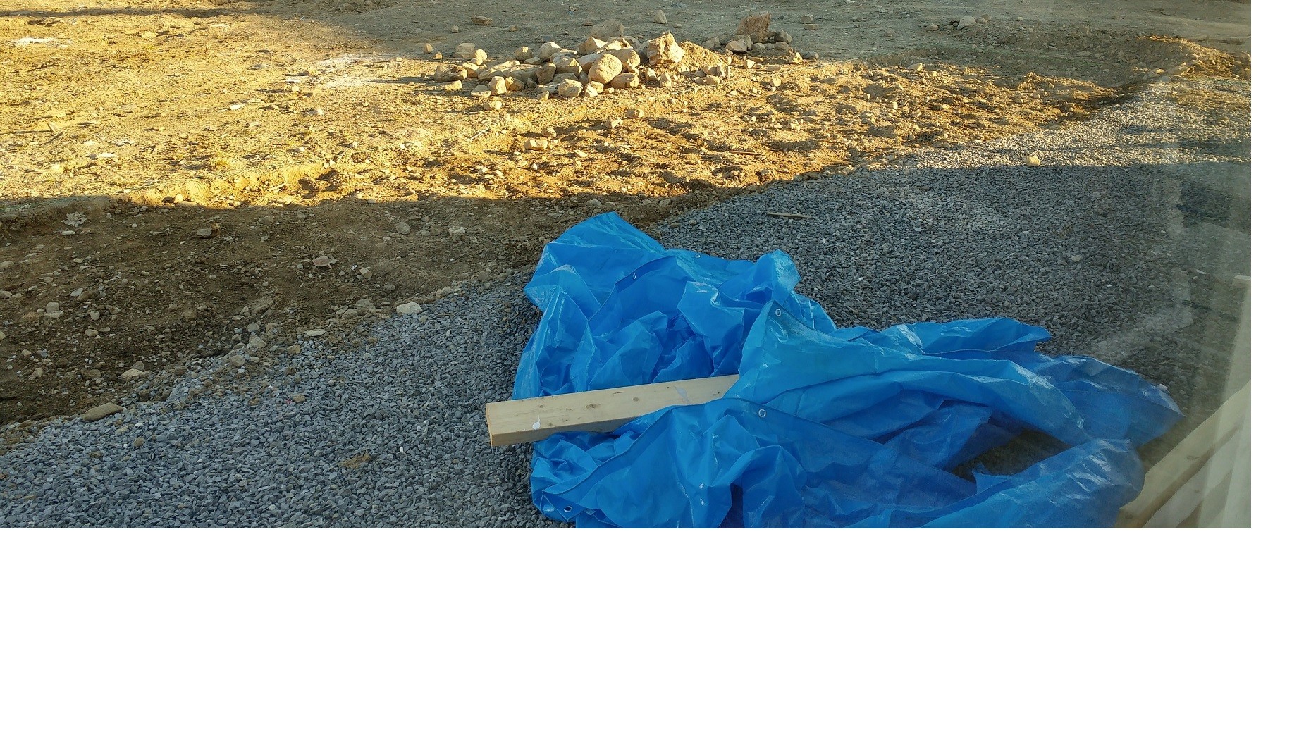

Har påbörjat lite smått inför altanbygge. Jag beställde att markfirman skulle grusa upp för altan när de byggde huset men tänkte inte på hur stor altanen skulle vara så de grusade bara 3 meter ut från huset. Jag vill grusa ytterligare 2 meter ut så jag har påbörjat lite utgrävningar där jag gräver ur 2x18,5 meter.
Men har kollat runt på forumet över grusmängd, markduk etc och finner lite olika information kring det. Tänkte kolla vad ni tror om mitt läge.
Marken är siltmorän, stenig och inte ett grässtrå (inte ens ogräs), marken är avhyvlad när huset byggdes så jorden som är framme är inte ytjorden sen tidigare.
Min tanke är att bygga altanen på betongplattor på mark, och då började jag fundera på om jag behöver markduk? Jag förutsatte att firman som grusade upp för altan skulle använda sig av markduk men det har dom inte gjort, så i så fall så får jag börja lassa bort allt grus (alternativt lägga markduk på mina 2 utgrävda meter, skyffla över allt grus och sedan lägga markduk på övriga 3 meter och sen tillbaka med grus dit.)
Så på denna marken, tror ni att jag behöver markduken? Ska jag använda padda för att platta till gruset?
Såg på bygghandeln att betongplattorna finns i både 35x35 och även "halvplatta" 35x17,5, behöver man 35x35? Är inte så stor prisskillnad men är det större fördelar med att ta den stora plattan?
Jag har idag 27 cm upp till altandörren dit jag vill med färdigt golv. gräver ur och fördelar om lite grus så bör jag ha cirka 35 cm. Om jag lägger kryssbjälklag så jag har bärlinor och sedan reglar uppepå så blir det ju ganska taniga dimensioner (kan ju dock lägga mer plattor i så fall). Funkar 45x145 som bärlinor om jag har plattor låt säga med 1 meter mellanrum (räknat från centrum)?
Såg även en bild där man skippar bärlinor och kör reglar direkt ut från huset på CC60, då kan jag regla med 45*195 t.ex., med platta och golv så kommer de upp till höjden av 273 mm och då är jag uppe vid dörren om jag lägger i lite mer grus.
Ja det blev lite lång text, kanske tyvärr också lite hattande men hoppas ni förstår min fråga.

Nej du behöver inte markduk.
Markdukens funktion under en altan är att hindra att det börjar växa något där. Och i ett utrymme som inte får någon sol kommer det inte att börja växa i gruset.
Är marken satt och stenig så behöver du inte padda. Det räcker att ta en stock eller liknande och "padda" gruset där du ska ha en platta.
Fördelen med en dubbelt så stor platta är att du fördelar ut vikten över en dubbelt så stor yta. Kör med den stora varianten.
45x145 funkar med 1 meters mellanrum.

Tack så hemskt mycket för snabbt och tydligt svar!
Är 1 meter mellanrum overkill så jag bör ta 1,5 eller så för att slippa passa in lika många plattor? Läste lite om bärighet på olika dimensioner men är osäker om jag förstod rätt. Såg även att det var olika på olika virkeskvaliteter(?) c14 och c24.

Jag sitter och skissar lite ytterligare på altanen och funderar över bärlinor.
Det är (från min synvinkel) inte möjligt att fästa någon bärlina i fasad/grund på huset då fasaden överlappar grunden och går ner så jag skulle behöva kapa ur varje regel till att bli "L-formad" i den kanten.
Därför funderar jag på att sätta första rad med plattor och bärlina ca 60 cm ut från huset. Funkar det eller finns det några farhågor med att göra så?
Sedan är det tänkt att det skall vara 3 bärlinor, en på 60 cm som sagt, nästa på 280 cm och sista på 500 cm.
Bärlinorna kommer vara av 45x145 och reglarna också för att komma upp i rätt höjd.
Behöver jag en till rad med bärlina? Så det blir tätare mellan bärlinorna om jag använder 45x145?
Tänkt att altanen skall vara byggd med 540 cm reglar, så det blir alltså överhäng på 40 cm ut från yttersta bärlina och överhäng med 60 cm mot huset från innersta bärlina.
CC60 har jag tänkt sätta reglarna på och sedan 28x120 trallgolv i tryckt virke.
Total kvm på altanen kommer att bli ca 105 kvm.
