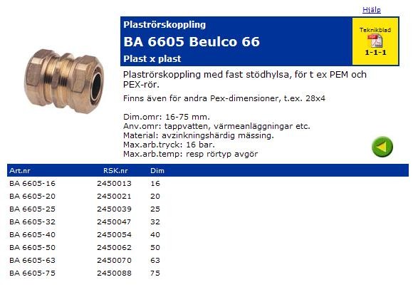

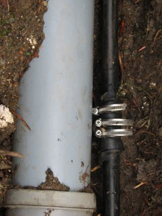

Det är ett litet hål i inkommande vattenrör, ett svart 25mm svart plaströr.
Har tillfälligt lagat det med hjälp av Tech7, en slangbit o slangklammer.
Tänkte byta den biten som är skadad och skarva samman det med 2 kopplingar.
Är det en koppling av denna typen jag behöver då?
Tänkte köpa den hos en rörpulare, vad kan man tänkas få betala för detta?

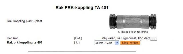

Går bra med vilken som av dom. Det går bra att göra som du tänkt.
Rörpularen tar nog 4-500kr st för en sådan koppling.
Jag har provat PRK, smidig koppling, endast en enda hylsa som dras I BOTTEN sen så sitter det, glöm inte att dra den i botten. Mässingen är konisk så det är då det nyper fast
Kapa slangen rakt.
Jocke
Jag var o köpte mig 2 st PRK med en mässingsskarv imellan idag, kostade 311 NOK.
Ser ut att vara stabila grejer med bra kvalitet.
Tack för tipsen om att skruva till hårt!
