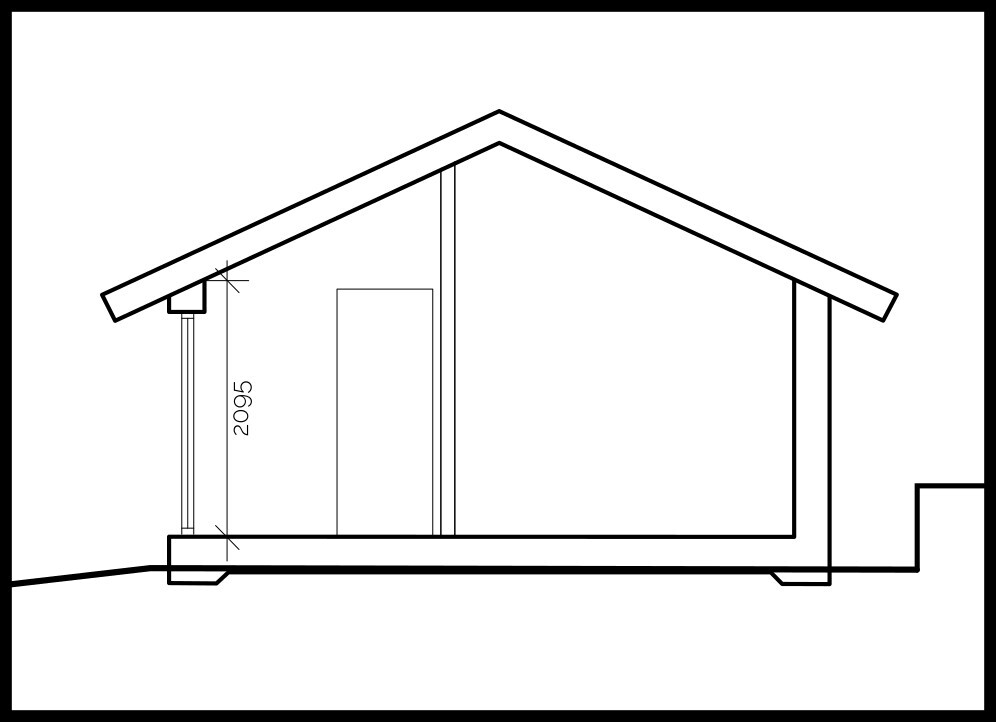

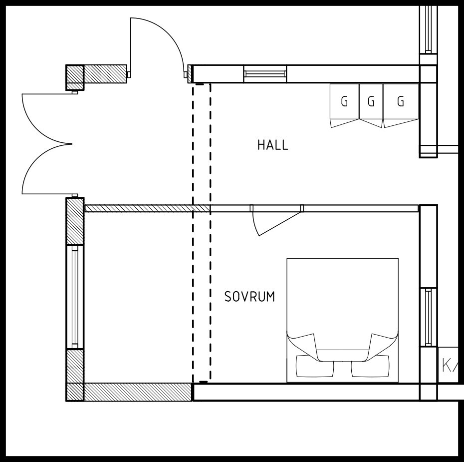

Vi ska göra en mindre tillbyggnad genom att förlänga en huskropp enligt följande planritning och sektionsriktning.
Vi har börjat så smått med markarbeten - gräva ut och brottas med lite större stenar.
Den befintliga delen har makadam utanför ytterväggarna av storlek 16/25.
Det ser preliminärt ut som att vi behöver komma ner 35 centimeter under djupet på befintlig sockel för att lägga dränerande material till den nya plattan.
Hur gör man bäst för att minimera risken för ras när man ska gräva ut för den nya grundplattan?
Följande känns läskigt.
Räcker det att gräva tillräckligt nära för att få tag på nuvarande dräneringsslangar och sedan låta det vara en sluttning med befintlig makadam fram till den befintliga grunden?
Lär ju dock trillat ner en del organiskt material i den makadamen genom åren, så är väl inte optimalt att ha den under den nya grundplattan.
Hur hade ni gjort?

Hej! Jag står lite inför samma frågor nu när vi ska bygga ut. Hur blev det att du gjorde tillslut?
Är faktiskt precis i färd med att göra detta.A Arkitrosen skrev:
Har grävt ut och sparat en liten sluttning närmast gamla grunden. Vi har identifierat en dräneringsledning och en dagvattenledning som ligger längs med gamla grunden och som vi helst vill ta bort och inte ha under nya grunden.
Strategin som vi lutar åt just nu är att ta en liten bit i taget där vi gräver bort sluttningen, kapar och tar bort en bit av dränslangen och dagvattenröret och sedan fyller igen med ny makadam.
Spännande, stort lycka till! Själv grävde vi ut längst befintlig husgrund, närmast husgrunden grävde jag försiktigt för hand så pass det gick utan att något av gruset som grunden stod på började rinna ut. Grävde inte lika djupt där och fyllde snabbt på med makadam mot befintlig husgrund. Gick utmärkt
