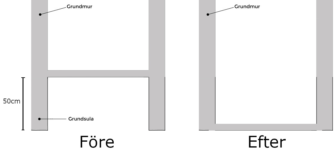

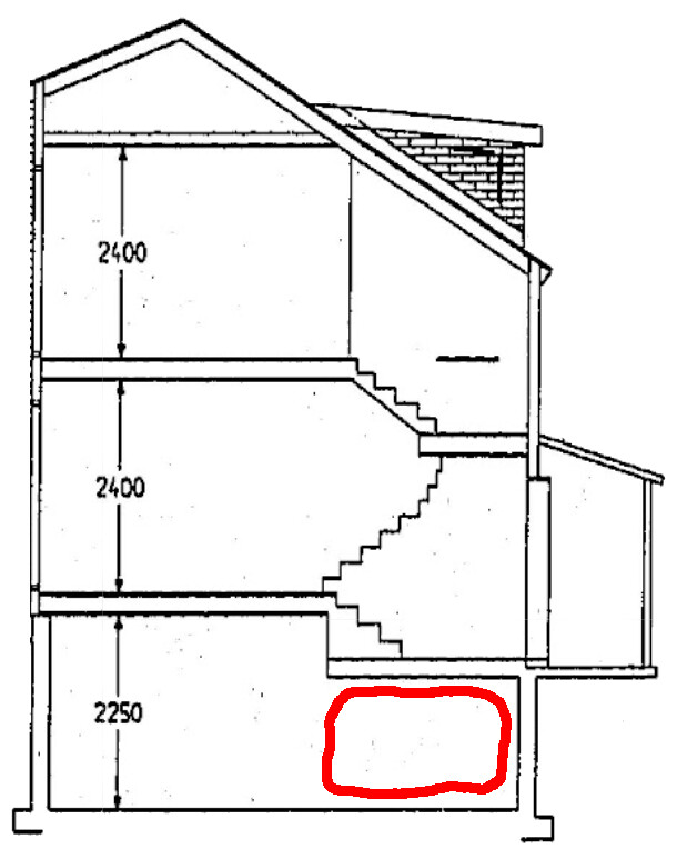

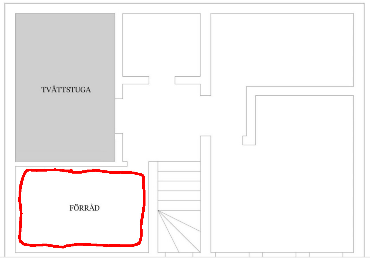

Det finns ett förrådsutrymme i vår radhuskällare där takhöjden är ungefär 150cm. Baserat på vad grannar har så skulle vi vilja bila upp betonggolvet där, gräva så djupt som möjligt och sedan gjuta nytt golv för att få högre takhöjd.
Byggnaden är från slutet av 50-talet, där grundmuren består av betongblock ståendes på en helgjuten grundsula. Sulan är enligt utsago helt rak, d.v.s. den har ingen utstickande fot i botten (har även sett på bilder). Själva sulan sägs vara ungefär 50cm hög. Betongplattan mellan väggarna gjöts på bar mark vid sulans topp, cirka 10cm hög, oisolerad och är inte armerad.
Det är numera bitvis större tomrum under plattan då marken under sjunkit undan. Som jag förstått det så är plattan inte bärande för huskonstruktionen. För att få så mycket takhöjd som möjligt har jag tänkt att fortsatt ha det oisolerat, och ha en så låg betongplatta som möjligt nu vid sulans botten. Jag tänkte armera plattan samt ha radonduk.
1. Ser ni några risker med att grunden blir instabil när jag gräver ur och gjuter golvet vid botten av sulan? (se bifogad bild).
2. Vilken konstruktion hade ni valt givet att målet är så hög takhöjd som möjligt i ett förrådsutrymme? T.ex.
* Vanlig betong 7cm
* Makadam 5cm, betong 5cm
* 5cm Isodrän, 5cm EPS, xyz
Något annat man bör tänka på?

Det som kan bli lite problematiskt är dräneringen på utsidan, men det finns tankar på att dränera utsidan om något år också. Rummet kommer fortsatt vara betonggolv + betongvägg, så inte alltför orolig.
En tanke som fastnat i bakhuvudet senaste tiden är att gräva ur golvet 10cm under grundsulans bottennivå (inte gräva under själva sulan) och sedan fylla med 10cm makadam, och sedan ha EPS-cement 4cm + flytspackel 2cm. Då blir det någon form av kapillärbrytande skikt, och sedan minimal höjd.
