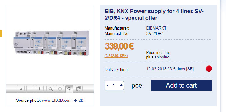

Ännu en sak jag tänkt snett, givetvis drar man många bussledningar och kopplar ihop dem i centralen men till samma PSU. Vet inte varför det inte slog mig, jag tänkte automatiskt 1 diskret ledning ger 1 egen PSU. Blev plötsligt onödigt med det här monstret:
EIB KNX nätaggregat för 4 linjer på en webshopssida, med pris och köpknapp.
Eibmarkt är inte alltid så bra på att beskriva sina produkter, men jag är inte säker på att det där monstret innehåller några linjekopplare. Jag gissar att den bara levererar kraft. (Men jag kan ha fel).
Den här bilden från Walltin är en pedagogisk beskrivning av linjestrukturen:
http://www.walltin.se/wp-content/uploads/2013/08/Walltin_Applications_7.pdf
Men som sagt, du klarar dig ett bra tag med en linje och en PSU (och därmed ingen linjekopplare).

Nej den innehåller ingen linjekopplare så jag hade fått köpa en sån per linje jag ville aktivera. Och som du säger, där går kostnaden ner ytterligare.
