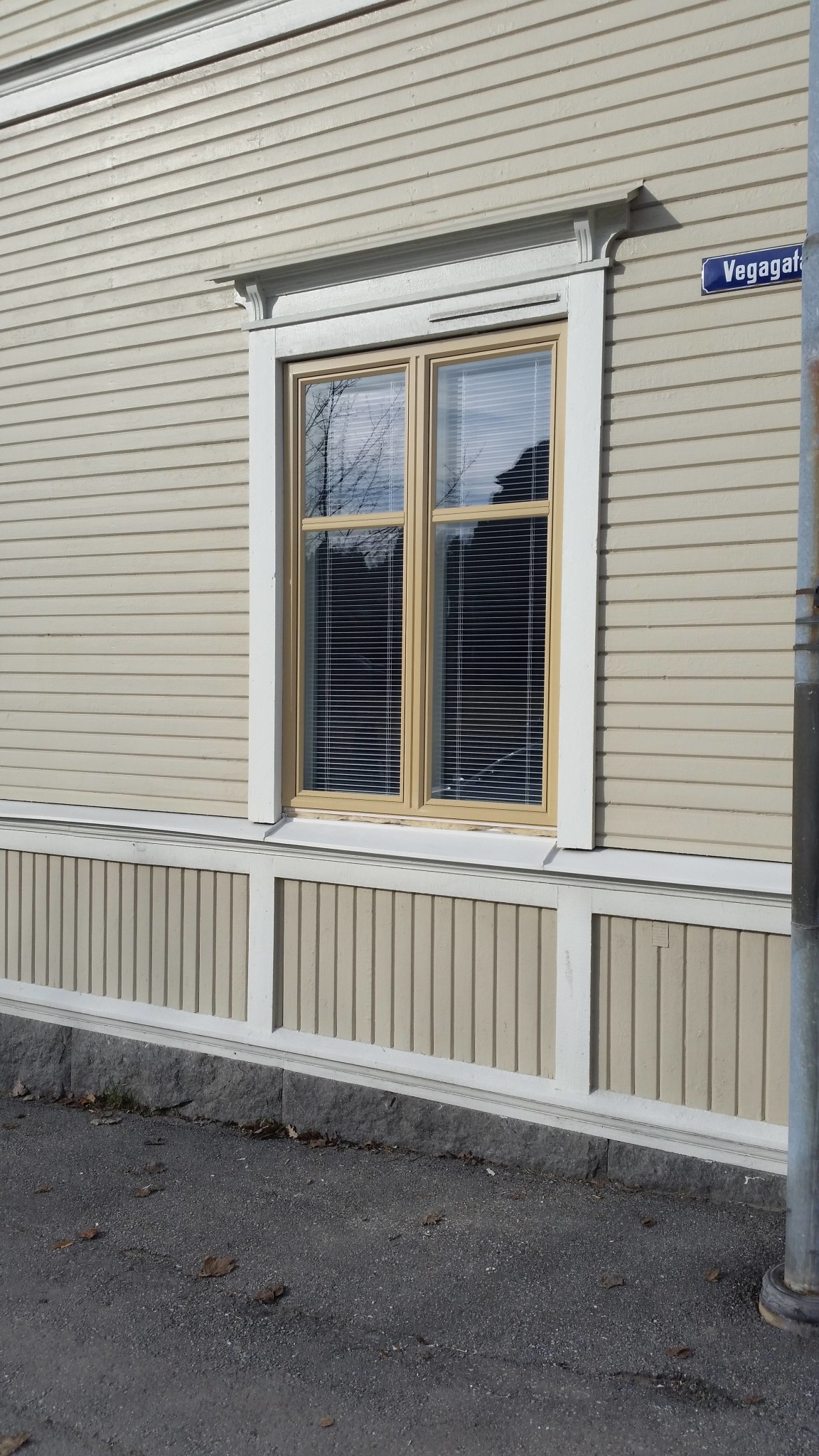

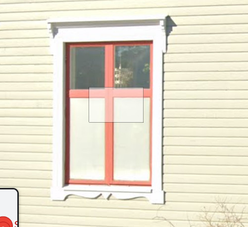

Blir en viss skillnad i utseende från en bred horisonell spröjs på totalt 10 cm (samma bredd som på mittstolpen) till en mycket smalare horisontell spröjs. Från det röda fönstret (vårt idag) till gula modellen som är Skaala fönster.
  • Fönster med bred horisontell spröjs på en ljus fasad, jämfört med Skaala modellbeskrivning.
  • Rött fönster med bred horisontell spröjs på vit vägg.
Jag tycker den gula är mycket snyggare om det nu är någon tröst...

+1 på det - ser faktiskt tom bättre ut :)

Givet att dagens fönster inte är original, och jag misstänker heller inte 100% identiska med originalfönstren så skulle jag inte tvekat på att byta om det är gratis (de nya fönstren ser toppen ut på bilden).
Gällande ventilation så bör du nog ta upp friskluftsventiler i sovrummen åtminstone (om det inte är ventiler i de nya fönstren).

Hade tänkt att rekommendera att aldrig göra det då det sannolikt försämrar utseendet. Men dels har du ju inte direkt orginalförnster och det där gula är ju mycket snyggare och ser ut att passa in bättre.
