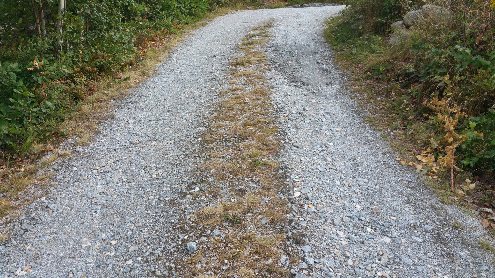

Jag har en kort grusväg upp till huset. Vägen byggdes för 8 år sedan och den börjar bli sliten och jag funderar på att beställa ett eller ett par lass grus.
Vägen har en grässträng i mitten. Sliten grusväg med en tydlig grässträng i mitten mellan grusade spår.
Min fråga är om man bör ta bort grässträngen innan man lägger på gruset?
Eller spelar det ingen roll?
Spelar ingen roll. Däremot är jag inte säker på att du behöver grusa om vägen, det kan mycket väl räcka att sladda den om det inte gjorts på hela tiden. Leta reda på en bonde med vägsladd och be om hjälp.
Det där ser väl inte så illa ut.
R
Oavsett vad du gör med den så kommer den tillbaka , finns på alla vägar som din till 98%
i Bland hyvlar man av den för att få vägen lite plan , vägen sjunker där hjulen går
och pressas mot mitten och sidorna
Det kanske inte syns på bilden, men det är en ganska bra lutning på vägen. Grus transporteras långsamt neråt av våra bilar.
