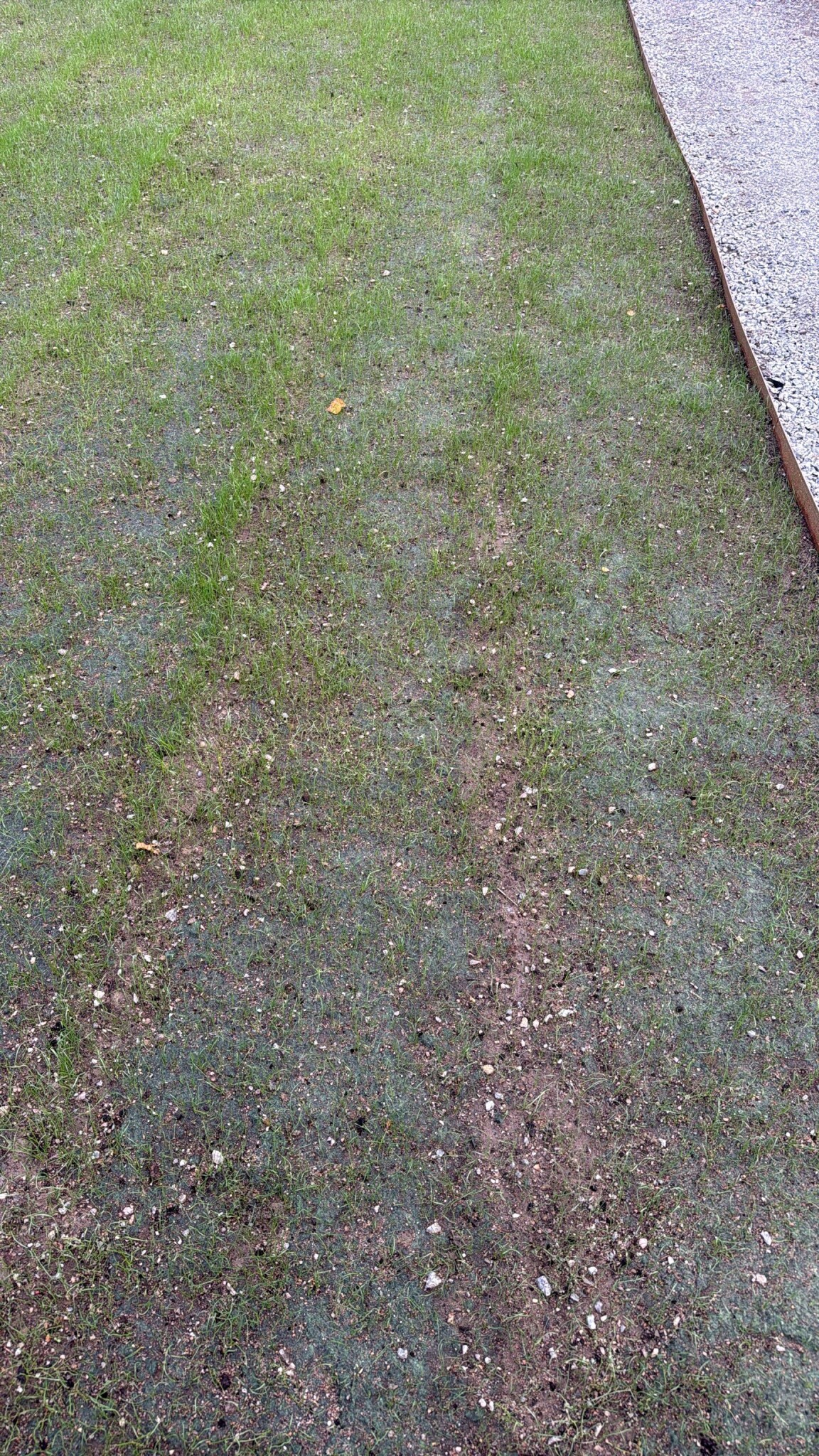

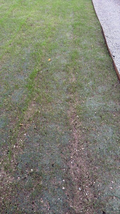

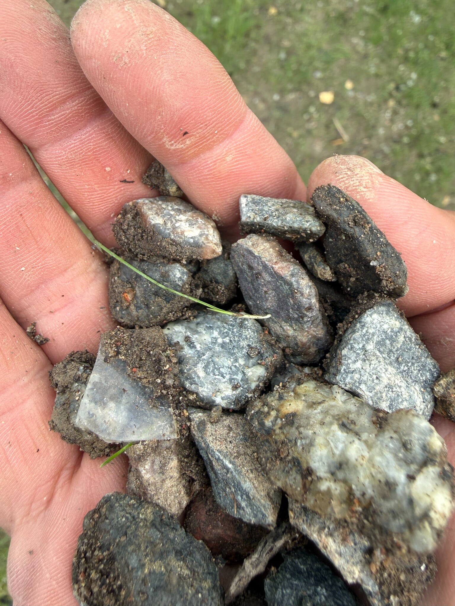

Har under semestern fixat en del med tomten och bla. förberett för ny gräsmatta.
Jag beställde då via en kompis firma som kände en markentreprenör lite gräsmattejord och separatlass utav 0-16. han hade inte tid så han skicka en branschkollega och vi hade dialog över telefon och sms.
Löste sig bra på kort varsel och fick ut 2 lastbilar gräsmattejord och 3 st 0-16.
Dessa placerades på olika håll för att inte blanda ihop dem så klart.
Efter det förberedde vi ett tjockt lager på ca 10cm jord på den ytan vi skulle lägga gräsmattorna (smartgräs) alltså inte färdiggräsmatta utan rullar med frön.
Detta har jag sedan vattnat 2-3 ggr om dagen och de tog sig fint men vart efter dagarna gick så märkte jag de dök upp grus/småsten bland gräset. Det kändes som att de kom mer och mer för varje dag, så pass mycket att jag trodde barnen kastat gruset för att retas men så är inte fallet då jag kollat övervakningskamerorna plus att man ser att dessa ligger i vissa fall nere i jorden, alltså det är tydligt att det inte är något sabotage från någon. Jag tror att jag inte upptäckt det då jag vattnar hela tiden och jorden rinnar undan mer och mer för varje dag och exponerar stenarna, de är allt från litet grus upp till stenar på 50-60 mm i vissa fall, har även hittat ett par glas bitar jorden. När jag googlar så ser jag flera liknande fall där folk då fått mer "fin" fyllnadsmassa och inte riktig gräsmatte jord. Vad tycker ni?
Jag har smsat flera bilder och videos till markfirman men de har inte svarat, tänkte bestrida fakturan när den väl kommer också.
Men vad kan man göra nu? Är rädd att gräset inte kommer ta sig lika bra då de är massa stenar och så vit jag vet växer inte gräs på sten så de är omöjligt att gräset blir tjockt och fint nu. Känns otroligt tröttsamt efter 3 veckors bevattning.

Fortsätt vattna och se hur det utvecklar sig. Om du inte är nöjd nästa vår hade jag försökt få tag på någon lantbrukare som har riktigt fin matjord, så kan du lägga på ett nytt lager och göra om det värsta. När jag sådde mina 400 kvadrat köpte jag matjorden av en bonde och har för mig att jag betalade runt 200 kr/kubiken inklusive utkörning. Men jag bor ju på västkusten där bönderna kanske är lite vanligare än i Stockholm 😅 Lycka till!

Annars brukar stenar upp till 20–30 mm ingå i gräsmattejord. Det är alltså den smalaste sidan som räknas. Harpan fungerar ju så att du, med lite otur, i teorin kan få stenar som är 25 mm breda och 150 mm långa…

Jag trodde att jag kanske beställt fel men när jag googlar så ser man tydligt på alla sidor man går in på att gräsmattejord inte ska innehålla varesig grus eller stenar i överhuvudtaget. Min misstanke är att jag fått matjord eller något annat istället.

Det finns inga standarder på det sättet för jord. Man får beställa jord med specifikation genom att avtala med den man köper av om jordens specifika egenskaper. Ju högre krav desto dyrare jord.
Stenarna du har i jorden är makadam, alltså framställda krossprodukter. Jorden har väl blandats av schaktmassor från tomt kan man gissa.
Är stenarna ett problem? Nej, de kommer att komma upp de första månaderna och särskilt synas på våren efter första vintern. Sen sätter sig det hela och gräset växer upp. Du kommer inte att se eller tänka på dem om ett par år.

Ok i ena sidan stod de så men inte i några andra jag hittat men sen 20 mm är inte 50-60mm..E Et1975 skrev:Har du läst innehållet på sidorna du länkar till?

Även AMA Anläggning 26 tillåter sten upp till 20mm i växtjord för gräs. Men då måste man ju avtalat om att AMA ska gälla, annars är det friare tolkning vad jorden ska innehålla…
20mm är som sagt mätt på den smala ledden, stenen kan vara 20mm smal och 100mm lång om du har otur…

Jag köper att det får förekomma en del kross och annat bös enl. "branschstandard" men även jag som lekman hade reagerat om det sett ut som på TS bilder. Det är inte lite kross på bilderna, det är mycket.
