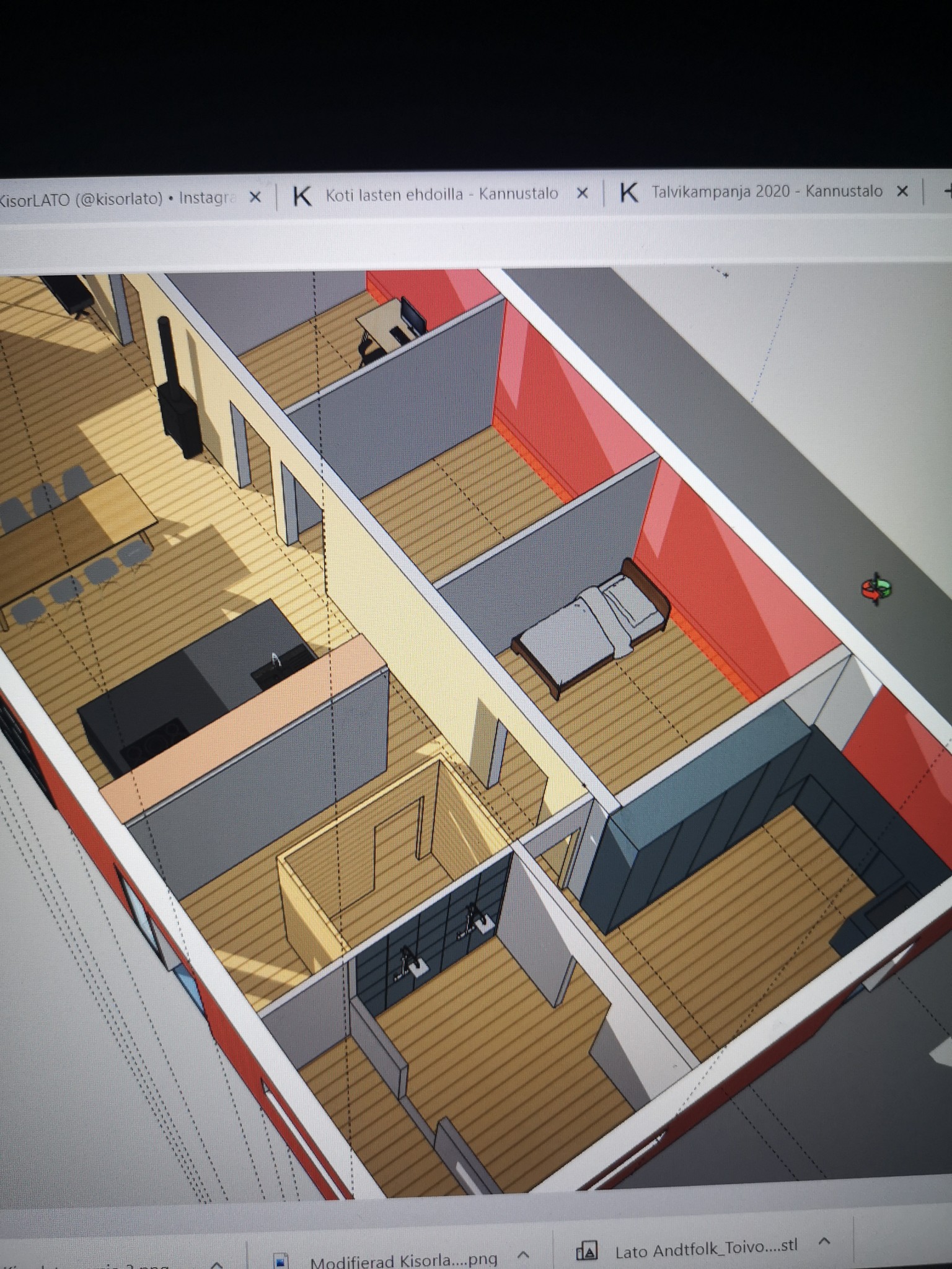

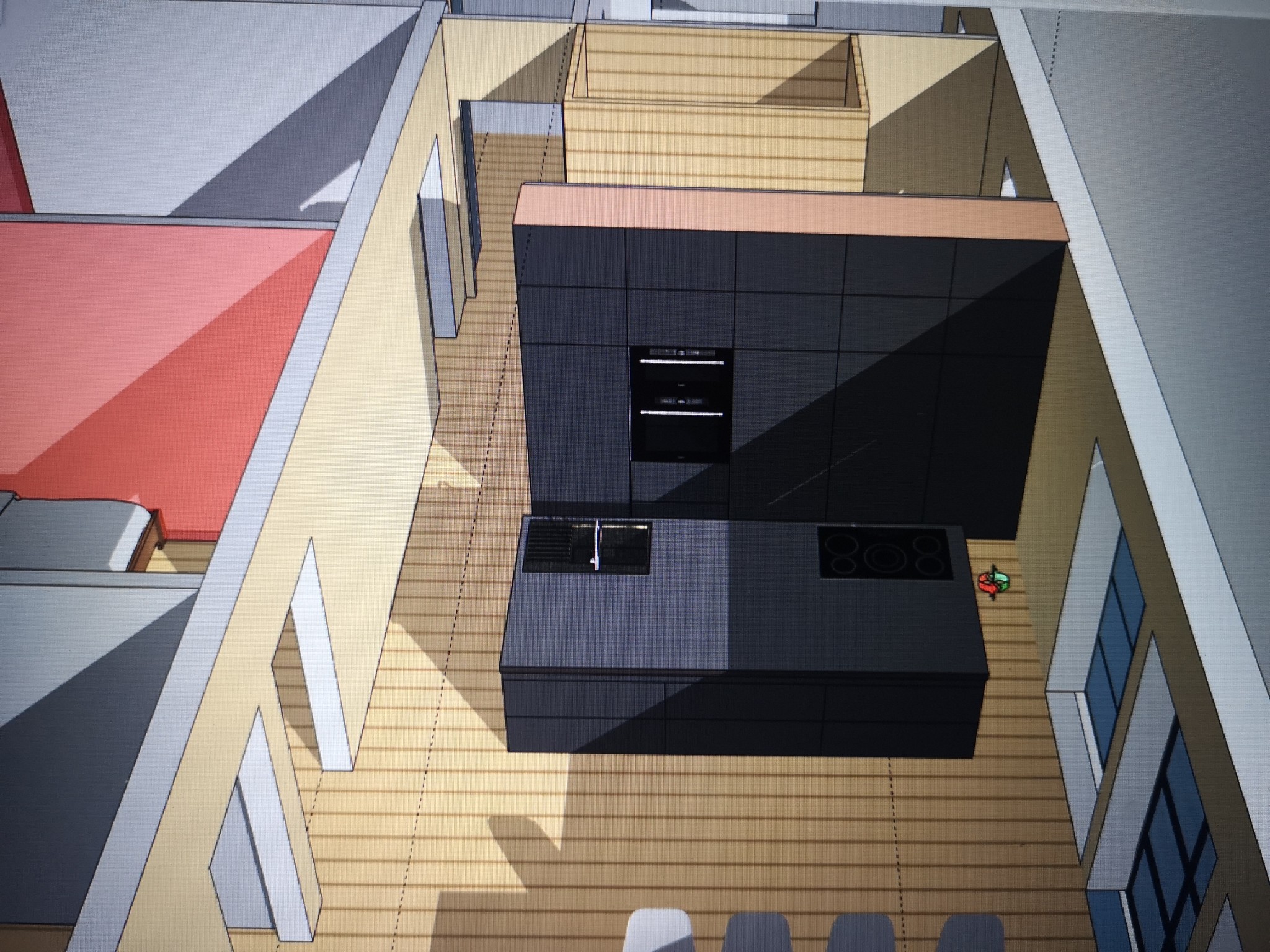

Jo köket ser nog annorlunda ut än på ritningen, bifogar sketchup bild på vad jag kommit fram till.

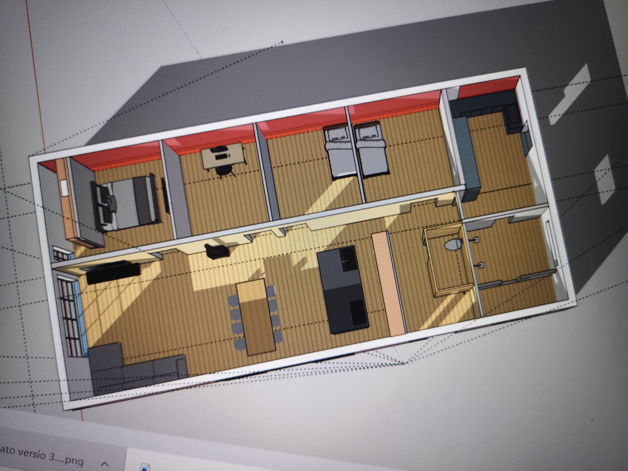

Ja, tvättstuga på 15kvm är stort, men i mitt jobb är det viktigt med en stor sån, i och med smutsiga händer, kläder dygnet runt. Plus barnvagnar och liknande, och den inhyser också tekninska.
Tv placeringen ses också på sketchup bilder.
Och ja placeringen av lilla wc är ett litet bekymmer, om någon har en bra lösning på att få till det nära sovrummen så skicka gärna, och ja det skulle kunna gå att få en dush dit, men inte något jag prioriterar, vi har båda bott i olika hus hela livet med endast 1 dusch utan minsta problem.
Huset är på 150kvm boende, och jag anser inte att man kan klämma in allt för mycket om man vill ha kvar 4 sovrum (1 fungerar som kontor tillsv)
Men tack för era åsikter, någonting av det skall åtminstone tas upp på kommande möten och planeringar.

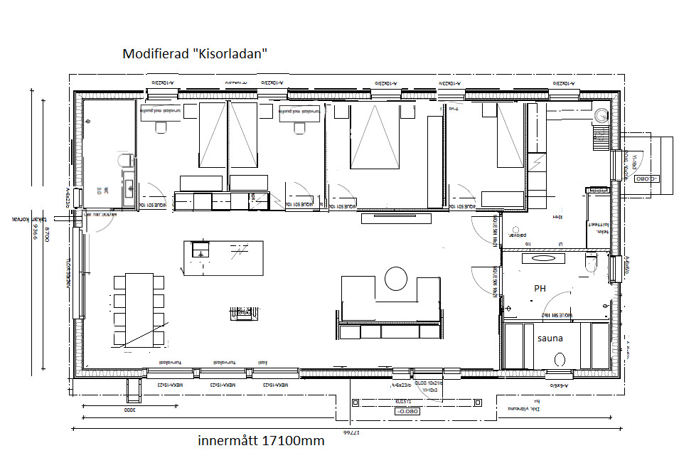

En ide, flytta lilla toan till garderoben och sätt ingång från master bedroom. Rakt fram smalt handfat, till höger dusch med två dörrar, till vänster wc. Ni offrar egen walk in closet men får istället eget badrum. Kanske kan ni förvara mer av era kläder i tvättstugan, lätt att hänga in direkt?
Ytan som frigörs i entren utnyttjas till mer förvaring där för att kompensera för den borttagna garderoben, samt ingång till badrum och bastu. Badrummet omdisponeras så att ingång sker från entren istället från tvättstugan (blir ju trevligare med om ni har släkt och vänner över på bastubad så slipper de se tvättstök).
Kul att jag gav dig inspirationB BondenFredrik skrev:
Men fundera ett varv till med lösningen på badrum med handfat mitt för dörren och wc och dusch på sidorna, det är den mest utrymmeseffektiva lösningen jag känner till.

Rev ni det gamla huset eller köpte ni ny tomt??
Det hade underlättat att granska planlösningen om man fick se en situationsplan... elle karta.

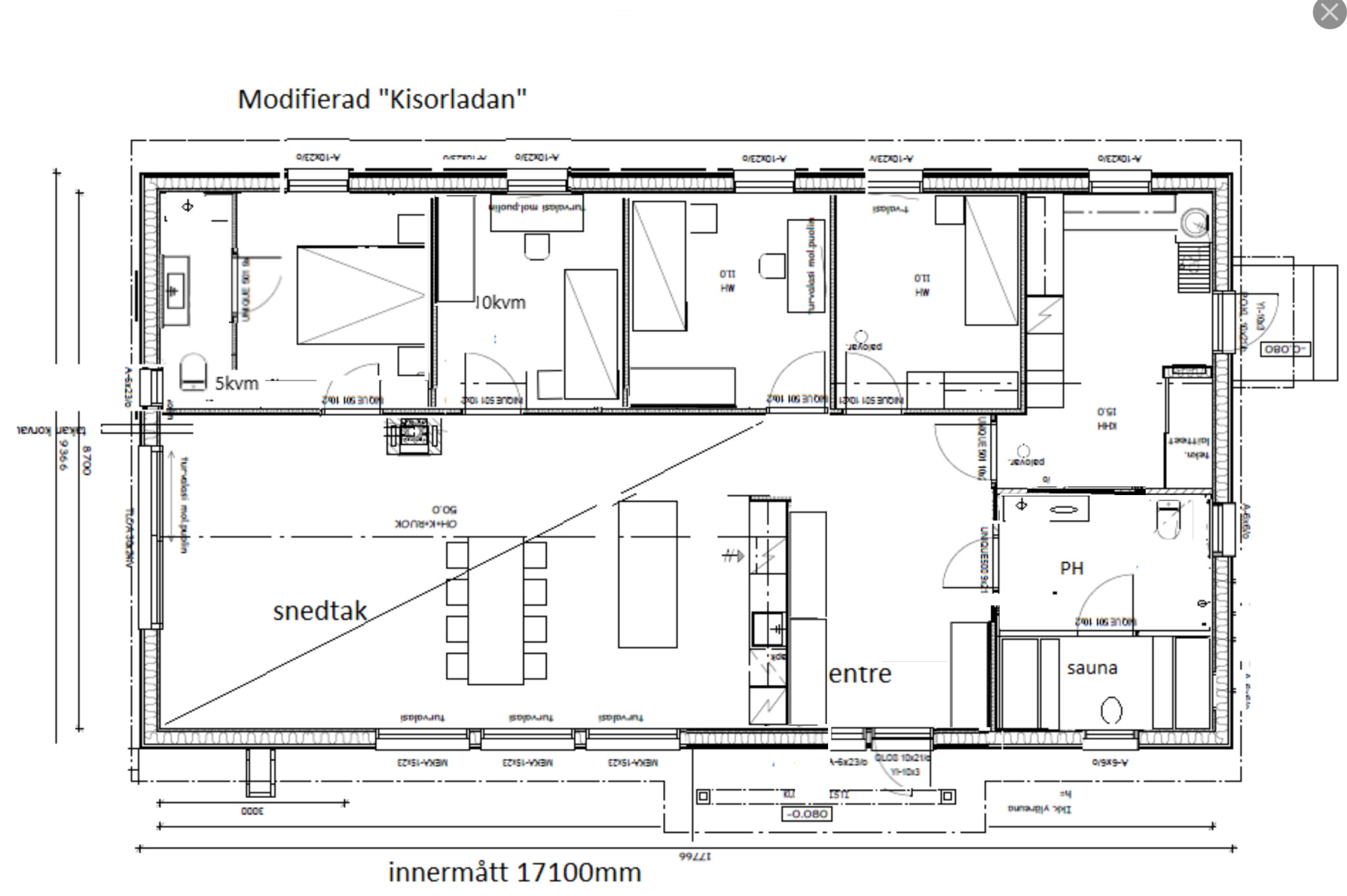

Skulle generellt samla sovrummen parallellet. I en tyst del av huset. Alltså inte ha dörrar ut mot sociala delarna om nån vill sova och några vill va uppe. Flytta det till högra sidan om entrén.
Skulle skjutit hela paketet med entre kök och matplats mot väster(?) så vardagsrum hamnar där masterbedroom är alltså nordväst(?). Då får ni ljus från tre håll i sociala delarna. Så om ni skall ha ryggåstak (som enligt entrébilden) så kommer den synas som helhet i denna del.
Sen instämmer jag med andra svarande att ni har en del kvar av finlir för att effektivisera ytorna och få in förvaring etc.
